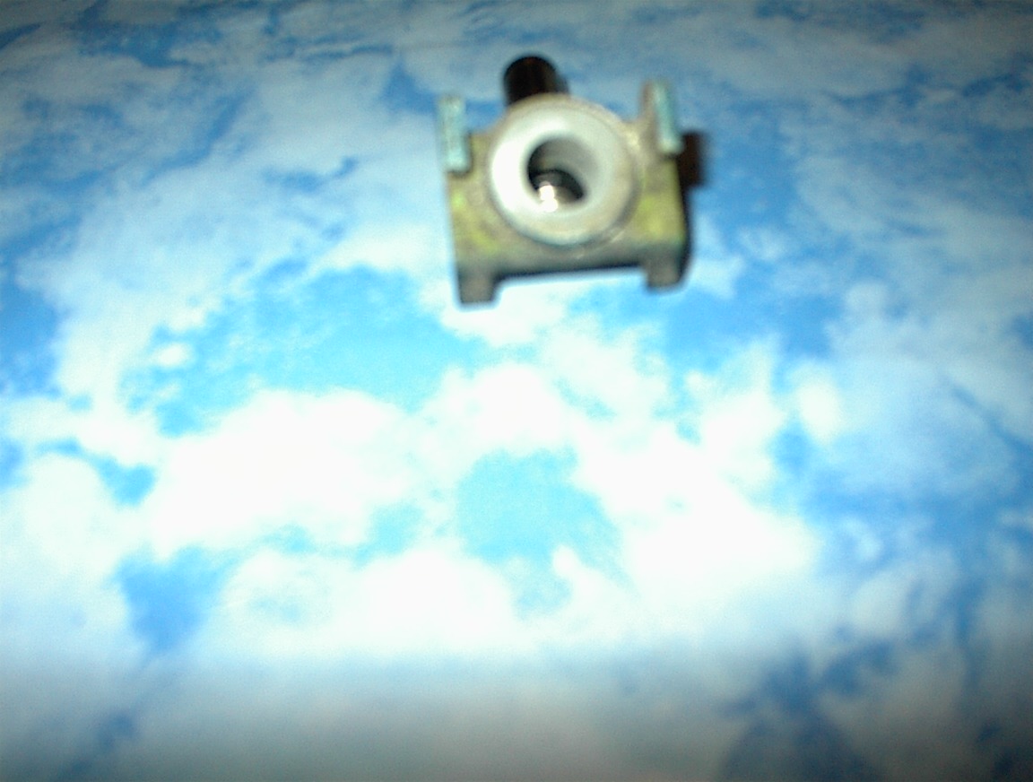

Hallo, war heute mal wieder am basteln. Und habe in meiner Schraubenkiste 2 Teile gefunden die ich nicht zuordnen kann. Sie müßen irgendwo von vorne am Wagen kommen. Kann mir jemand weiterhelfen ?

Hast du was an den Radhausverkleidungen gemacht?
Sehen aus wie die Clipse im Radhaus.
Ist leider sehr unscharf,schlecht zu sagen!

Ja habe die Kotflügel abgebaut. Wo soll das Teil da sitzen ? Mache noch mal bessere Bilder.

Wird aufs Blech von Kotflügel aufgeschoben.Dann kommt die verkleidung dazwischen.Dann wird durch und durch geschraubt.
Sieht auf jedenfall mal aus wie die klipse!

ja bluew hat recht, die kommen unten an den koti da unten beim schweller...

Danke. Dann werde ich mich mal auf die suche machen.Also quasi auf höhe wo die Tür anfängt.

Überall wos innenradhaus an den Kotflügel geschraubt wird.hast bestimmt an einem Punkte den Clips vergessen.

ja, diese dicke seite kommt zwischen koti und karosse so weit ich das gerade in erinnerung habe... musste mal beide seiten gucken dann wirste das schon sehen, fallen gerne mal ab die dinger... und diese kleinen arme dadran gehen auch gerne ab icon_wink.gif

Hallo, nach etwas längerer Pause schraube ich nun weiter am mein Wagen. Aber die Stelle wo diese Clips rankommen sollen habe ich noch nicht gefunden.
Der Kotflügel ist unten mit 2 Schrauben und 2 Plastik Clips befestigt,da also nicht. Die Radhausverkleidung ist 6 x mit schwarzen Plastik Clipsen und einer Schraube da durch an Kotflügel befestigt. Und dann noch div. Schrauben an der Karosse die mit der Radhausverkleidung verbunden sind.
Aber wo soll dieses Teil noch hin ?

Der Kotflügel wird unten zweimal mit der karosse verschraubt.
Da wird das Teil aufgeschoben.Nußt mal schauen,wenn du nur einen gefunden hats müsste da sogar noch einer stecken!

Ah ja das habe ich mir schon gedacht. Aber dann steht doch der Kotflügel von der karosse ab.

Ist absicht.sollte aber dann genau in der Flucht mit deinen Türen liegen!

Okay danke. Habe den Platz gefunden wo das Teil hinkommt,kommisch nur das ich nur eins dieser Clipse pro Seite habe.Der Kotflügel aber unten am Schweller zwei mal verschraubt ist.

Es gehören 2 pro Seite hin... ein Neues kostet schlappe 15,- - Hammer oder???

ne stimmt schon das die da hin kommen und die kleinen metal nasen brechen gerne ab... 15euro jan? die haben doch einen anner murmel...
ich schätze mal die sind dazu das eventuelle flüssigkeiten und so außem koti laufen können oder so...
