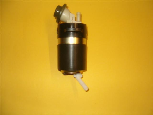

Habe die Benzinpumpe vom Nissan 300ZX getestet 3 Messungen ergaben eine Förderleistung
zwischen 296-300 Liter/h und einen Arbeitsdruck von 10 bar bei 10.5 bar bläst das interne Sicherheitsventil ab die Pumpe läuft sehr leise

Die Walbro GSS341 habe ich auch Gemessen 263 Liter/h
interessant währe die original Supra Pumpe
