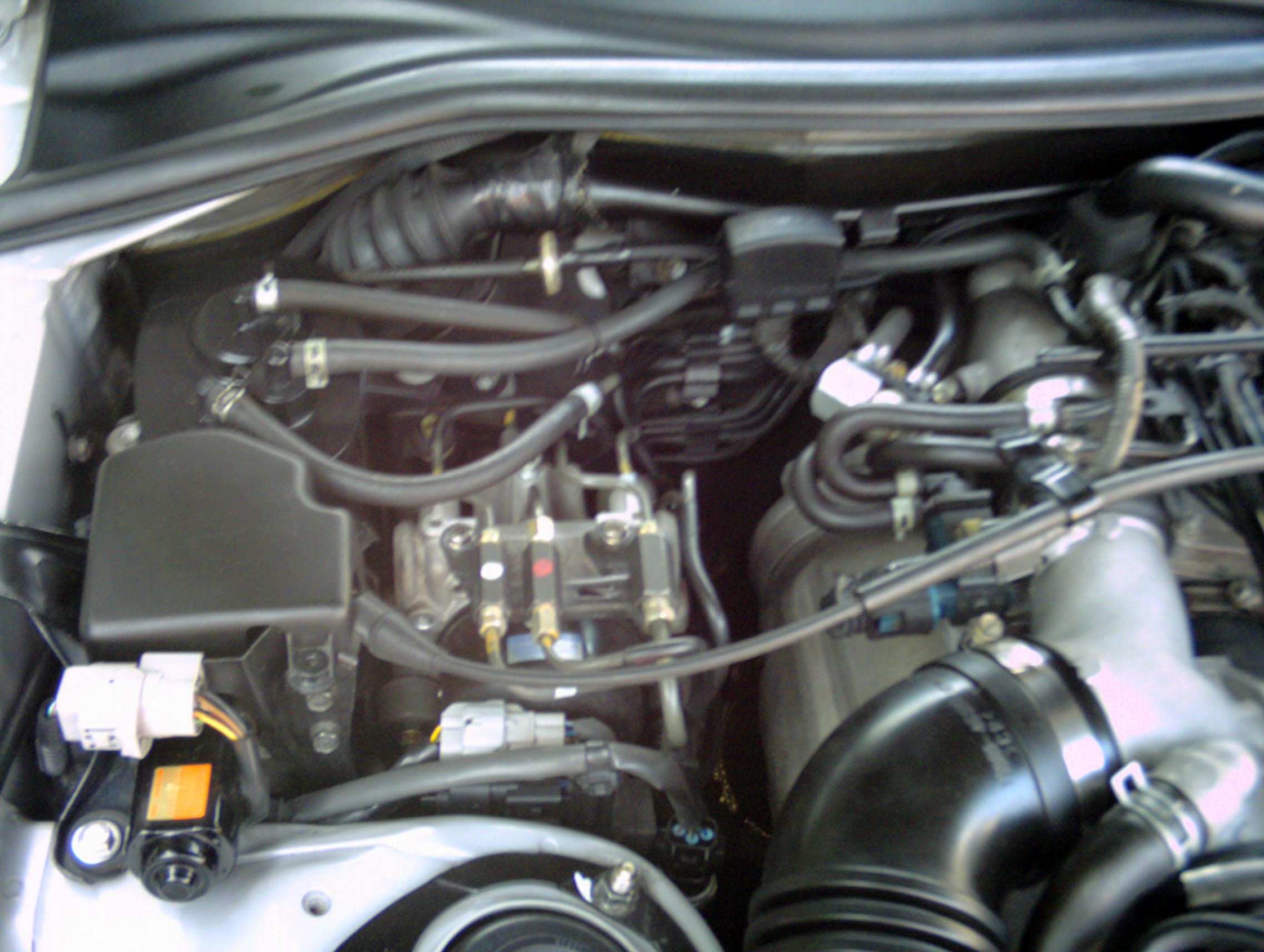

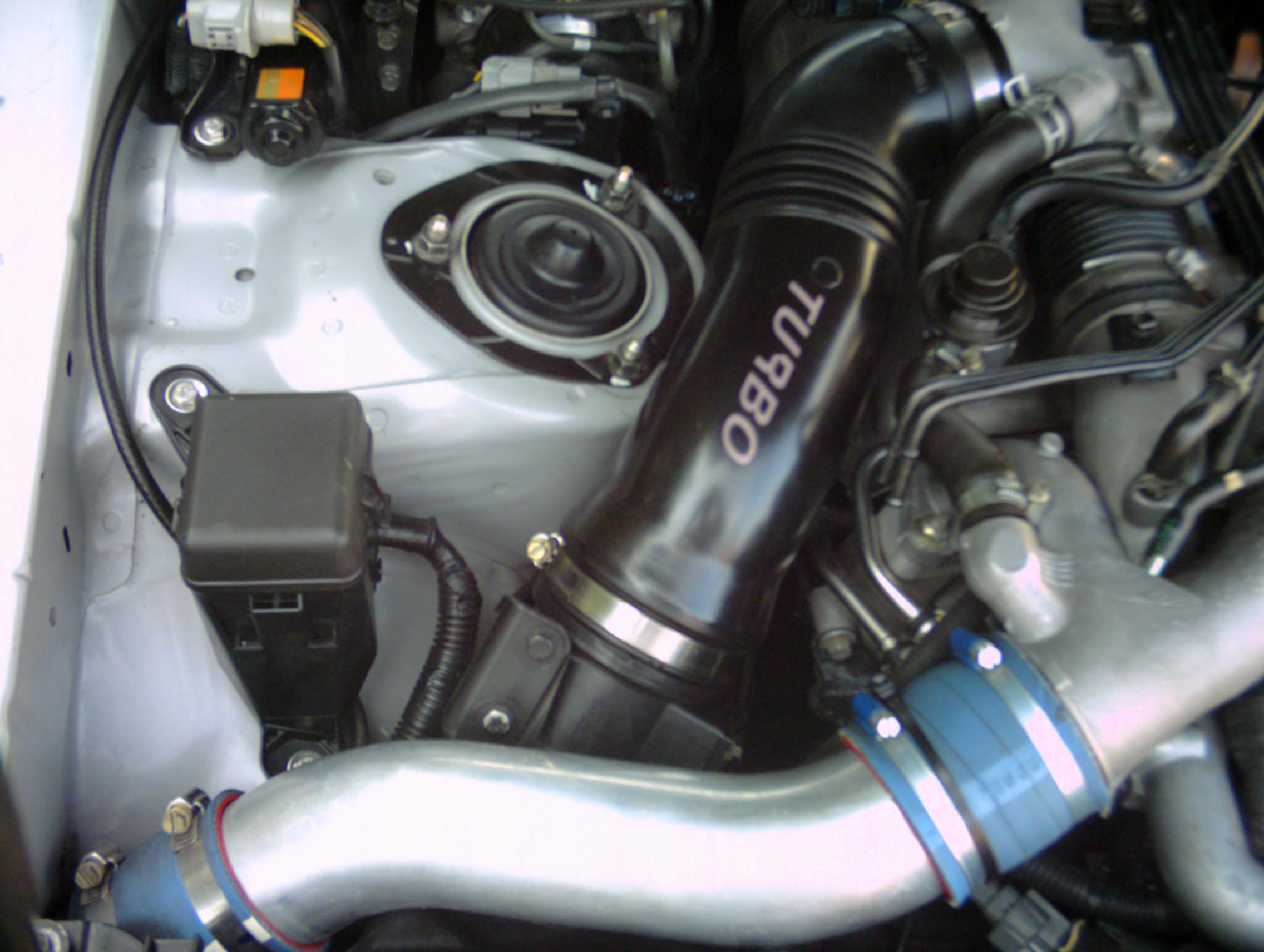

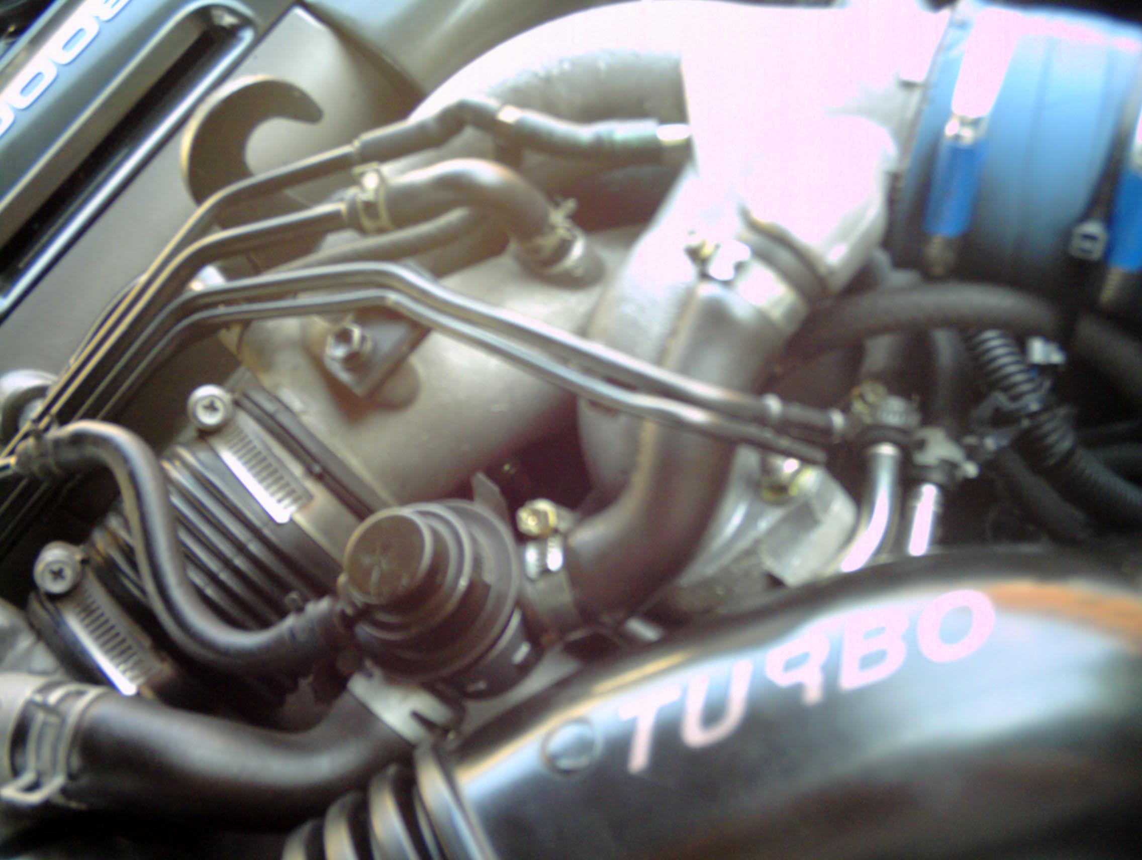

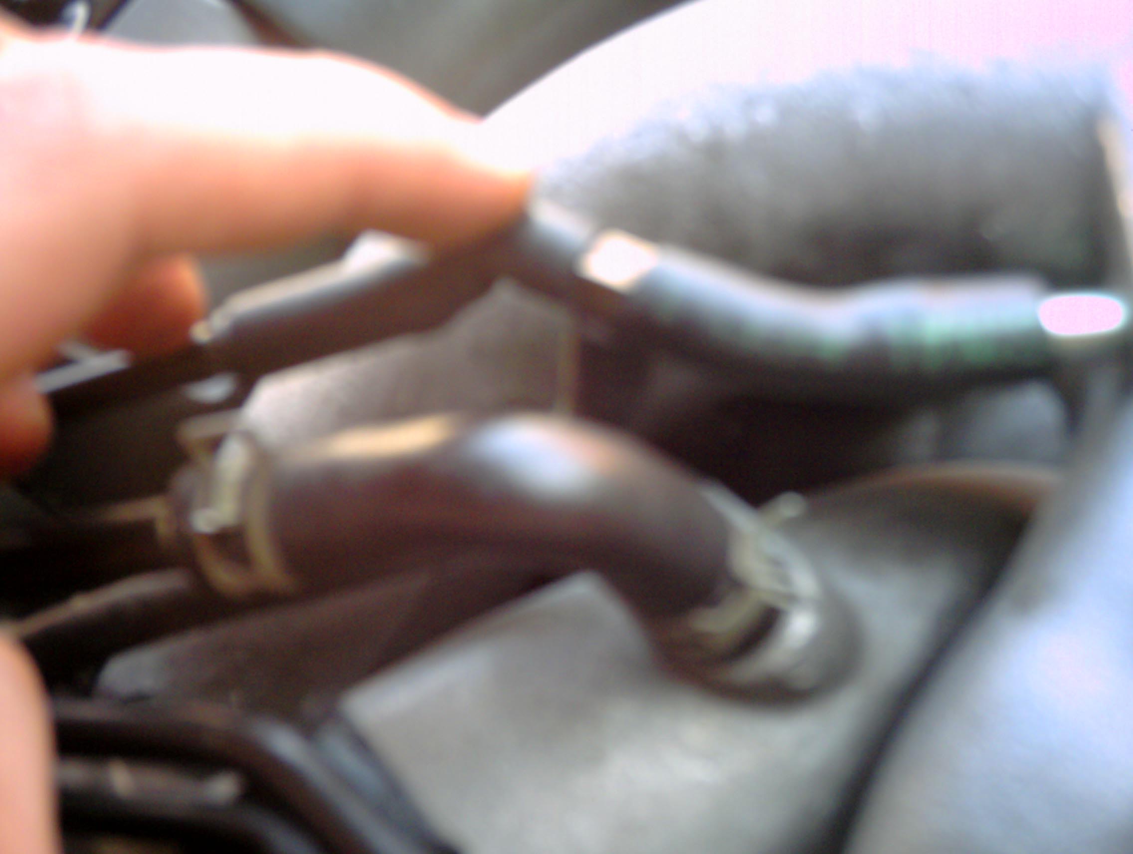

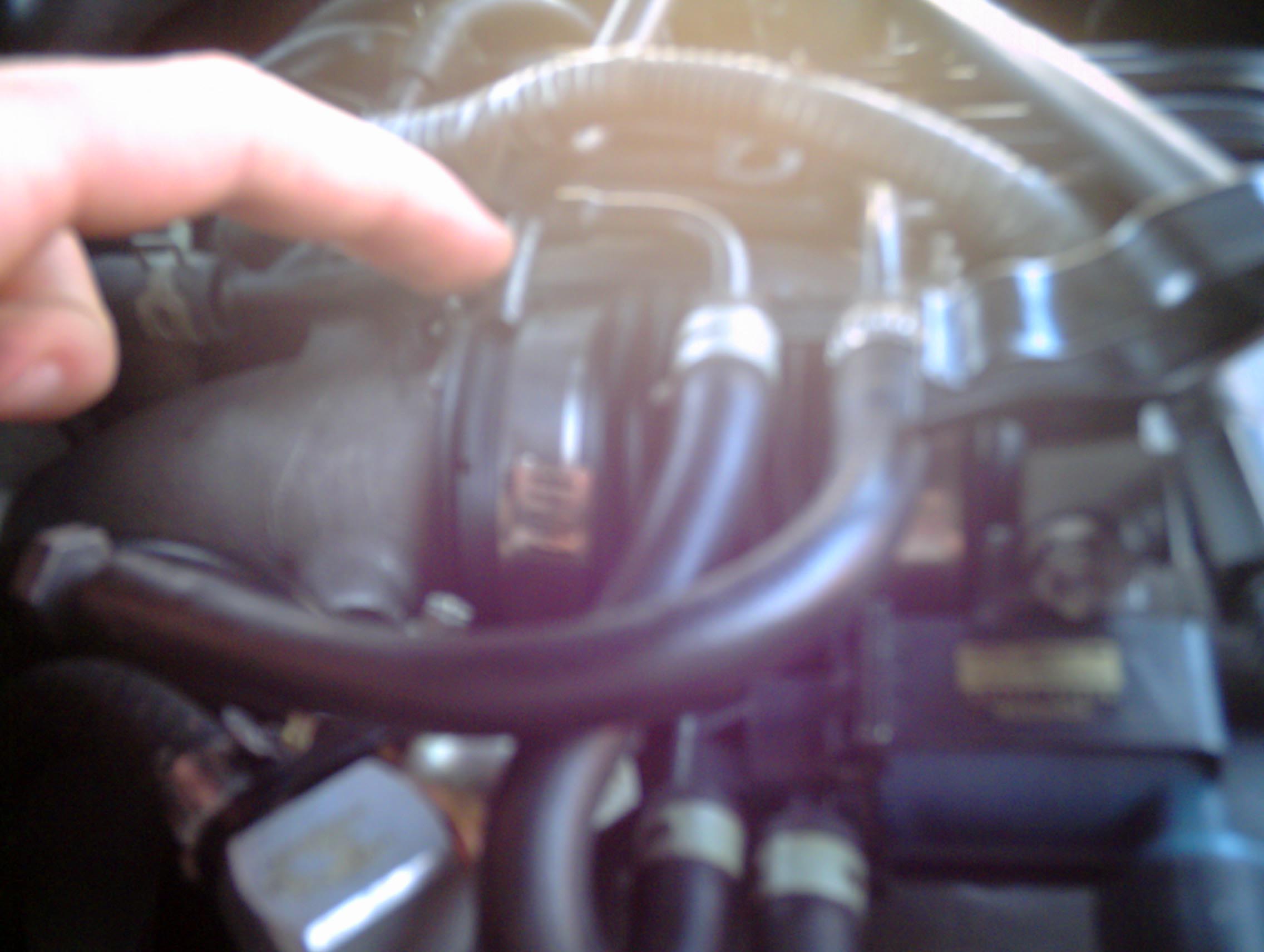

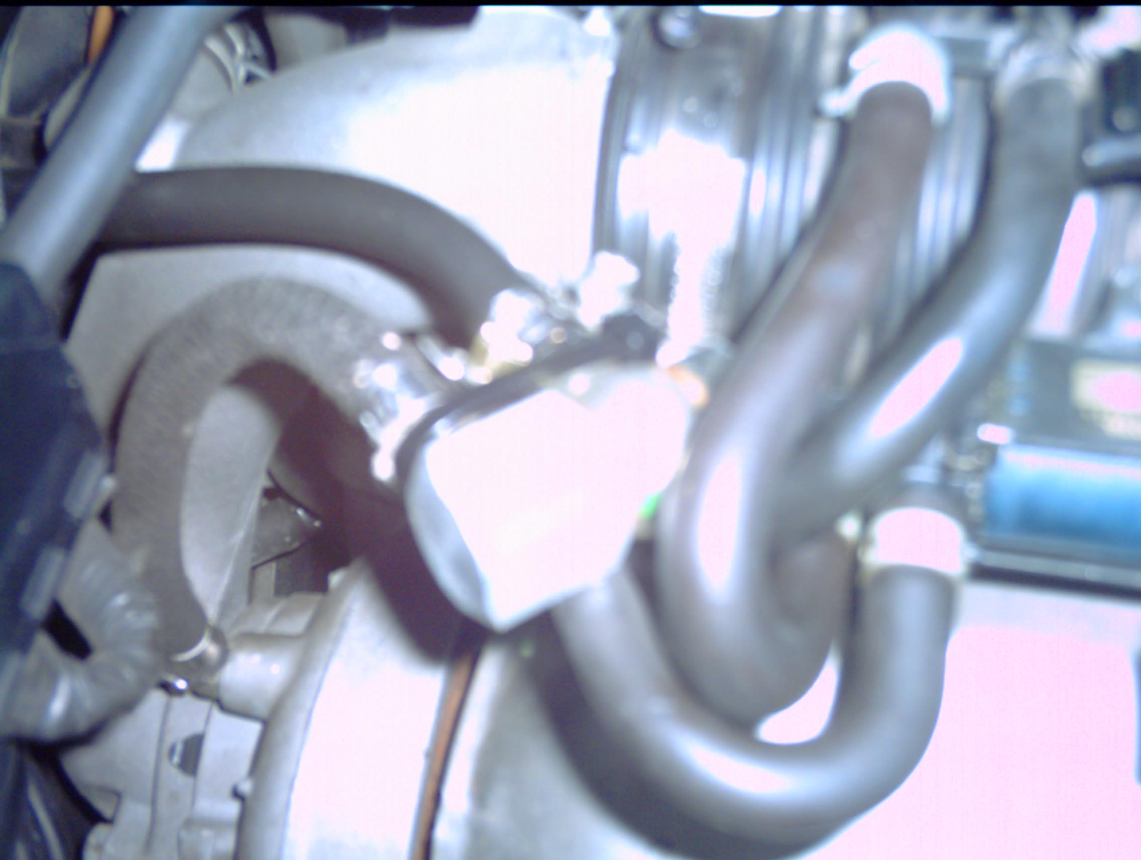

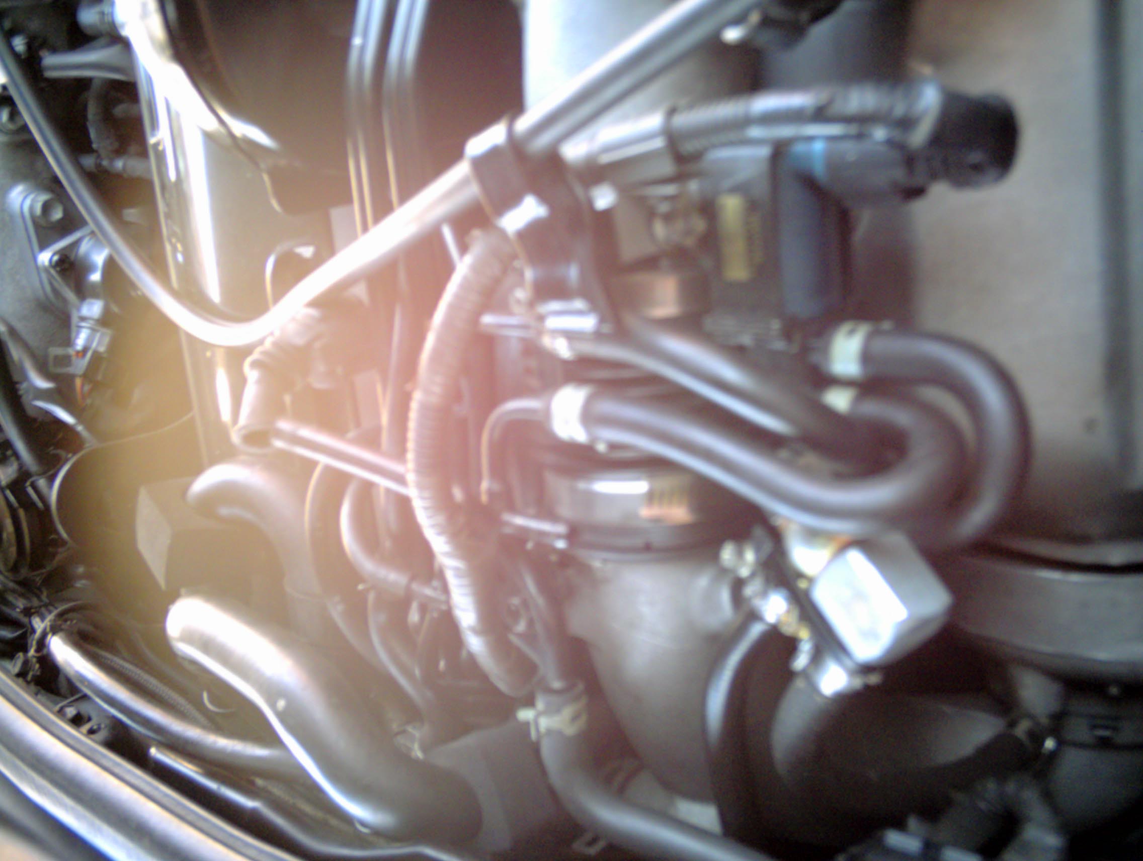

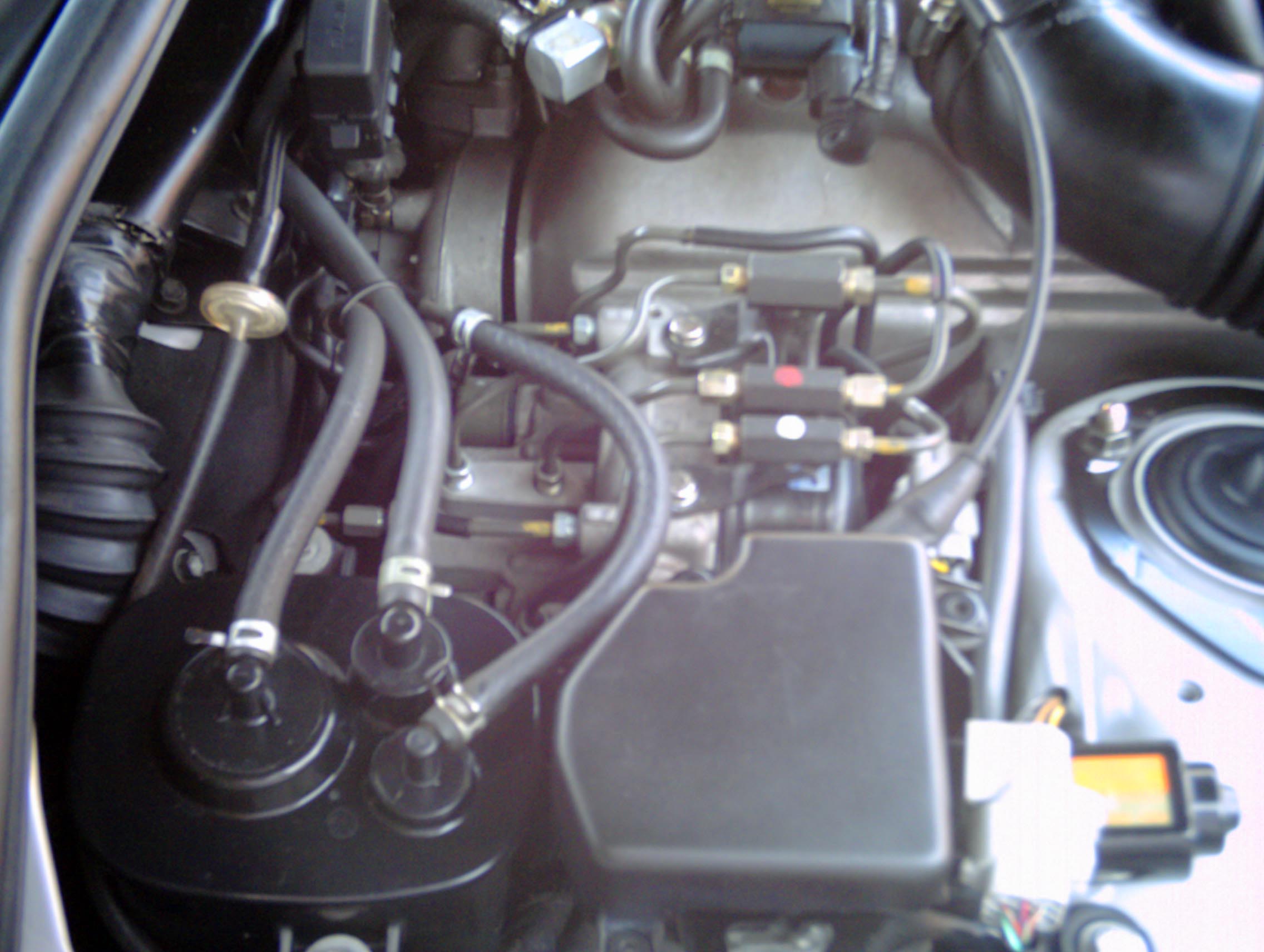

Im Anhang mal ein paar Fotos, wie es vorher war:
Edit: Irgendwie kann ich keine Dateien hochladen...
Hast du ICQ ??
Per aspera ad astra!
: 17. 07. 2005 [17:42]
SpeedUp
: 884
ICQ: 40795274
Hier noch der Link zum TTC-Mod. Eventuell kannst Du ja die Bilder vergleichen.
: 18. 07. 2005 [14:28]
Just2Fast
: 375
Ui, ui, ui :rolleyes:
Was haben die Italiener da denn gebastelt ?!
Nochmal ein Versuch die Bilder hochzuladen...

Hab beim stöbern auf www.MKIV.com warscheinlich die Lösung für dein Problem gefunden!
Kann es sein das bei dir ein EBV Mod gemacht wurde?
www.mkiv.com/techarticles/ebv/ebv.htm
Dadurch wird der erste Turbo länger mit dem kompletten Abgas befeuert und danach wird der zweite Lader mehr oder weniger gekickstartet! :rolleyes:
Bringt untenrum mehr dampf, zu leiden des zweiten Laders, weil das Prespooling verkürzt wird! icon_frown.gif
