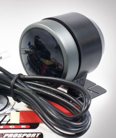

Abgeschliffen wird es bei mir ja eh und das auch ordentlich, so hoffe ich zumindest.
Das Dash wird bei mir eine hoffentlich ähnliche Farbe wie meine einzige Anzeige erhalten (Oiltemp)
/fileadmin/media/Benutzer-Dateien/Dirk/forenuploads/20160123-4%20%281%29.JPG
