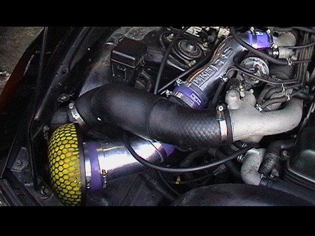

hier ein bild von "unserem röhrchen" mit LMM dazwischen. zum glück hab ich ne jspec ohne dem ding haveaniceday.png
Wenn das BOV "gereroutet" wird...wird´s lauter...ja
Wenn man`s laut will, bläst man aber ohnehin in´s Freie?
Am Bild seh ich nix von "rerouting"....also bläst du eh ins Freie, oder?
Da wird das BOV dann aber nicht lauter, wenn man das Intake verändert....

Genau so habe ich meinen Lufi eingebaut und in der mitte sitzt der LMM!
Will gleich zu meiner Halle fahren und das BOV einbauen!
Ich habe gesehen wo du das eingebaut hast, hast du vieleicht noch ein paar Bilder??????
Habe auch schon das Bild von Xplorer gesehen, jetzt weis ich wenigstens ungefähr wo das BOV
Danke.

hehe, das bild ist net von mir, hab ja keinen LMM. mein BOV bläßt frei in "mutter natur" ab.
das zischen wird net lauter, ABER beim HKS SSQV gibts ja noch dieses psch-psch-psch vorm zischen, und das ist mit offenem filter überhaupt hörbar cool.png und dann noch der spin der turbinenräder, und dann noch das öffnen des 2ten laders....

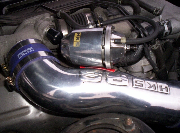

ps: so siehts bei mir aus (das rote tape ist mittlerweile weg)
Danke.
also ich nehm an das "psch psch psch", ist der Klang vom Turbo, wenn er abgebremst wird (hörst dann nämlich lauter, wenn du nen offenen Luffi hast.......ein Bov macht so einen Sound nicht.......nur "zisch", wenn die Luft ausfährt.....
