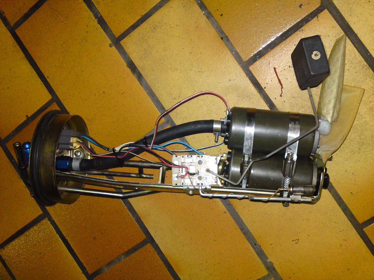

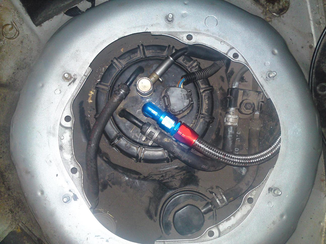

http://s1.directupload.net/images/110201/ju3c8pmi.jpg
http://s5.directupload.net/images/110201/d57lvc2b.jpg
MFG Thomas

Na das sieht doch mal ordentlich aus. Toll!

@Thomas
wieso hast du zwei rückläufe verbaut?
: 02. 02. 2011 [16:59]
@Thomas
Komm gehe weiter mit deinen Playmobil Frz. spielen... bei deiner Ahnung von echten Frz. ist es besser! icon_biggrin.gif icon_biggrin.gif icon_biggrin.gif
Der andere Anschluss wird mit Sicherheit die Tankentlüftung sein!
gruss,Andy!
