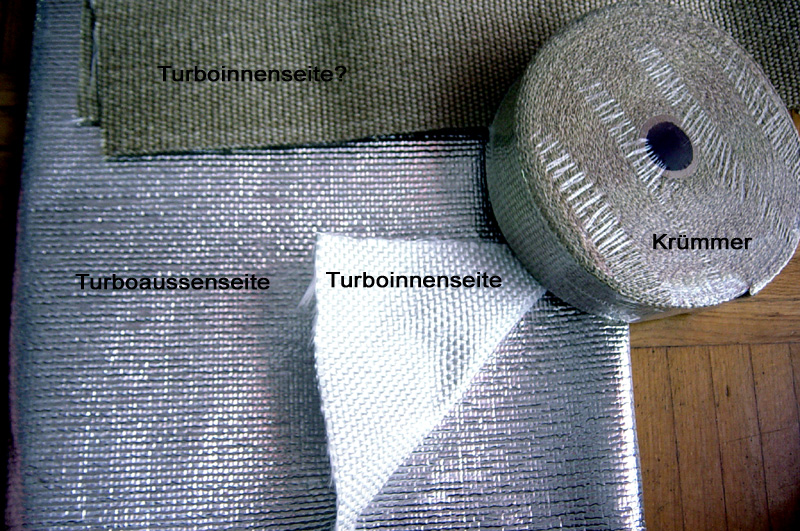

Heute ist das Turbokondom angekommen und gleich der erste schock ! ICH MUSS ES MIR SELBER ZUSAMMENBASTELN grin.png
Und nun die Frage.
Kommt zwischen der Alumatte und dem Turbo noch die andere (braune) Isolierschicht oder kann die weisse Innenseite der Alumatte blank auf den Abgasturbolader drauf?
http://www.mkiv.de/uploads/forendateien/McGregory/turboumbau/turbokondom.jpg

Hm, dann ist es nicht so schlau die Hitze im Lader zu behalten und noch höhere Abgastemperaturen zu verursachen, sollte nur ein kleiner Hinweis sein, denn kugelgelagerte Turbos sind in der Hinsich wesentlich empfindlicher als nicht kugelgelagerte Turbos.

Wichtig ist eigentlich nur, dass man mit dem Materiall nicht die Turbomitte, wo sich also der Lager und die Ölzufuhr befindet, abdeckt.
