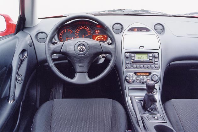

Ich habe mich für das Celica Lenkrad entschieden, weil ich es erstens einfach schöner und moderner finde als die originalen, sei es das 3 oder 4 Speichen OEM Lenkrad. Und zweitens, ich wollte unbedingt den Tempomat wieder nutzen, was mit Aftermarket Lenkrädern nicht möglich ist, da bei Toyota der Hebel ja im Lenkrad verbaut ist und nicht an der Lenksäule. Andere "Sportlenkräder" finde ich inzwischen einfach irgendwie kindisch.

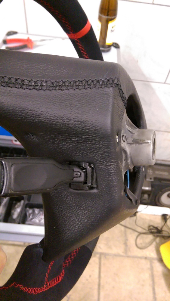

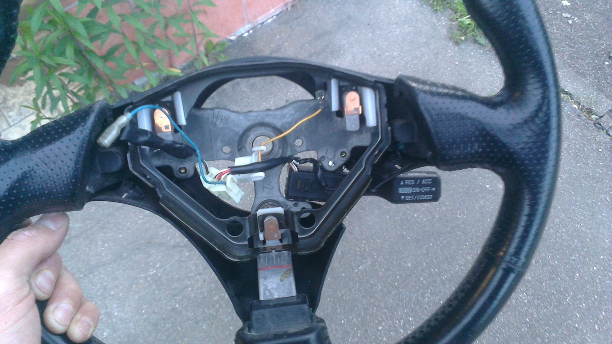

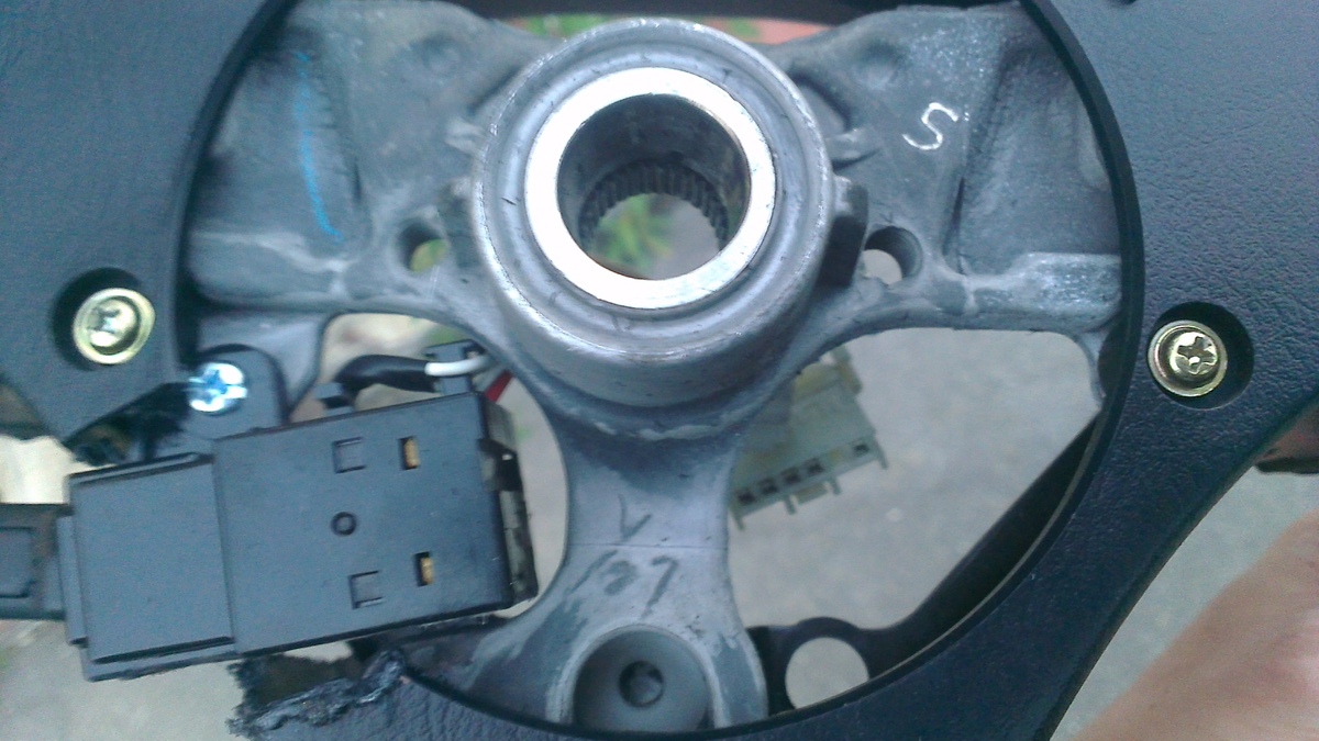

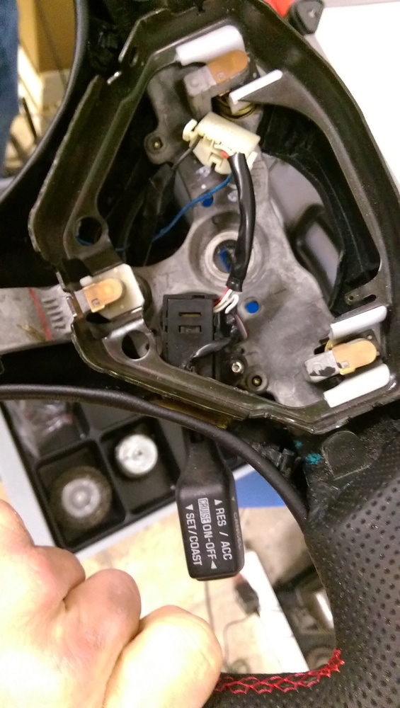

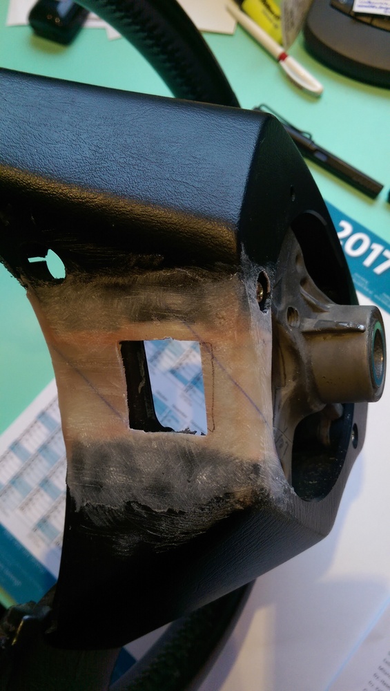

Das Lenkrad hat original keinen Tempomat verbaut. Darum hab ich seitlich am Plastik ein Loch gedremelt, zuerst etwas zu groß, das war einfach nötig um die richtige Position des Hebels heraus zu finden. Das ganze wurde nach Montage des Hebels wieder mit GFK zu laminiert und genau auf Maß geschliffen. Der originale Tempomathebel hat zwei Halterungen von denen musste ich den unteren wegschneiden, es hätte sonst nicht gepasst. Hier sieht man wie ich ihn fixiert habe:
Hier sieht man wie es mit Gfk wieder repariert ist:

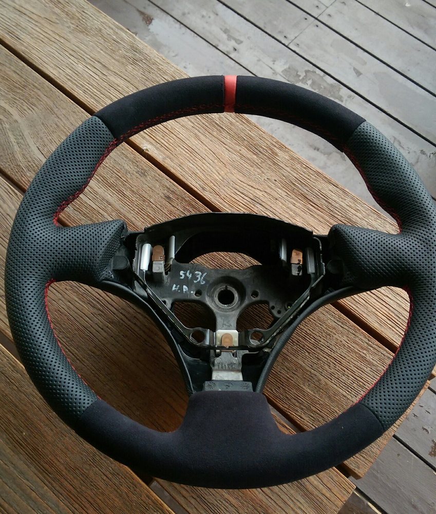

Das Lenkrad hab ich dann so zu www.Lenkrad-beziehen.de geschickt, mehrere Kollegen hatten mir davon schon begeistert berichtet.
Grundpreis für´s überziehen ist 99€ mit allen meinen Extrawünschen wie:
Lenkrad komplett aufpolstern (Dicker), Daumenauflagen vergrößern, Roter 12 Uhr Strich, Rote Nähte, Seitlich perforiertes Wildleder, oben und unten Alcantaraleder sowie die hintere Plastikabdeckung (wo der Hebel drin ist) mit glattem Wildleder sind wir bei über dem doppelten gelandet.

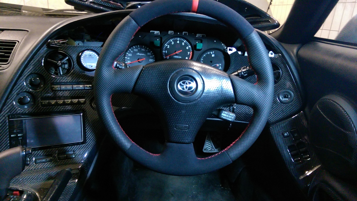

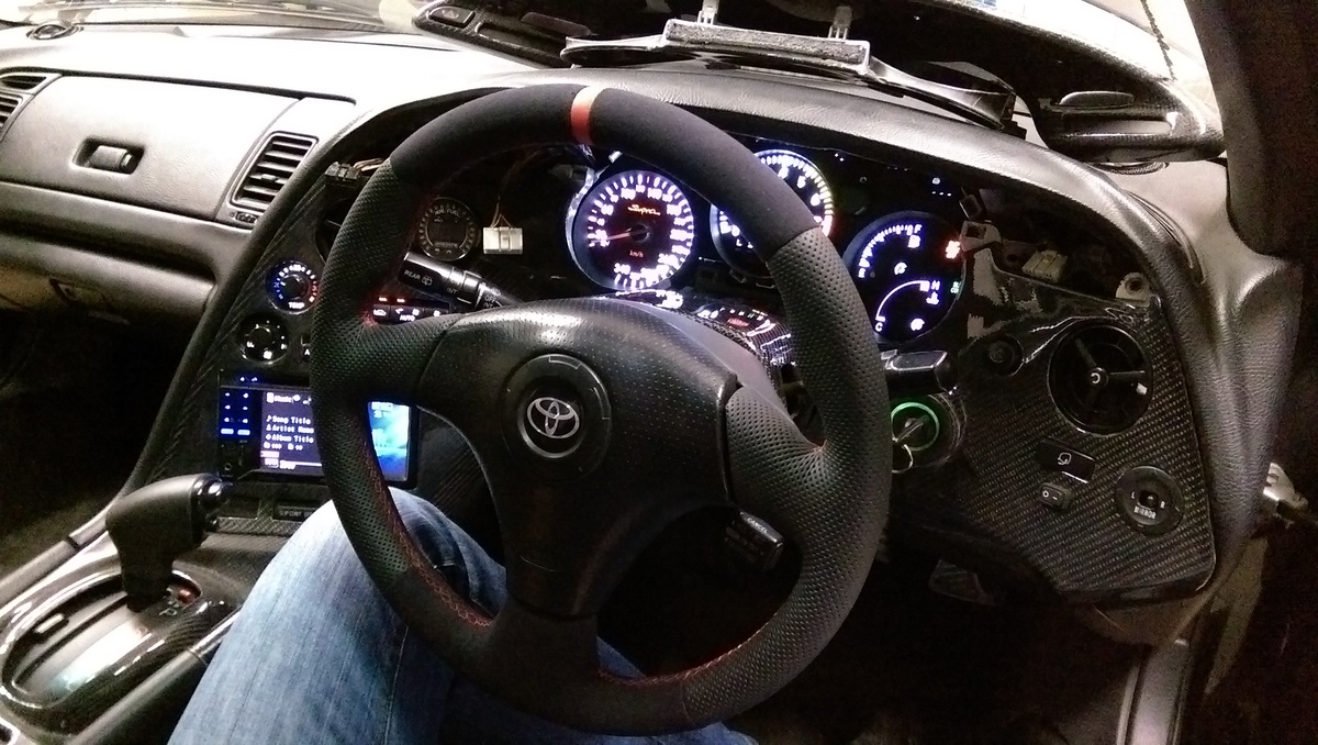

Das Ergebnis ist Hammer, ich bin mehr als zufrieden, seht selbst:
Das Loch für den Tempomat hat der Sattler perfekt vorbereitet:

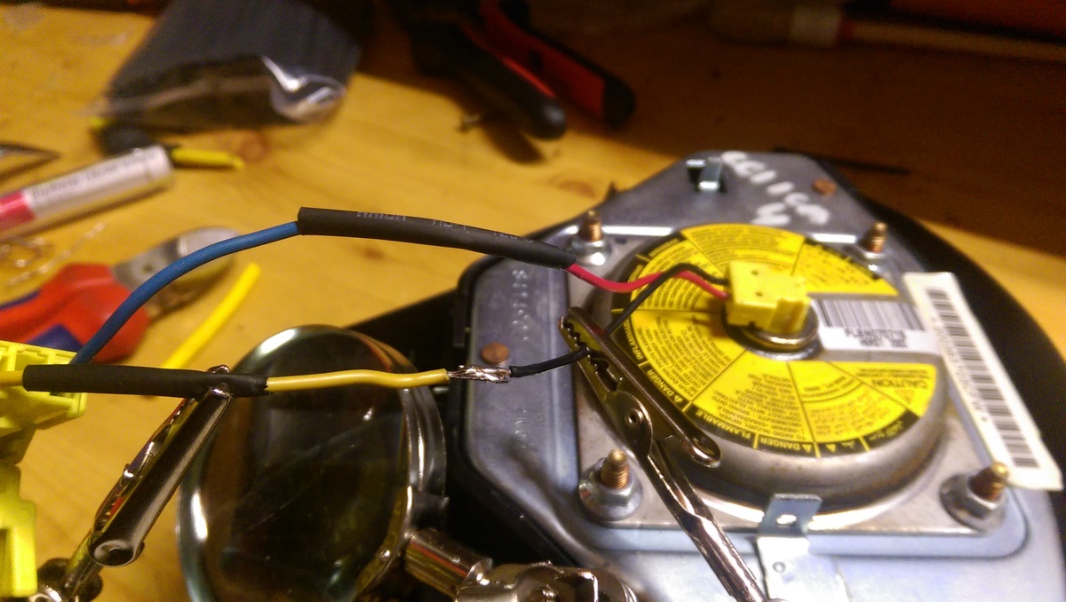

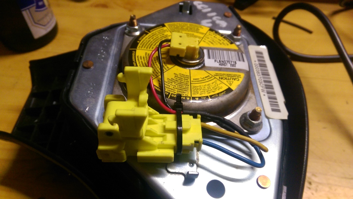

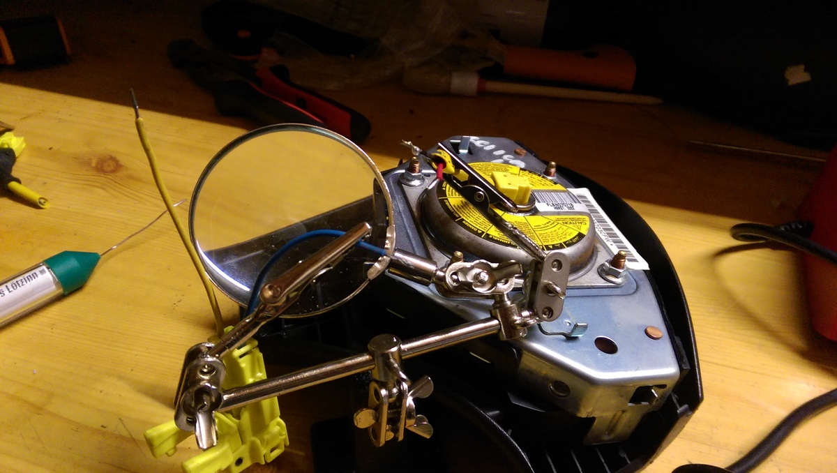

Nun wollte ich noch, wenn ich schon einen Airbag habe, diesen auch funktionstüchtig haben. Der originale Toyota Stecker des neueren Celica Airbags passt nicht auf den alten Anschluss der Supra. Ich hab dann nur den Stecker vom Supra alleine auftreiben können (Danke Grinchi
Beim Airbag löten hatte ich echt ein heftiges Kribbeln im Bauch, normalerweise lötet alles am Auto ein Kumpel von mir. Der hatte mir aber nen Vogel gezeigt als ich sagte was zu löten ist. Das war quasi mein erstes mal
