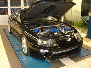

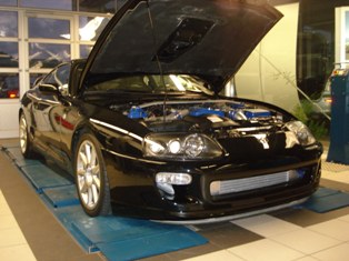

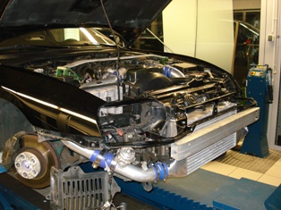

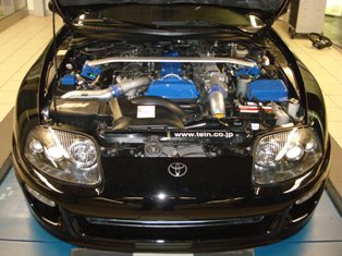

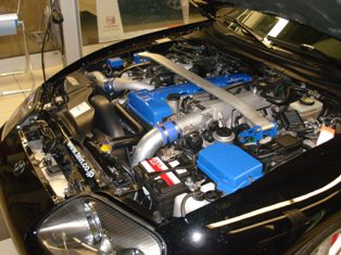

Die letzten Tage habe ich endlich meinen Greddy 3ROW eingebaut. Ich kann euch sagen, dass ist mal eine Scheißarbeit, da muß der halbe Vorderbau abmontiert werden. Was auch ziemlich krass ist, wieviel alte Teile nicht mehr eingebaut werden können. Bild habe ich anbei.

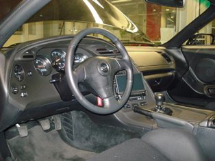

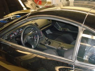

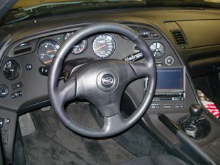

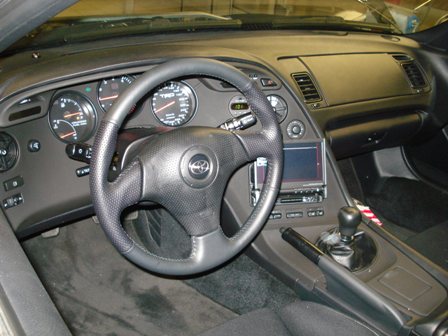

Ich habe mir schon immer geschworen, wenn ich mal eine Supra besitze, dann muß dass Original-Monsterairbaglenkrad gegen ein neueres min. Faclift ´98 getauscht werden.
Die Tage hatte ich nun Zeit und bin drangegangen und habe was ausprobiert!

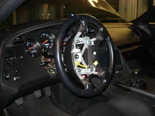

Von meinen früheren Celica T23 Zeiten hatte ich noch einen Lederlenkradkranz rumliegen, zuerst habe ich den Supra Airbag ausgebaut und dann das Lenkrad. Danach habe ich dann das Toyota Celica Original Lenkrad draufgesteckt und wie ein Wunder es passt perfekt.
Ok zweiter Schritt Airbagtest. Habe mit Leihweise einen Airbag aus einer T23 Celica ausgebaut und bei mir eingesetzt, bis auf die Steckverbindungen passt es perfekt hinein. Ich werde mir jetzt noch einen Airbag bestellen ( der gar nicht so teuer ist) und werde dann die nötigen Stecker umbauen und hoffe dann, dass es funktioniert. Ich halte euch dann auf dem Laufenden. Wenn das klappen würde, dass wäre einfach nur perfekt, weil mir das Originale nicht gefällt und ich ein Lenkrad ohne Airbag nicht einbauen möchte. Zur Info: Airbag kostet neu: um die 300,-- Euro.
