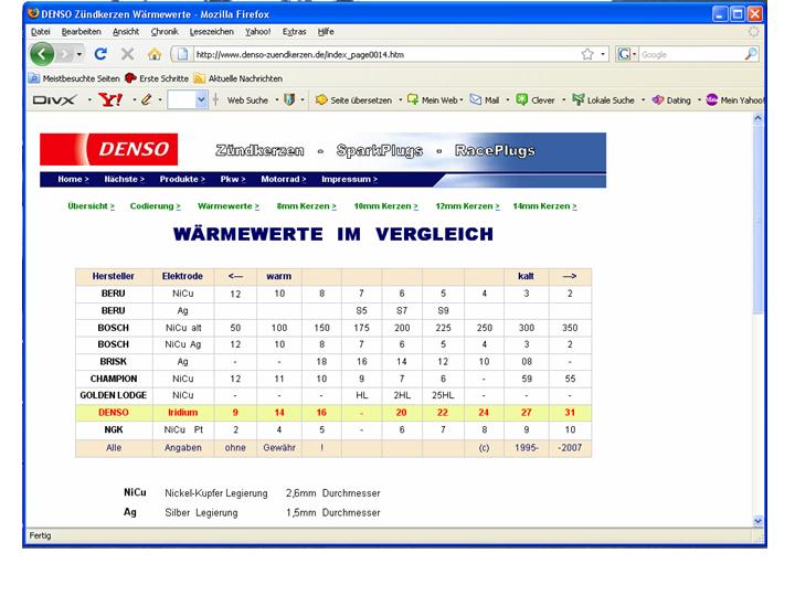

So hier nochmal eine Vergleichstabelle.
www.denso-zuendkerzen.de/index_page0014.htm
