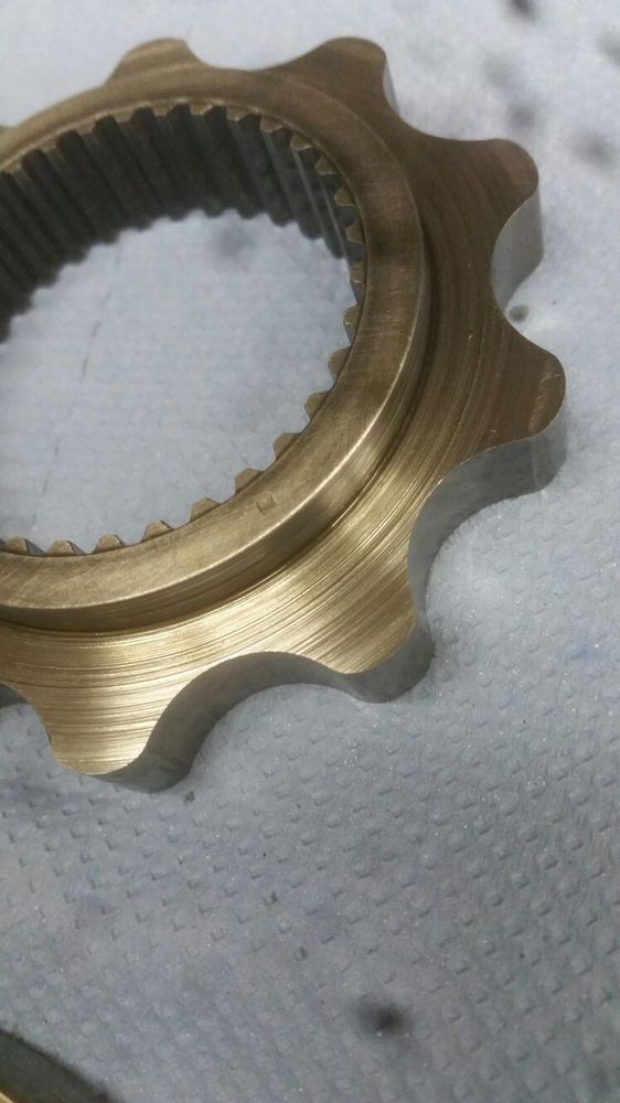

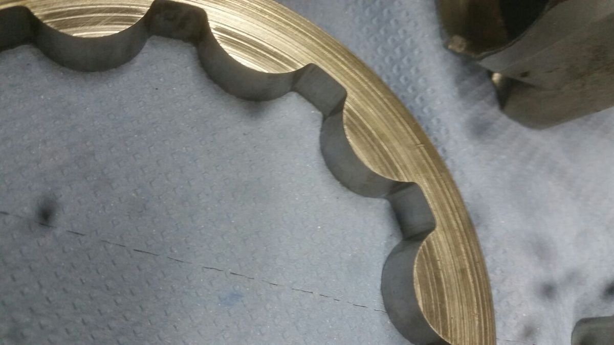

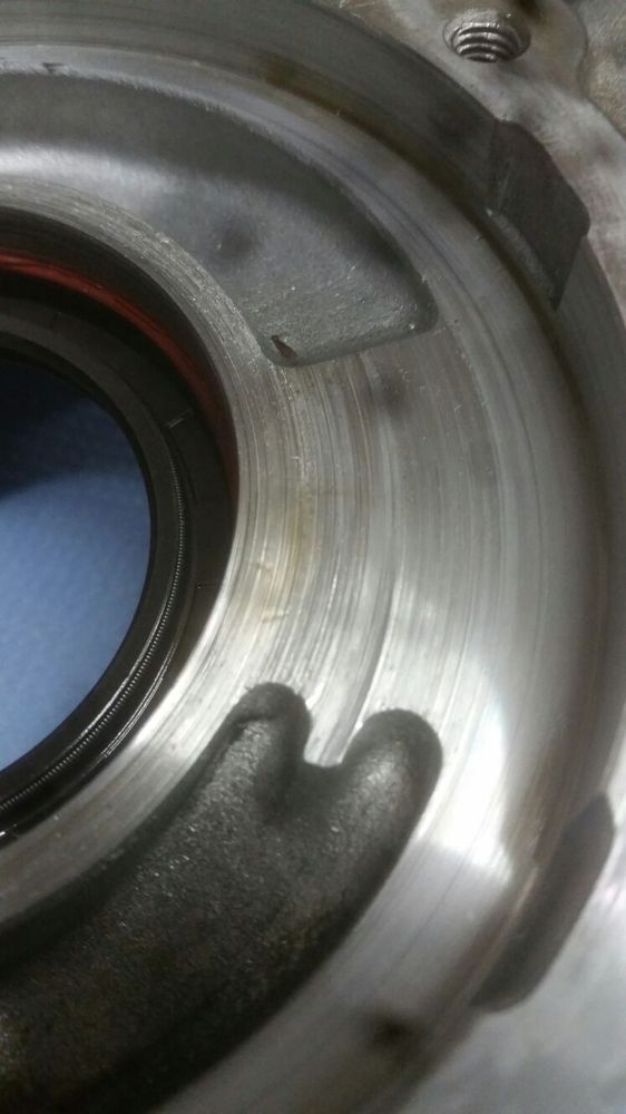

DannyD.
: 11.03.2012
: 51
/fileadmin/media/Benutzer-Dateien/DannyD./forenuploads/20161116-IMG-20160421-WA0028.jpg/fileadmin/media/Benutzer-Dateien/DannyD./forenuploads/20161116-IMG-20160421-WA0026.jpg/fileadmin/media/Benutzer-Dateien/DannyD./forenuploads/20161116-IMG-20160421-WA0025.jpg
Das ist zum Beispiel meine alte gte Pumpe. Ziemlich zerfressen.

Ok ne gte geb ich Dorn recht ... aber ne ge Pumpe .... sorry hatte Motoren mit 300tkm und erster Pumpe sagen aus wie neu !!! Keinerlei riefen oder so !!

Ob nun gte oder ge ist doch Wurst die machen beide das gleiche und zwar Öl fördern. Wenn die mal aufgibt warst das.
Und nach 250000 km sollte mann die auch mal neu machen zumal mann den genauen km stand nie weiß weil ca 90% der Importe manipuliert sind.
Meine war übrigens 7000 km alt. Allerdings hatte ich einen Motorschaden sad.png
Bei den original Ölpumpen ist das Problem das die eigentlich von Werk aus mit einem einlauföl bestrichen sind was aber nicht so ist. Die meisten Ölpumpen fressen schon beim 1 Start wenn mann die nicht befüllt oder selber vor Einbau zerlegt und einschmiert.
Ist ja jedem selber überlassen ob er die bis zum tot fahren will oder 1x  im leben tauscht.

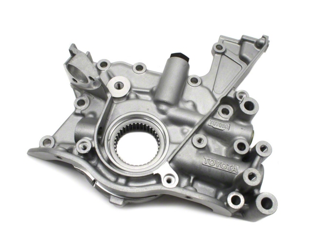

Exotic-Supra
: 10.02.2007
: 730
/fileadmin/media/Benutzer-Dateien/Exotic-Supra/forenuploads/20161118-59702_Toyota_15100-46052_FS01-01%402x1446858523563d4f1b13dee.jpg/fileadmin/media/Benutzer-Dateien/Exotic-Supra/forenuploads/20161118-15100-46042-GENUINE-TOYOTA-2JZ-GE-OIL-PUMP.jpg
So Danny. Hier siehst es nochmal ganz genau. Die obere ist die GTE die untere die GE. An der GE fehlt der Halter für den KW Sensor.
Das Pumpenrad selber ist an der GE auch kleiner, deswegen der geringere Volumenstrom. Durchmesser sind alle gleich. Da die Blöcke ja immer die selben bleiben ob GE oder GTE.
