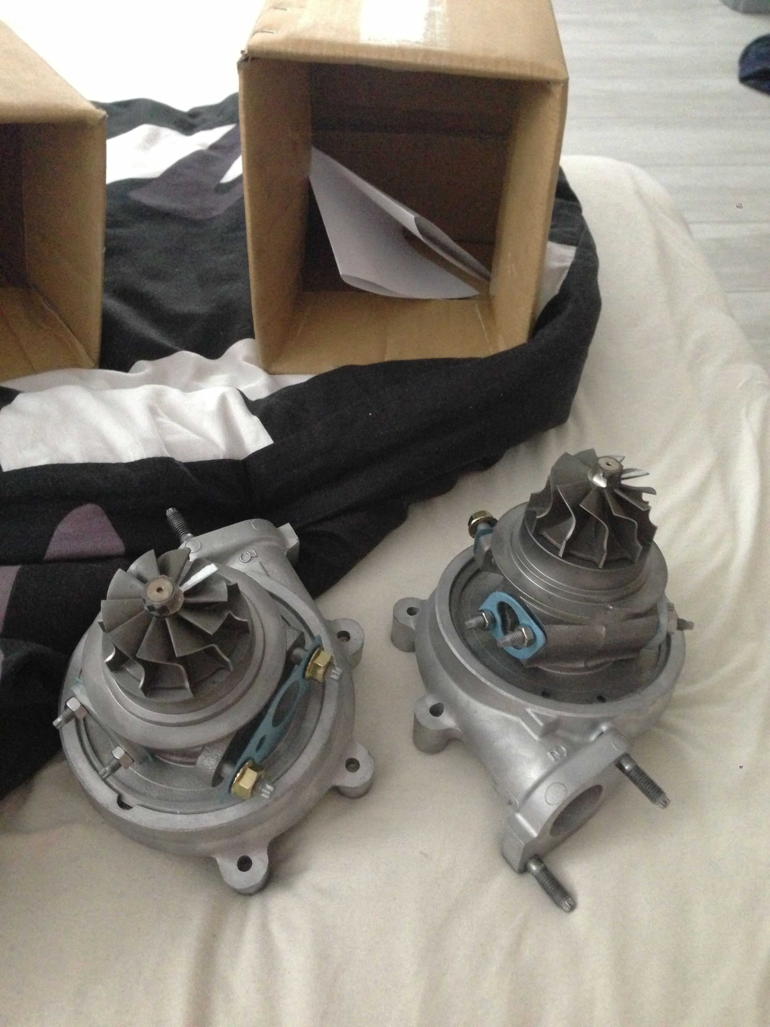

Also ich muss jetzt mal meine Erfahrungen schildern...
Ich hatte meine Turbos zu G&O zum Überholen gegeben (nicht zum grösser machen etc.), Juli 2014. Sahen aus wie neu, Spiel war gut. Hat 660€ gekostet.
Hatte in dieser kurzen Restsaison 1 oder 2 mal total verölte LLK Rohre und natürlich auch nicht wirklich Leistung, war immer der 2. Lader tot.
Nach 2 weiteren kapitalen Turboschäden (immer nur der 2.Lader) dieses Jahr kommen die scheiss Dinger endlich ein für alle mal raus.
Bin nur 1,3 bar gefahren.
Einem Kumpel von mir sind sie zwar etwas später draufgegangen, aber der fuhr auch nur 2000 km.
/fileadmin/media/Benutzer-Dateien/winder/forenuploads/20151202_IMG_2227.JPG/typo3temp/tmp/forenuploads/winder/IMG_2226.JPG
