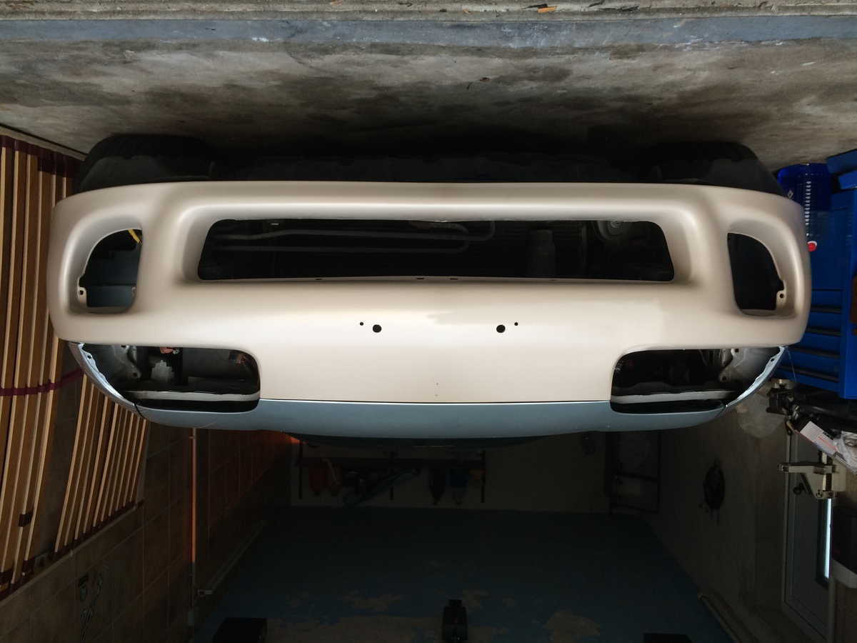

/fileadmin/media/Benutzer-Dateien/Felix123/forenuploads/20160306-image%20%281%29.jpegHi,
ja richtig, ich habe gerade eine gekauft. Original und neu. 4 sind unterwegs zu ihm, 6 weitere sollen folgen wenn er sie bekommt.
Hab jetzt 500 Schleifen hingelegt. Originalverpackt und mit Rechnung. Ob das günstig ist?! Naja das sei mal dahingestellt. Ist relativ. Dafür dann keinen Ärger mit eventuellen Schäden oder verformungen.
Das ganze gibt's bei Rheine zu kaufen.

Sehr schön! Schade, dass die Löcher für's Emblem und Kennzeichen schon gebohrt sind. Magst du mir die Teilenummer davon verraten? Würde gerne wissen um welche Front es sich handelt.

Felix123 schrieb:
Die Teilenummer müsste eigentlich an der Innenseite eingestanzt sein.

Hier finde ich
720D 5211914350
Das wird sie sein, richtig?

Felix123 schrieb:
Hier finde ich
720D 5211914350
Nein, Toyota Teilenummern haben min. 10 und max. 12 Zeichen.
J-spec wäre : 52119-14350
J-Spec Facelift: 52119-14390
US-Spec Facelift: 52119-14921
US-Spec: 52119-14917
UK-Spec: 52119-14919 (Schweinwerferreinigungsanlage)
 Für den EU-Spec gibt es drei verschiedene Teilenummern...

Hab sie genau so aufgeschrieben, wie ich sie auf der Stoßstange vorgefunden habe. Da war jetzt auch kein Bindestrich zwischen. Kenne die formatierung der Teilenummern nicht.
Ist also eine J-spec pre-Facelift
Ja, es ist eine VFL Schürze...
Es sind meisten 5 Zahlen, ein Bindestrich und dann wieder 5 Zahlen...
Bei Innenraumteile kommt meistens noch der Zustatz C0 am Ende dazu.
