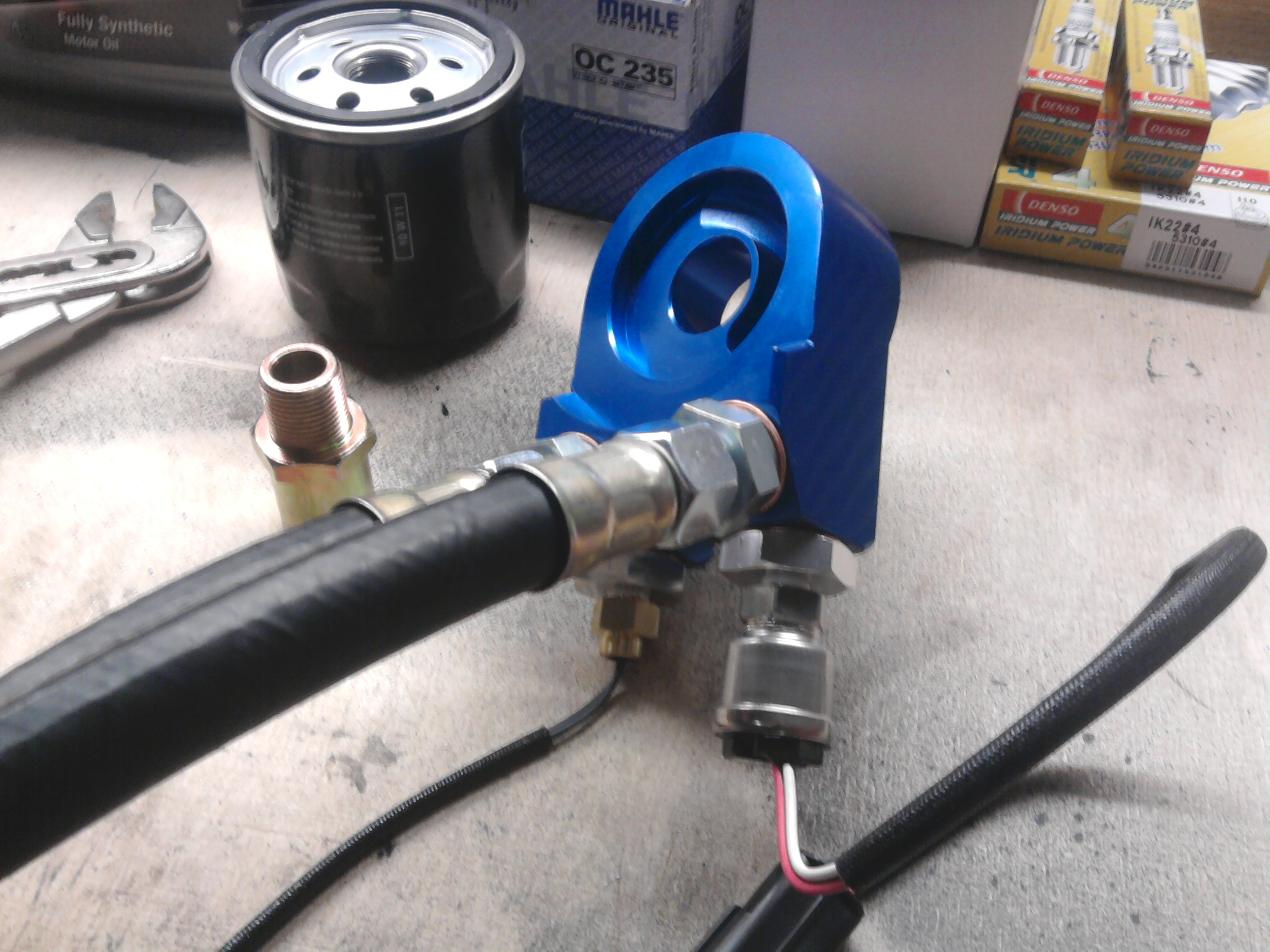

Hey Steff,
habe da letztes Jahr auch lange gesucht, hatte das selbe Problem wie du:
2 Anschlüsse für Öl Zu- und Ablauf für den Ölkühler
2 Anschlüsse für meine Defi Sensoren (Wie bei dir auch Öltemp und Öldruck)
Habe dann folgendes gefunden nach längerer Suche:
http://www.merx-tuning.de/Oelkuehler---Co/Oelkuehler-Adapter/-218.html
Bin ich Top mit zufrieden, alles Super!
Eine Sandwich Plate mit Thermostat + 2 Sensorenanschlüsse + 2 für Ölkühler habe ich leider nicht gefunden, daher habe ich das Thermostat jetzt extern verbaut (hängt zwischen den Leitungen)
MFG
PS: Bevor ich es vergesse - Die Sandwich Plate von XParts die SPS gepostet hat - ich weiß nicht ob die passen wird, der Öltemp Sensor ist ja ziemlich lang und ich denke mal der stößt an den Innenteil der Sandwichplatte dran, bei der Sandwichplatte aus meinem Link von D1 hast du dank der günstig gelegenen Anschlüsse massig Platz für lange Sensoren.

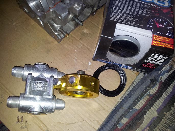

Hi, Steff hier die Sandwichplatte(gebraucht) und Thermostat(neu).
ps.: falls noch jemand eine neue Öltemp anzeige braucht... nicht umsonst ist die auf dem Fotogrin.png

Schau doch mal was ich dir geschrieben habe ...
die Bohrungen für die Sensorenanschlüsse der Sandwich-Plate werden mit ziemlich hoher Wahrscheinlichkeit NICHT für deinen langen Öltempsensor passen. einfach mal lesen ^

Alles klar,
ich war mir damals nicht sicher ob es passt und hatte mir deshalb die von D1 bestellt.
Das sind 1/8 Gewinde, alles ist dabei gewesen, war Plug & Play
