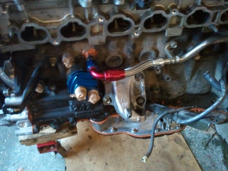

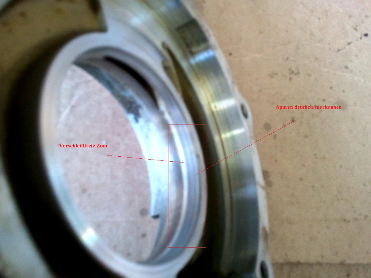

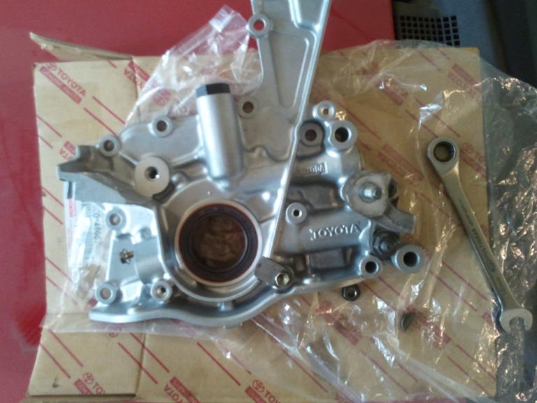

Hatte ja aktuell auch das Problem mit dem KWSimmering... das Problem liegt eigentlich an der Ölpumpe, da verschleißt das Alugehäuse. Ich hab mir eine neue Pumpe genommen den Rücklauf aufgebohrt, den neuen Simmi eingeklebt, einen externen Kühler mit Relocation angeschlossen sowie die Entlüftungen auf 10an aufgebohrt.... jetzt sollte es auch für einen Single reichenicon_biggrin.gif
Hier mal ein paar Bilder als fazit:
