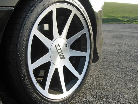

Hi, kriege demnächst 18" TTE Alufelgen 8.5j x 10j.
Was wäre an max. bereifung bei den Alufelgen möglich ?/fileadmin/media/Benutzer-Dateien/FOXHOUND/forenuploads/20160925-SupraGZEastbourne13.jpg

Im Gutachten stehen die 275/35 als Reifengröße für hinten drin.

Und vorne 245/40

danke für die schnelle antwort wink.png hätte jemand das gutachten für mich auch wäre super smile.png

Versuch es damit mal
http://www.lexus-tech.eu/aimuploads/2338CE5D-CAE5-49A7-9FAE-225620BEBA81/AM2813_8,5%2b10x18.pdf
Falls der Link nicht funktioniert. Nimm Lexus Tech, General, homologation und dann nach tüv approval, alloy wheels und gs filtern. AM2813 brauchst du

255/35&295/30
