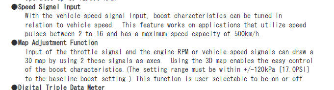

Um nochmal auf dasThema gangabhängige LD Regelung zurückzukommen:
Das AVC-R kann leider nicht gangabhängig regeln. Man kann die Feedbackzeit des jeweiligen Ganges, den Start Duty Cycle und das Self Learning. Aber begrenzen kann man den LD nicht gangabhängig, nur die Boostkurve näher ans SOLL (welches nur drehzahlabhängig ist) bringen.
Richtig gangabhängig regeln kann, meines Wissens nach, nur das EVC.
/fileadmin/media/Benutzer-Dateien/RedT18/forenuploads/20161214-EVC%206.PNG
BTW: Gebe mein EVC6 ab da ich auf StandAlone gehe, siehe Bietebereich
Sprich rpm zu vehicle speed dann kann man den Gang bestimmen smile.png!
Einfacher Dreisatz

Hab ich ja geschrieben.
Du kannst aber nicht sagen es soll in den ersten beiden Gängen 1 bar und darüber 1,8 bar machen.
Es kann nur lernen den Ladedruckaufbau sowie die die Regelgüte gangabhängig zu lernen und quasi zu optimieren.

Doch klar kann das avcr erst zweite 1 bar danach Full
