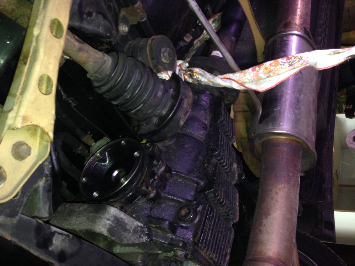

Ich möchte bei meinem EU Diff eine Dichtung tauschen.
Habe jetzt nur ein problem und zwar bekomme ich den seitlichen Flunsch, der zur Antriebswelle geht nicht runter.
Meine Frage ist jetzt ob man da mit richtig Gewalt dran muss, oder es einen Trick gibt ?
Oder ist es  sogar überhaupt keine gute Idee diesen runter zu machen ?

Ist nur gesteckt und hält drin über eine Spannfeder..
Mit einem richtigen Zug lässt es sich entspannen und dann Rausziehen..

Bitte mach das alles mal ringsrum richtig sauber bevor du weitermachst!

Erstmal sauber machen wie es die anderen sagten, sonst kann es sein dass dir Dreck reinfällt.
Dann nimmste zur Not einen Gummihammer, wenn es mit einem kräftigen Ruck nicht rausgeht und gibst ihm ein paar mit.
Wenn du nur den Simmerring wechseln willst, solltest du den alten Simmerring ausmessen wie tief er jetzt sitzt und den neuen dann genausoweit einschlagen.
