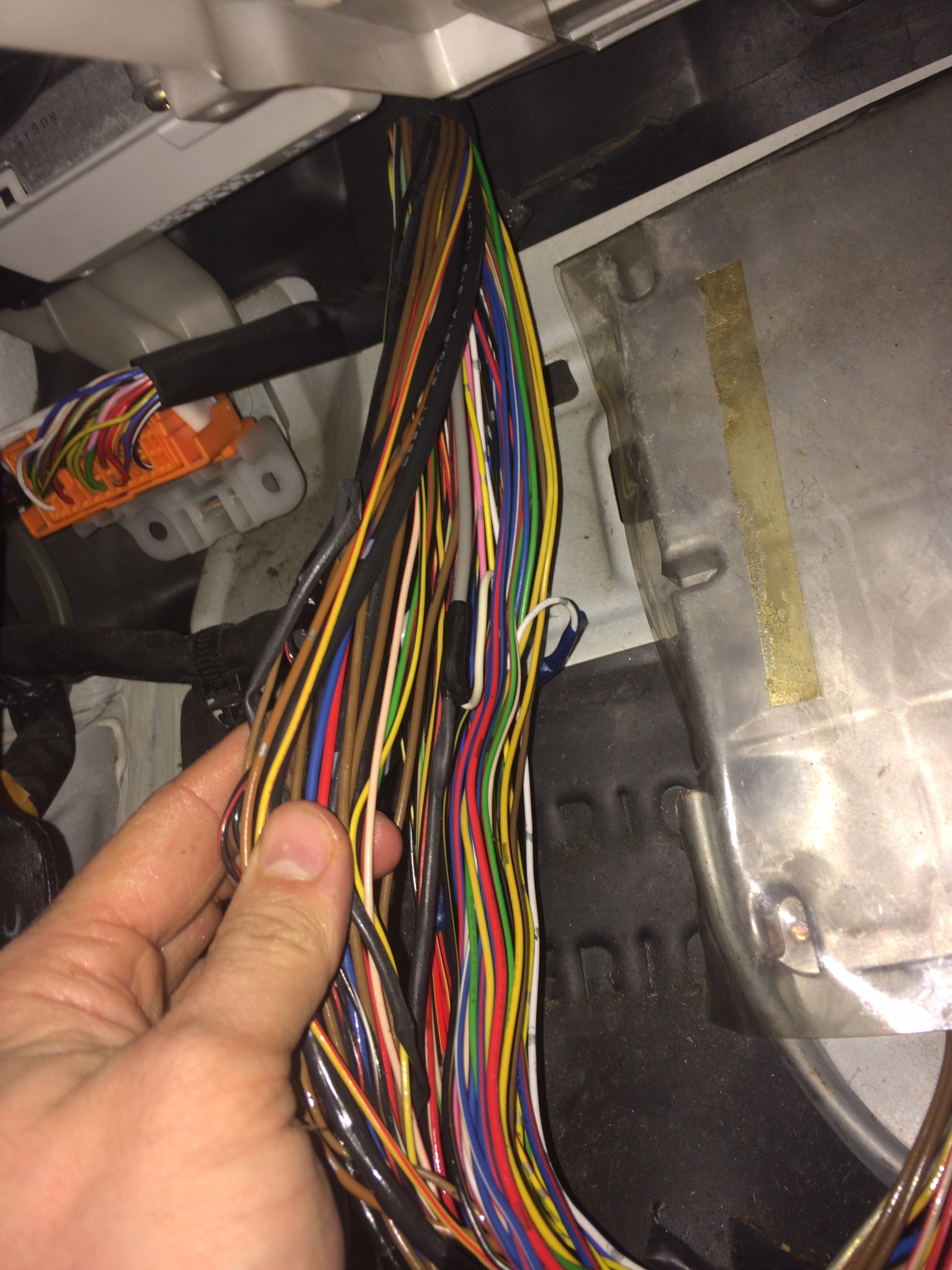

Ja ich weiß ich habe jetzt schon ne 3 Zoll Abgasanlage verbaut und den Ring werde ich auch noch raus nehmen . Ich habe mal die Tage nachgeschaut ob schon was verbaut ist grin.png Also es würde schon mal dran rumgefummelt ^^ Hier mal ein zwei Bilder  /fileadmin/media/Benutzer-Dateien/wacken02/forenuploads/20151115_image.jpeg/typo3temp/tmp/forenuploads/wacken02/image%20%281%29.jpeg/typo3temp/tmp/forenuploads/wacken02/image%20%282%29.jpeg
: 15. 11. 2015 [19:57]
Ach du sch... das meine ich immer mit Verbasteln!!!

Sieht nach greddy Speed delimiter aus !
Mach mal den schwarzen Deckel (10er Nuss links rechts) ab
Die Farben kommen mir sehr greddy like vor !
Lila.  12v
Braun.   Masse
Grün/weiß Speed Input
Grün.  Speed Output
Ich habe heute nochmal den deck abgenommen und den Kabel Strang aufgemacht ^^ Könnt ihr jetzt mehr damit anfangen ? /fileadmin/media/Benutzer-Dateien/wacken02/forenuploads/20151116_image.jpeg/typo3temp/tmp/forenuploads/wacken02/image%20%283%29.jpeg/typo3temp/tmp/forenuploads/wacken02/image%20%281%29.jpeg/typo3temp/tmp/forenuploads/wacken02/image%20%285%29.jpeg/typo3temp/tmp/forenuploads/wacken02/image%20%286%29.jpeg/typo3temp/tmp/forenuploads/wacken02/image%20%284%29.jpeg

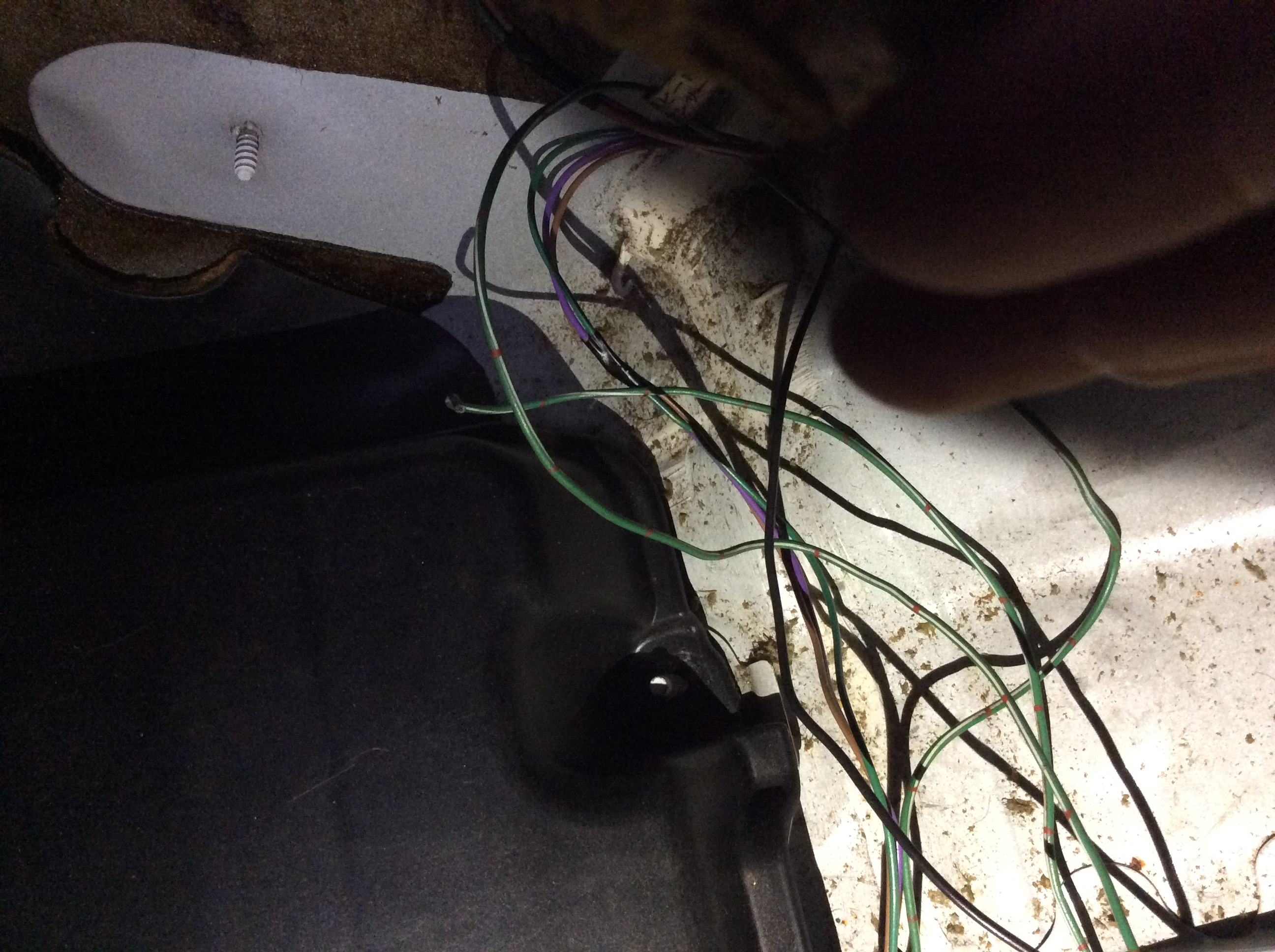

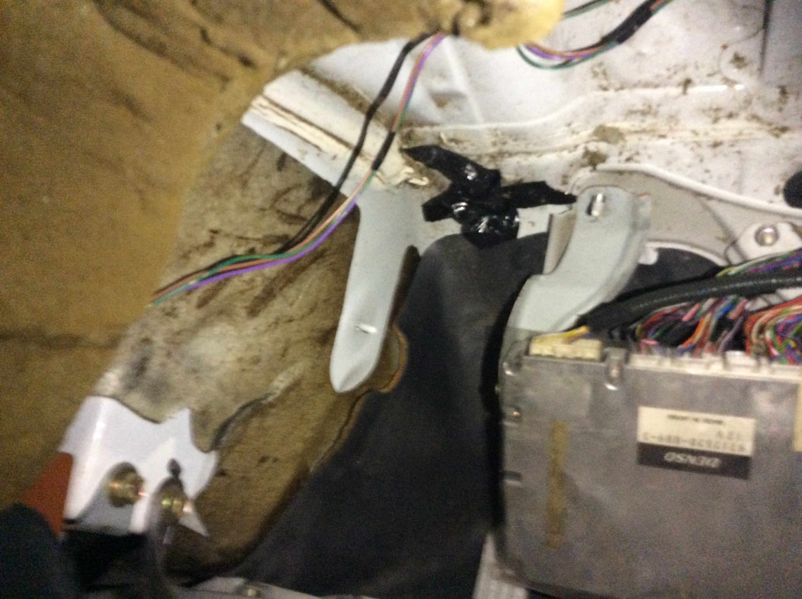

Was'n das andere Ende der lila, grünen und braunen Kabel?
Hier keine Ahnung das Kabel geht hoch zu mittelkosnsole .../fileadmin/media/Benutzer-Dateien/wacken02/forenuploads/20151117_image.jpeg/typo3temp/tmp/forenuploads/wacken02/image%20%281%29.jpeg/typo3temp/tmp/forenuploads/wacken02/image%20%282%29.jpeg

Sorry aber um dir helfen zu können müssen mal gescheite Bilder her ! Und zwar wo genau die Kabel hingehen !
Hellsehen ist leider nicht möglich und mir jedes Bild 3h anschauen weil du keine gescheiten Bilder machst nein danke !

Also sollte ich mal zur mittelkosole die Kabel da nachgehen (pink,braun,grün) .
 ==> Richtig
Habe aber noch nen Speed Monitor verbaut ... Könnten da eventuell die Kabel an das Steuergerät verbaut sein ?
==> AHA, mit wenig Input, kann wenig Info kommen! So was musst du auch sagen!
Was genau ist das? Ja, kann durchaus sein. Der SLD braucht ja auch ein Geschwindigkeitssignal, das geht dann bei dir wohl an den ominösen  Speed monitor
