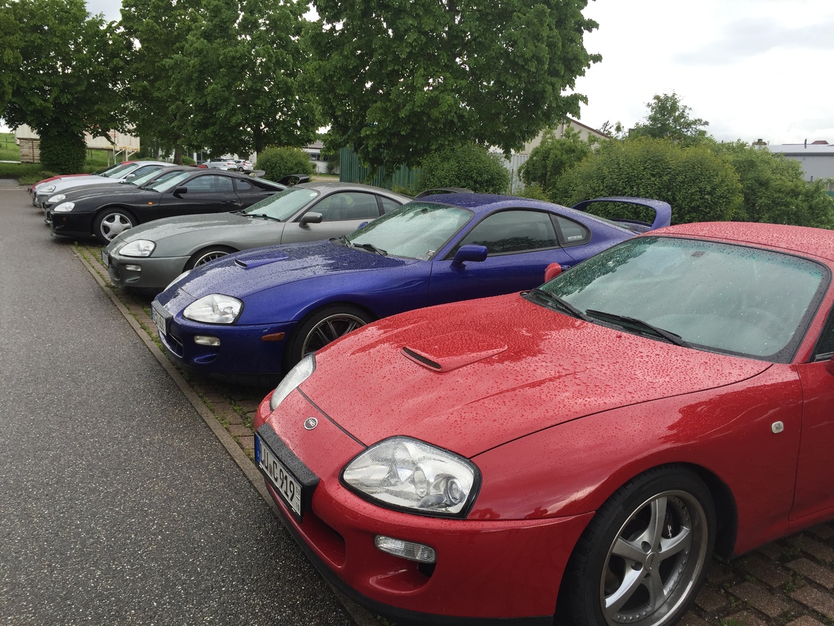

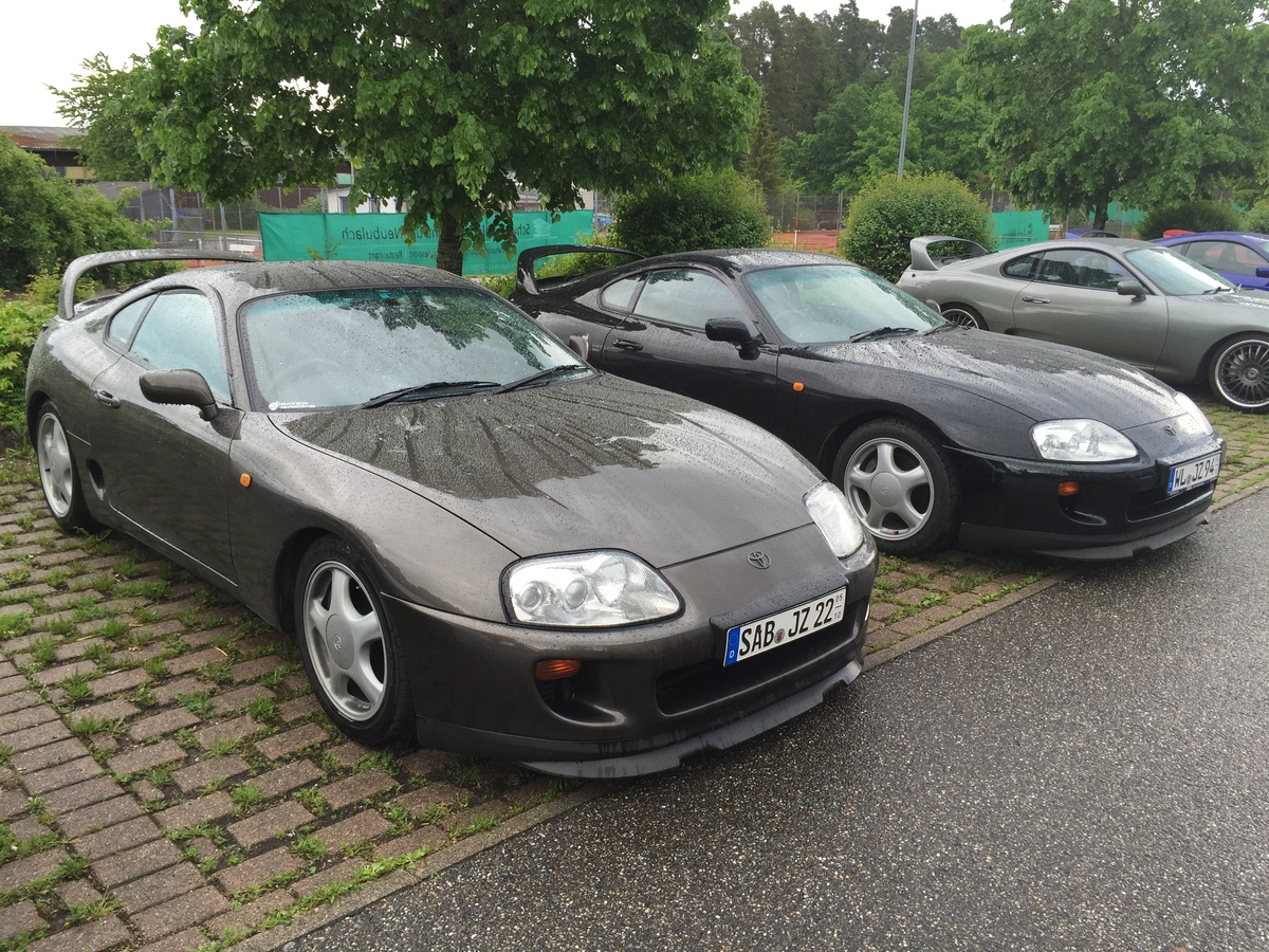

/fileadmin/media/Benutzer-Dateien/LuxSupra/forenuploads/20160623-image.jpeg/fileadmin/media/Benutzer-Dateien/LuxSupra/forenuploads/20160623-image%20%281%29.jpegNee,sind sie nicht! Rot und blau ist LHD ,Braun ist RHD !
Grüsse
Pascal
Dein Auto: Die Position von dem liken (von vorne gesehen) Schreibenwischer.
Roter EU-Spec Auto: Die Position von dem linken (von vorne gesehen) Scheibenwischer.
Die Distanz links weg zum Rand ist beim RHD doch viel größer, die Teile werden verschieden sein. Die Löcher für das LHD Teil sind also weiter rechts (von vorne gesehen)
