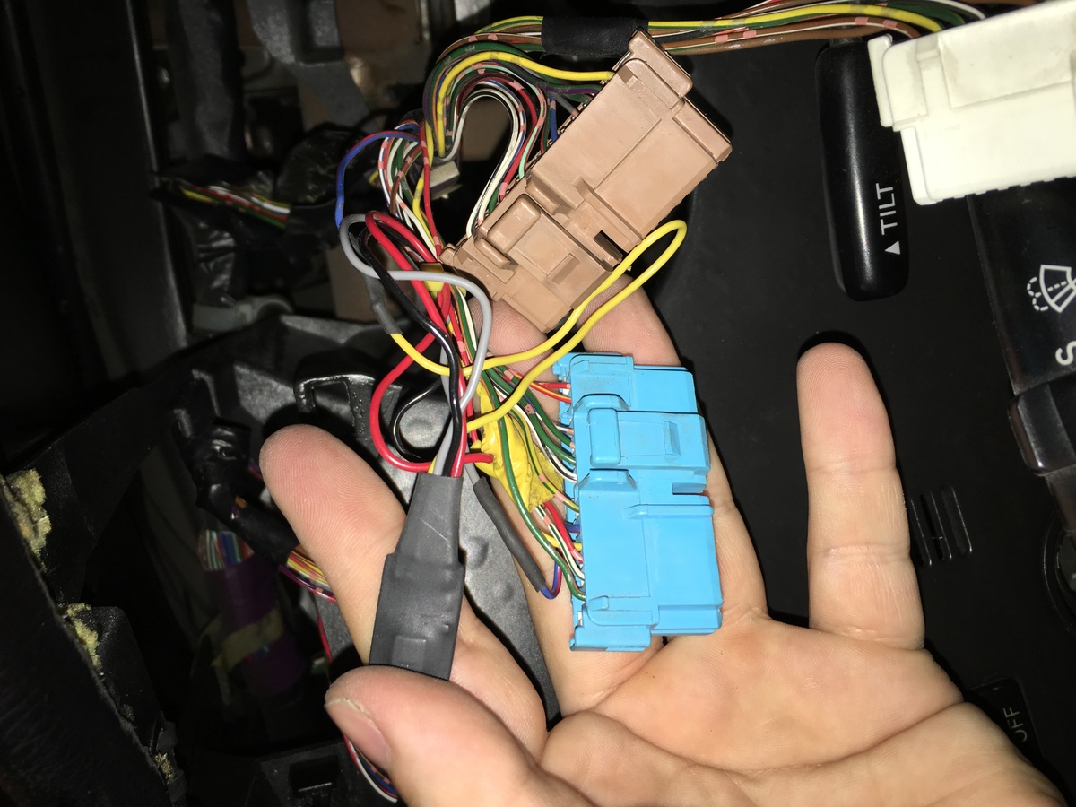

Sowas in die Richtung dachte ich mir ... Anbei mal ein Bild, sieht aus wie ein kleiner Chip mit 4 Kabel die an den Tacho Kabelbaum gehen. Heißt für mich einfach, das Teil raus, und die original Kabel wieder zusammen setzten?

Raus damit und unter den Tachoscheiben wieder die originale 180km Scheibe ausgraben. Du hast sowieso eine AEM drin, oder? Dann wirst du auch keinen SLD mehr brauchen...
Hab ein 320kmh trd Tacho drin, sollte ja funktionieren. Jap hab eine aem2 verbaut
