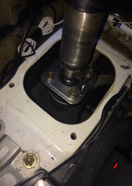

Moin Jungs,
Habe mir einer Schaltwegverkürzung gekauft . Habe den alten schalt Knauf mit Gestänge ausgebaut . /fileadmin/media/Benutzer-Dateien/wacken02/forenuploads/20151216_image.jpeg
 Dann habe ich mir diesen von der marke Ta-Technix eingebaut
 /typo3temp/tmp/forenuploads/wacken02/image%20%282%29.jpegSoweit so gut smile.png Untern die Schraube vom schaltgestänge gelöst alten Schalltarm ausgebaut . Neuen eingesetzt vorher noch die Platte reingeschoben, Schrauben unten eingesetzt und festgezogen . Dann noch Schutzgummi wieder rübergezogen und oben nochmal alles gut eingeschmiert , die Platte festgezogen wink.png Fertig /typo3temp/tmp/forenuploads/wacken02/image%20%283%29.jpeg
So jetzt zu meinem Problem : Ich bekomme den 6'ten und den Rückwärtsgang nicht eingelegt cwy.png Habe euch nen Video gemacht wenn ihr es sehen wollt . Naja vielleicht hätte  ja jemand schonmal das selbe Problem angel.png Freue mich über jede Hilfe ..........
Mit freundlichen Grüßen Florian

Arrietierung innen nicht richtig !
Kenne das Problem ! Geduldssache dann klappt es ! Zerleg es nochmal und Bau in Ruhe zusammen !

Danke dir Kevin smile.png Hatest recht ! Einfach um 180 grad gredreht und schon klappt alles ...... Viel Viel dank
Viel Spaß beim schalten
