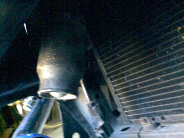

Hi,
bin gerade dabei mir einen grösseren Ladeluftkühler einzubauen! Klappte bis jetzt ganz gut, nur jetzt hängt mir so ein komischer Behälter im Weg! Weiss gar nicht wat das genau ist? Wie habt ihr das gemacht? Help........
Guckst Du hier:
: 21. 05. 2007 [20:45]
Das Teil ist von der Klimaanlage. Ich habe die Klima komplett abgebaut. Hatte aber auch erst LLK eingebaut und der Behälter war nicht in weg. Die Rohre von der AT Getriebe waren etwas in weg. Einfach alle ein wenig nach innen drücken dann passt das schon.

nunja, so richtig weitergeholfen ist mir nicht! Kann ich das Ding einfach woanders hinhängen? Und wie? Kann ich das Gestänge da durchsägen ohne das mit wat um die Ohren fliegt?

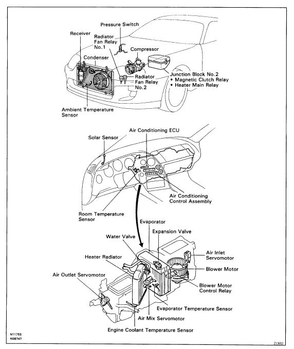

Nachtrag: Der Behälter gehört wohl doch zur Klima. Und könnte das Teil was im Handbuch als Receiver benannt ist sein.^^ icon_razz.gif

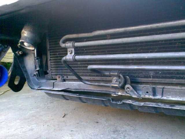

Dieses teil schimpft sich "Trockner" und ist dazu da, um die feuchtigkeit zu entziehen.
ich würde da nix "absägen" icon_biggrin.gif bevor ich die R134 nicht abgesaugt habe!
du könntest den tockner etwas richtung kühler drücken....
anbei ein bild wie es bei mir aussieht , da passt sogar noch 'nen Ölkühler zwischen icon_cool.gif
