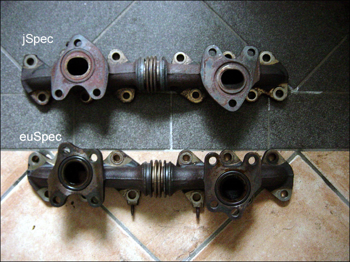

Achtung: Die Auslässe am j-sepc Krümmer sind erheblich kleiner als vom eu-spec. Ich schätze man braucht einen eu-Krümmer oder aufräsen des j-specs um da nicht den möglichen Durchsatz zu verschenken.
Erheblich würde ich jetzt nicht sagen. Der Unterschied ist dass die JSPEC Auslässe Oval ist(am weitesten punkt genau so groß wie beim EU) währen der EU rund ist. Nichts was man nicht weg schleifen könnte. Wobei man sowieso BEIDE!! Krümmer aufweiten muss denn das Gehäuse der Upgrade Lader ist ja nochmal aufgefräst.

Mir fehlen noch ECU, Düsen, Breitbandlambda und das wichtigste die Lader .... da hatte ich mich aber schon drauf ein gestellt. Und Eu krümmer auffräsen weis ich jetz haveaniceday.png . Nur wie CanisLupus schon sagt das man den Krümmerauslass vergrößern solte , so dachte ich mir das man auch die Frischluftauslasseite großer machen sollte . Aber wenn man auch so die 600er marke knackt um so besser haveaniceday.png !!! dachte nur das sich das ansprechverhalten etwas verbessert wenn die Lader gleich in ein 54er Rohr blasen anstatt in das orginale 35-40er . Und das Frischluftventil etwas bearbeitet, in dem man den durchmesserund das integrierte Rückschlagventil vergrößert . Ist die abgasklappe bei eu spec eig. auch größer wie bei j spec ? werd das spätestens beim ausbau merken .
