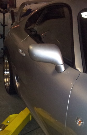

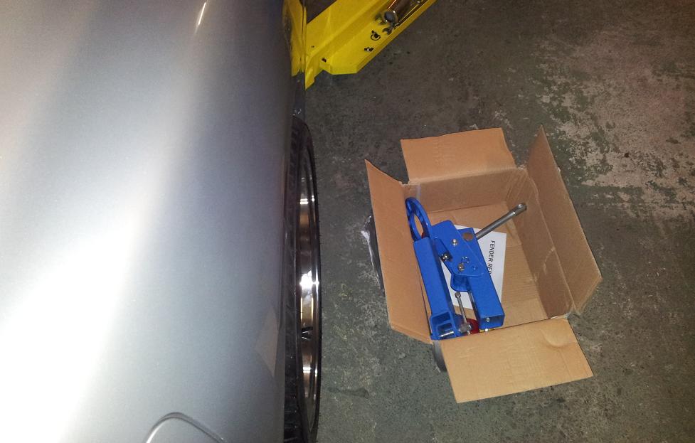

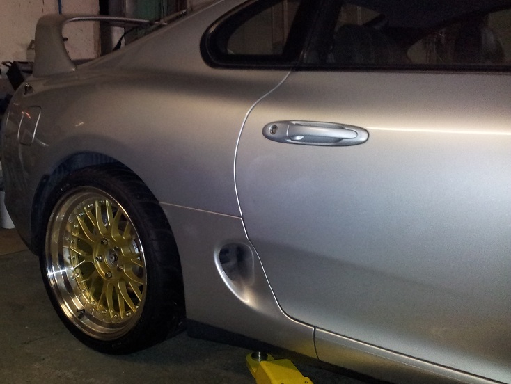

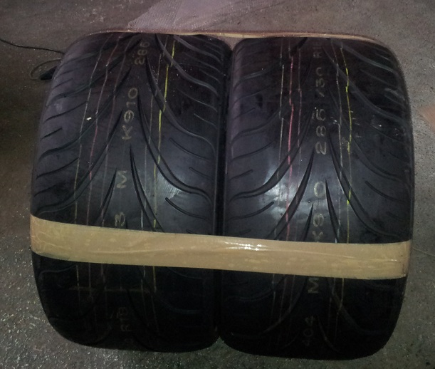

Hier meine neuen Reifen Felgen Kombination... XXR Felgen 18x8,5 vorne, 18x10 hinten mit 245/35/18 und 285/30/18 Federal 595 RSR Semi-Slicks

Deine ist nicht tiefer? -> Welche Karosseriearbeiten waren notwendig?
Hast du originale Radmuttern genommen?

Wenn du mich meinst... ja hab HKS Hipermax 2 drinnen und ist tiefer geschraubt als stock. Orginal Radmuttern passen nicht, es werden keine mitgeliefert ich hatte aber welche in der Werkstatt liegen. Hinten werd ich noch bördeln müssen, vorne passt es mit 8,5J und ET30.

@Redline: Dankeschön für die Bilder! Wenn der Wagen wieder auf den Rädern steht, kannst du ja gerne mal ein paar Detailaufnahmen machen, wie der Reifen auf der Felge aussieht und wie es in die Radläufe passt! haveaniceday.png Welche ET haben deine Felgen?
: 21. 12. 2011 [21:24]
ET30 und ET25.
@Dirk, deine sind ein Stück anders... müssten auch ohne Bearbeitung passen. Die XXR sind da schon etwas aggressiverB.png
