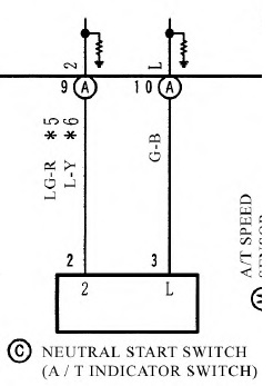

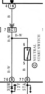

Haben wir alles da
/fileadmin/media/Benutzer-Dateien/Japanfanatic/forenuploads/20151214_Neutral.jpg
/fileadmin/media/Benutzer-Dateien/Japanfanatic/forenuploads/20151214_switch.jpg
Fußnote *5 ist "2JZ-GE bis 04.96
Fußnote *6 ist 2JZ-GE ab 04.96
Und der dazugehörige Stecker "C"
