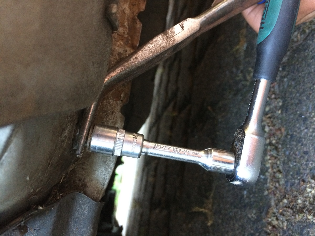

Genau daran bin ich Heute auch fast verzweifelt.
Bei mir ging es nur mit einer spitzzange mit 45 Grad-Winkel ab. Der Kunstoffeinsatz guckt zum Glück ein wenig raus. Ich hab versucht das für dich abzulichten.
Hier die Zange:
/fileadmin/media/Benutzer-Dateien/Felix123/forenuploads/20160824-image.jpeg
Und hier wie ich das ganze mit der Spitzzange festgehalten habe:
/fileadmin/media/Benutzer-Dateien/Felix123/forenuploads/20160824-image%20%281%29.jpeg/fileadmin/media/Benutzer-Dateien/Felix123/forenuploads/20160824-image%20%282%29.jpeg
Ich hoffe das hilft dir weiter.
Gruß Felix
Hast du den Kunststoffeinsatz noch raus gekriegt?
Gruß, Robert
: 24. 08. 2016 [18:15]
Wenn die Schraube raus ist, geht der Kunststoffeinsatz rauszuziehen.. (die Schraube spreitzt diesen auf wie bei einem Dübel)
: 24. 08. 2016 [19:52]
