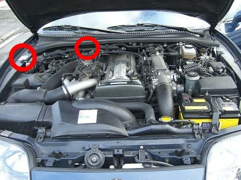

Hallo zusammen. Bei meiner US supra habe ich die vin nummer unten links unter der Frontscheibe aber rechts auf der Spritzwand nicht. Ist das normal oder muss ich nochmals genauer schauen.

Die FIN ist auf der Spritzwand links (wenn du von vorne in den Motorraum guckst), siehe Bild.
Allerdings ist die Nummr in der Spritzwand der Chassis-Code (JZA80-Seriennummer), nicht die vollständige US-VIN (JT2...).

danke für die antwort. Es ist eine Premier Edition mit einem TRD widebodykit, deshalb hat es nur an den Türen, Heckdeckel und Haube diesen Stiker den du genannt hast. Die Nummer ist jedoch nicht auf der Spritzwand, aber in der Windschutzscheibe in einem Ausschnitt. Habe gestern noch bei einem Schweizermodel geschaut, die hat eine in die Spritzwand geschlagen, aber nichts in der Windschutzscheibe. Kann es seind das die US Modele das so haben?

Du musst die Nummer in der Spritzwand haben. Die FIN in den Scheiben ist auch US-Spec only. Hab dir mal ein Bild angehängt, wie das aussehen muss. Ist allerdings von einer EU-Spec (JT1...). Bei dir muss da JZA80-... stehen.
