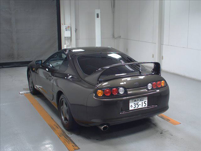

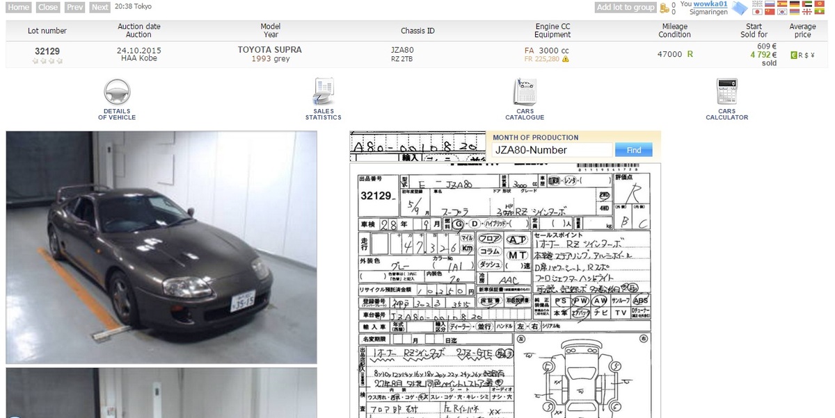

Es geht um dieses Auto:
http://suchen.mobile.de/fahrzeuge/details.html?id=219856081&isSearchRequest=true&zipcode=&scopeId=C&makeModelVariant1.makeId=24100&makeModelVariant1.modelId=33&pageNumber=3
Hab ihn seinerzeit in Japan beobachtet, ist für 4775€ weggegangen.
/fileadmin/media/Benutzer-Dateien/Wowka/forenuploads/20151225-supra1.jpg/fileadmin/media/Benutzer-Dateien/Wowka/forenuploads/20151225-supra2.jpg/fileadmin/media/Benutzer-Dateien/Wowka/forenuploads/20151225-supra3.jpg/fileadmin/media/Benutzer-Dateien/Wowka/forenuploads/20151225-supra4.jpg
Will keinem Probleme bereiten aber man sollt vlt. das im Inserat erwähnen

Hatte das Inserat auch gesehen und dasselbe gedacht, da ich mich ebenfalls an den Wagen erinnern konnte. Tja, die lieben Importeure... wink.png

Für alle deren japanisch etwas eingerostet ist, bzw die sich mit Grades nicht so toll auskennen sollte ggf noch ein paar Worte hinsichtlich des Unfalles verloren werden,.,

Ja, mein Fehler.
Die"XX" bedeuten, dass diese Karosserieteile ausgetauscht worden sind. In diesem Fall wohl auch die linke Seitenwand. Das"W" bedeutet soviel wie gespachtelt oder lackiert, das "W" steht für "wavy panel" und wird von 1-4 unterschieden, 1 für "gut" -4 "sehr schlecht". Hier wurde der Wagen wohl "gut" lackiert.
Falls fehlerhaft erklärt, bitte berichtigen.

/fileadmin/media/Benutzer-Dateien/Wowka/forenuploads/20160107-supra5%20%281%29.jpgEine kleine Ergänzung zu dem Wagen, damit die potentiellen Käufer nicht getäuscht werden können.
Der Wagen wurde am 24.10.2015 im Auktionshaus HAA Kobe, unter der Inseratnummer 32129, mit der technischen Bewertung "Grade R", für umgerechnet 4800€ verkauft.
Ob ein Zwischenhändler diesen eingekauft hatte oder der Wagen direkt an den Verkäufer in Österreich ging ist nicht bekannt, diese Daten werden von Auktionshäusern vertraulich behandelt.
Eine Gewinnmarge von über 3000€ gerechtfertigt jedoch in keinem Fall die Täuschung eines potentiellen Kunden.
