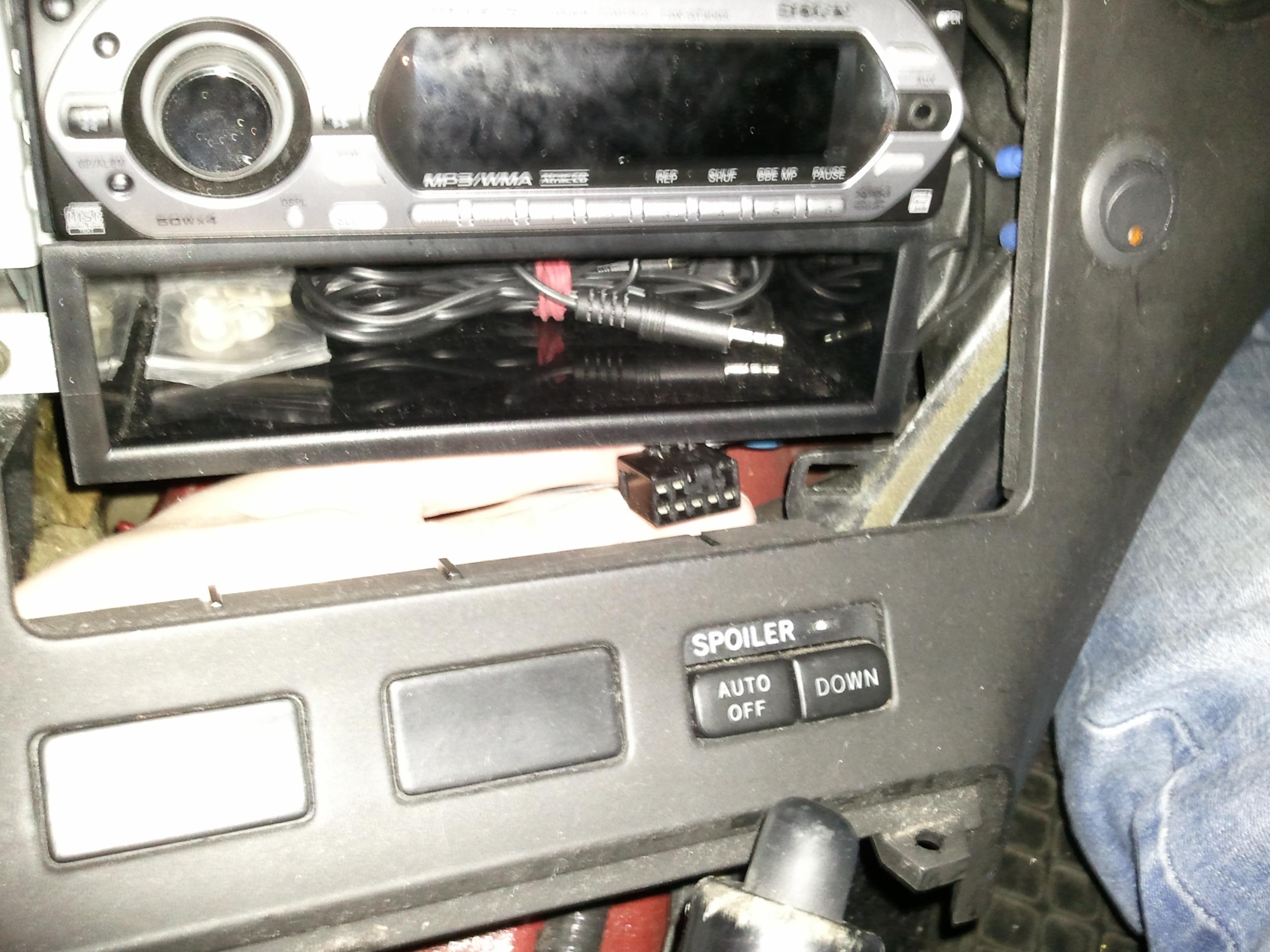

Da ist der eingebaute Schalter + der Stecker den ich verwendet hab zu sehen.
Hab ihn daweil wieder abgehängt :/

Morgen bau ich in ner Pause wenn sichs ausgeht mal den Scheinwerfer aus um zu schauen,
ob der Stecker für den Motor vorhanden ist.
