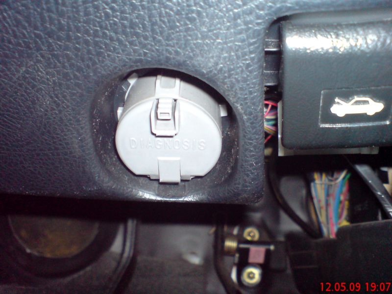

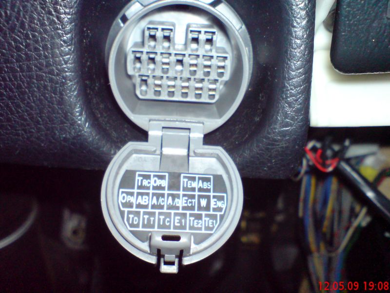

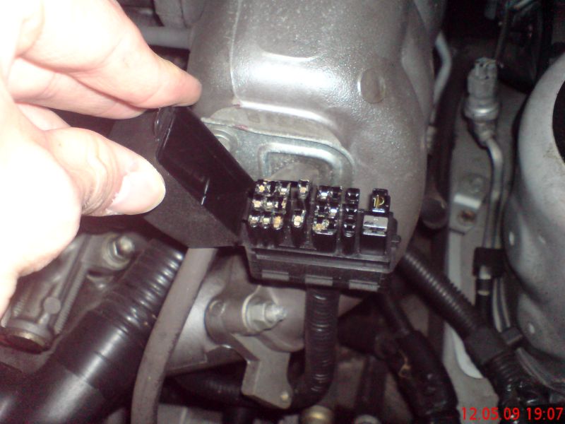

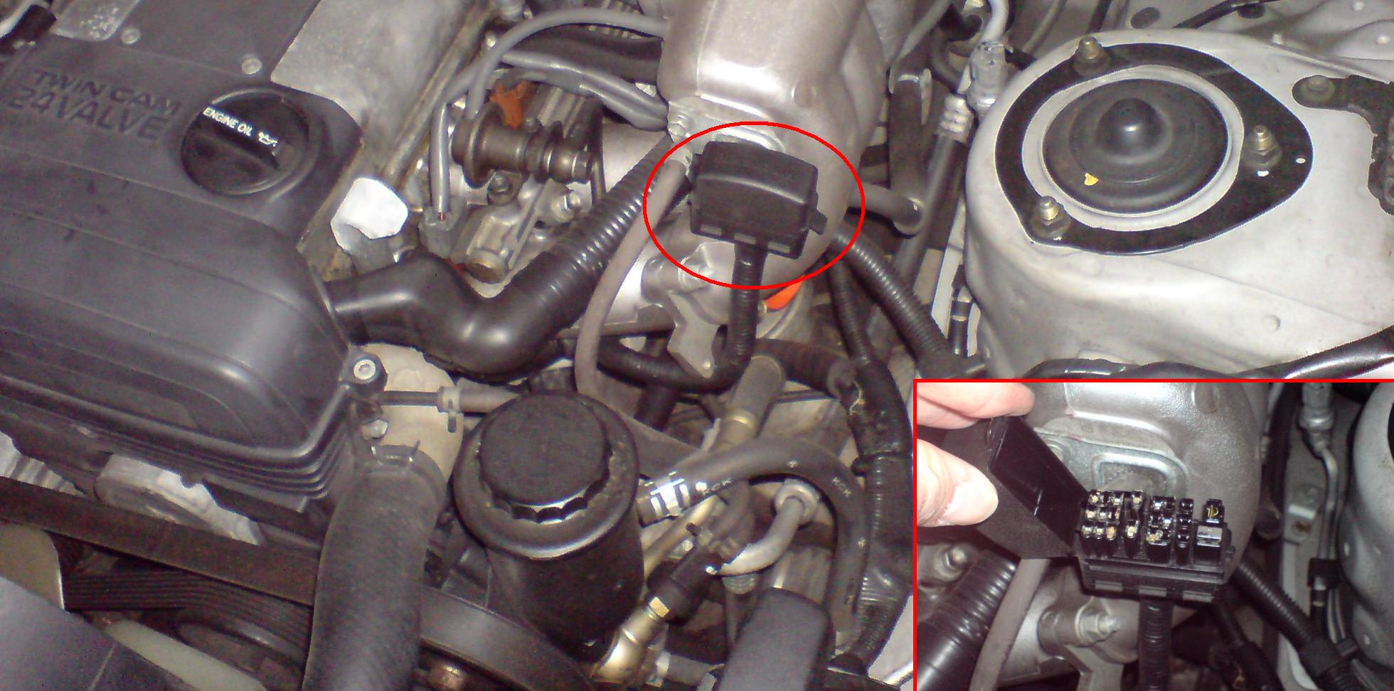

Habe mir aber damals für ca. umgerechnet 200 Euro (vielleicht wars auch ein bischen mehr oder weniger) inklusive Zoll und Mwst. mal so ein Universalgerät aus USA importiert, mit überraschendem Ergebnis.
Sowohl im Innenraum als auch im Motorraum konnte ich den OBD 1 Stecker anschliessen.
Bei meinem Kumpel seinem VW per OBD 2 hat es sogar Live-Daten anzeigen können.
Wie dem auch sei, das Ergebnis war Fehlercode 63, Magnetventil Nr. 2 im Automatikgetriebe Defekt. Dadurch war der Supra im Notlauf weshalb permanent der O/D geblinkt hatte, und er das Gas nicht mehr richtig angeommen hatte. (Das mit dem Notlauf hat mir allerdings Toyota erklärt)
Von Toyota kam bislang keiner in die Diagnose rein, ausser ein Händler konnte ebefalls per Blinkcode den Fehlercode 63 ermitteln, durch eine Überbrückung.
