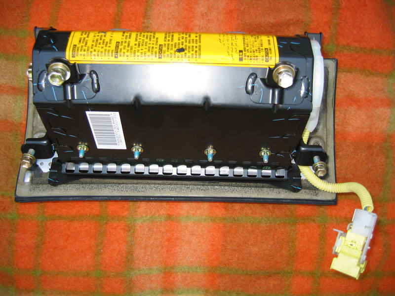

Beifahrer: Handschuhfach raus. Lüftungskanal raus. 4 Schrauben (auf Foto zu sehen) lösen und abnehmen. Stecker zerlegen erklärt sich beim anschauen.
