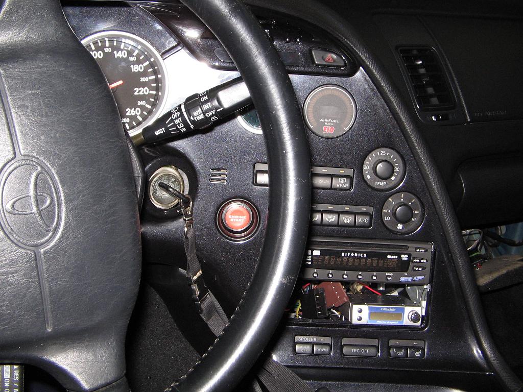

Will bei Mir anstatt des Zigarettenanzünders einen Engine-Start knopf einbauen! hat jemand die Kabelbeziehnung(Fraben) fürs Zündschloss? Brauche eigentlich die Kabelfarben von +12v(Kl.15) und Anlasseransteuerung (Kl.50).

So, Leute... Habe heute den Enginestart eingebaut und es funktioniert! Habe mit dem Multimeter die Pins rausgefunden und über ein Relais geschaltet.
Kann mit Zündschlüssel od. Starterknopf starten!
Nur habe Ich tz tierische Kopfschmerzen(Kopfüber gearbeitet) icon_biggrin.gif
Habe Videos gemacht...
Zünschlüssel= www.myvideo.de/watch/3712351/Enginestart_Supra
Starterknopf= www.myvideo.de/watch/3712398/Enginestart_Supra_1

Ah ich habe in meinem Mr2 den vom Honda S2000 verbaut icon_wink.gif der passt ganz genau in die öffnung icon_wink.gif es gibt da verschiedene versionen den anzuschliessen !
Mit 1 relai oder mit 2 relais.
Bei der mit 1 relai ist halt das problem wenn der motor läuft und man nochmal auf den startknopf drückt jault der anlasser auf ! das tut den zähnen aber auf dauer nicht gut !!!
und die mit den 2 relais muss man vom tacho von einer kontrolleuchte glaube vom öl lämpchen den strom abzapfen. die leuchten gehen ja nach dem motorstart ca 1 sek danach aus und der startknopf funkt dann ja auch nicht mehr...
Grüßle Hoschi
