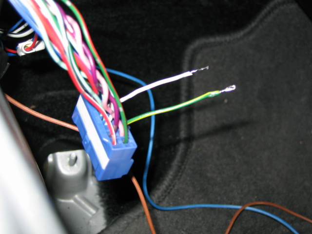

Hallo zusammen,
Da der eine oder andere auch eine Funkfernbedienung hat welche er gerne einbauen möchte hier meine Erfahrungen beim Einbau.
Als erstes, es ist sehr einfach, wenn man weiss welches Kabel wo angeschlossen werden muss.
Die meisten Produkte lassen einem wählen zwischen positivem oder negativem Signal welches an die ZV des Wagens übergeben wird. Beim MKIV, oder allgemein bei Toyota, nehmen wir dass negative.
Signalgeber anschliessen
Im Fussraum, etwas vor dem Sicherungskästchen sehr Ihr einen blauen Stecker mit etwa 16 Drähten, welcher in Richtung Türe geht. Am gleichen Kabelbaum hängt auch noch ein weisser Stecker, welche mehr oder weniger unter dem Sicherungskasten ist.
Vom blauen Stecker benötigt Ihr 2 Drähte. Und die sind wie folgt zu verwenden.
Das negative schliessen Signal Eurer Funkfernbedienung geht auf:
Grün mit gelben Längsstrich und silbernen Ringen:
Das negative öffnen Signal Eurer Funkfernbedienung geht auf:
Weiss mit silbernen Ringen
Wie Ihr die beiden Drähte anschliesst überlasse ich Euch. Ich habe es mit Lüstenklemmen gemacht, was wirklich nicht besonders professionell ist, daher habe ich die Drähte auch durchtrennt und an den Enden verlötet. Bei alternativen Methoden wäre dies natürlich nicht nötig.
Auf dem Foto ist dies leider sehr schlecht zu erkennen.
12 Volt Stromversorgung
Such Euch mit dem Messgerät einen sauberen Dauerplus. Ich habe am weissen Stecker den roten Faden angezapft. Die Masse habe ich über das Chassis genommen.

Hab meine nun endlich eingebaut.
Ich kann es so wie von GsellM beschrieben stehen lassen. Da ich vorher schon ne alte drin hatte ging es bei mir wirklich ruckzuck, da ich nur 6 Kabel anschliessen musste die schon fertig da lagen.
Allerdings hab ich es bei mir auf der Beifahrerseite abgegriffen. Dort sitzt bei mir das Kästchen was die Alarmanlage, Zentralverriegelung usw. steuert. Wenn man das Handschuhfach rausbaut ist es ziemlich weit oben im Amaturenbrett direkt an der Beifahrerseite. Etwas unübersichtlich da, aber mit einer Taschenlampe geht das schon.
So aus dem Stehgreif waren die Farben:
Türen schliessen: Weiss mit blauem Strich
Türen öffnen: Blau mit weissem Strich
Könnte auch andersrum gewesen sein oder ohne Striche (so genau erinner ich mich schon nicht mehr). Auf jedenfalls waren sie blau und weiss. Findet man aber leicht mit einem Phasenprüfer raus indem man ihn auf Masse legt und dann ins Kabel sticht oder an den Kontakt am Stecker geht. Je nachdem welches Kabel man trifft, werden dann die Türen geschlossen oder geöffnet.
Masse hab ich einfach an der Karosserie abgegriffen (unten im Fussraum ist eine Schraube relativ nah dran). Dauerplus bekommt man von dem Kästchen auch, leider weiss ich die Farbe davon aber nicht mehr. Wird wohl Rot gewesen sein. icon_wink.gif
Die Blinker habe ich, wie GsellM, vom Warnblinkerknopf abgezweigt (war auch schon ein Kabel verlegt).
Alarmanlage geht jetzt damit ohne Probleme an und aus wenn man die Fernbedienung betätigt.
