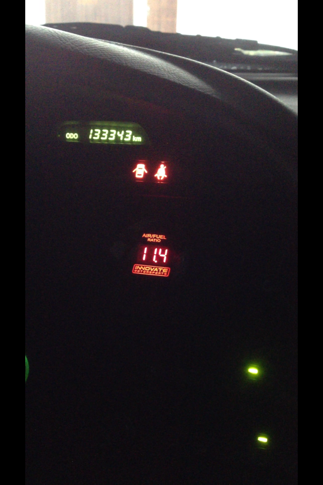

Hallo Zusammen
Hat von euch jemand die Innovate Air/Fuel Anzeige verbaut?
Ich habe die neu verbaut und wenn ich die Zündung an mache und Motor starte blinkt die Zahl 7.4.
Dies blinkt sehr schnell. Erst später danach kommt der effektive Wert.
Ich frage mich ob dies normal ist oder ob das eine Fehlermeldung ist?
Vielleicht hat jemand die gleiche Anzeige verbaut und kann mir sagen was dies bedeutet?
Danke und Gruß
Rasim

Ich glaube es ist das LC-1
Wenn das die Kennzeichnung ist.
Im Anhang ist noch ein Bild.
Gruss

Rasim, wir müssen noch kurz das Lambdasondesteuergerät mit den PC verbinden.
Die Einstellung scheint auf 1Zylinder eingestellt zu sein!
7.4 Single Cylinder Engines
These kinds of engines are difficult to measure at the tail-pipe. The oscillations of the exhaust
gas are so large that a lot of outside air enters the exhaust and prevents correct measurement.
Sometimes it helps to just wrap a piece of heat resistant cloth around the exhaust clamp to
prevent outside air from entering the exhaust.

hi Steff
Danke das würde somit einiges erklären!
Meld dich wenn du Zeit hast damit wir das erledigen können. Damit mein Baby in den Winterschlaf kann.df.png
