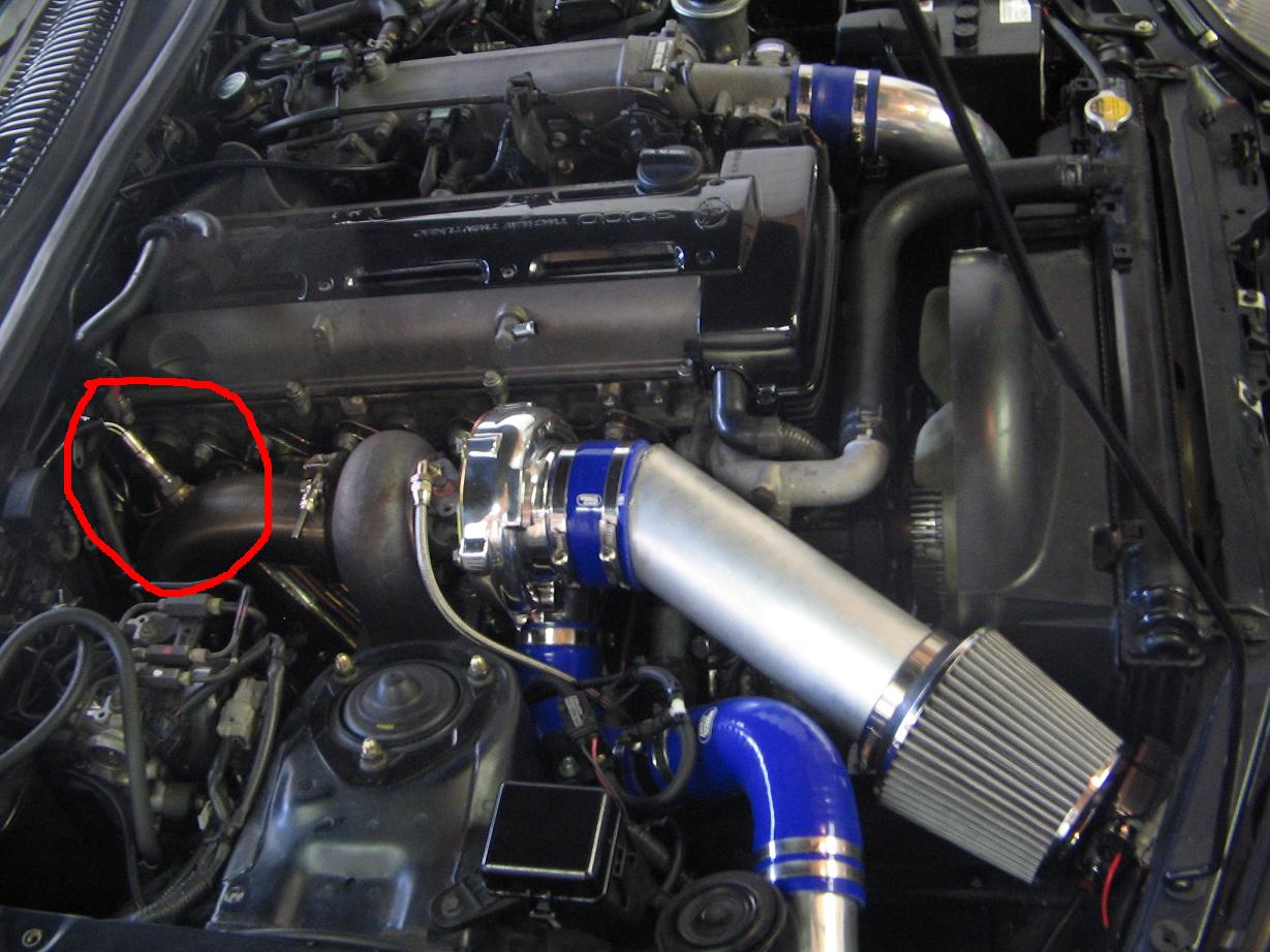

Moin,
ises egal wo man die Weitbandsonde installiert? Eher Richtung Krümmer oder Richtung ESD? Vor den Kat muss se ja aufjedenfall oder?
also möglichst nahe richtung turbo?
: 24. 12. 2008 [11:51]
wenn ich die nun weiter nach hinten versetzte, verfälschst es mir dann die werte?
: 02. 01. 2009 [15:28]
Bei der Lambda-Sonde werden 10 cm hin oder her keine große Rolle spielen.

Je weiter vorne desto schneller(da heissere Abgasse) kommt auch die Lambdasonde auf Betriebstemperatur...
Wichtig ist nur das bis zu der Sonde das Auspuffsystem dicht ist! Sonst hast du keine 100% Werte...
Und das man die Sonde net am Endtopf verbaut ist ja auch klar... icon_razz.gif
: 02. 01. 2009 [18:57]
So wie schon erwähnt ist es für die Messwerte an sich egal ob die Sonde nun direkt nach dem Turbo sitzt oder einen halben Meter dahinter.
Die Sonde ist auch beheizt, also ist´s nicht soooo schlimm mit dem "schnell sein".
Allerdings brauchen die Sonden dann meist doch die Abgastemperatur, um ausreichend heiss zu werden.
Die Position beim single Supra, ca. 10cm nach dem Turbo, ist ideal.
Man kommt gut hin und die Sonde sitzt perfekt im noch sehr heissen Abgasstrom.
Und Möglichkeiten für Undichtigkeiten gibts auch kaum.
