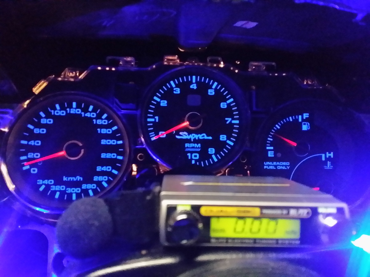

hab gesehen da sind plasmascheiben oder sowas ähnliches verbaut/fileadmin/media/Benutzer-Dateien/Sven_A/forenuploads/20160117-20160117_220636.jpg

Ok.. Also, alle Kontrollleuchten und Sicherungen wieder rein..
Den Schalter wieder dran machen..
Die TRC Ecu ist aber noch im Beifahrerfussraum links neben der Motor ECU..?
Die Kontrollleuchten müssen erstmal wieder leuchten.. Du kannst wenn der Tacho draußen ist von hinten mal mit einer Taschenlampe reinleuchten und schauen ob da das Symbol hinterlegt ist..

Hab ich, ist nicht hinterlegt! Nur Cruise, was ich nicht habe!
: 17. 01. 2016 [22:33]
Geduld.. Original ist sie hinterlegt.. Also muss man erst alles wieder zurück auf original zurückbauen..
Deswegen auch der Test mit der Taschenlampe um zu schauen ob man was erkennt.. Wenn ja, kann die Tachoscheibe so bleiben..

Habe heute mit der Taschenlampe von hinten geleuchtet! Da ist Fernlicht, handbremse und das Cruise symbole, sonst nichts!
Deswegen dachte ich das vielleicht mal ein andere tacho verbaut wurde! Aber rein theoretisch, wenn ich an den beiden stellen an denen keine birne drin ist, welche rein mache, was blinken!
Es ist ja nur das Symbol nicht im tacho
