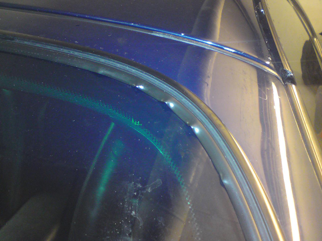

Hallo,ich habe letzte Woche meine Frontscheibe wechseln lassen, und seit dem
sind diese hässlichen Erhöhungen(Windfänger) am Scheibenrahmen, siehe Bild.
Laut Werkstattkam dieses Gummiteil schon von Toyota so an,
und ist auch nach dem Einbau nicht besser geworden,
versuche mit Fön haben nichts gebracht.
Bitte um Tips oder eigene Erfahrungen

Muß nur einmal richtig warm werden dann zieht sie sich noch bei.Zumindest sollte sie das.
Kannst auch,mit gefühl,mit dem heißluftföhn drann.

bei 20 grad braucht das ca 1 - 2 wochen bis es sich der umgebung anpasst icon_wink.gif

Ich habe bei beiden Kisten jew. eine neue Scheibe eingebaut.
Und diese Welle habe ich nicht hinbekommen.
Weder vorher noch beim Einbau oder danach.
Sieht aus als hätten die das Gummi gestaucht und angeklebt.

hab grad mal unseren scheibenspezi gefragt:
AUF KEINEN FALL HEISSLUFT VERWENDEN :wichtig:
das teil passt sich automatisch an, im sommer einfach schneller als im winter icon_wink.gif

Soll ich den Wagen übernacht in der Lackierkabine stehen lassen???

nönö, eigentlich nicht notwendig - wenn auch machbar, einfach nicht über 40 grad. ansonsten legen sich die falten von alleine, spätestens nach 2 wochen sind die weg. tagsüber ein sonnenplätzchen genügt icon_wink.gif

das wird z.Zt schwer werden.

mit gefühl
40 grad bekommt man damit auch hin.
Haben das schon gemacht und ist ohne probleme gegangen!
Muß halt die Hand vorhalten um zu merken das es nicht zu warm wird.
Oder nen normalen fön.
Oder einfach bis sommer warten.

Ne gescheite warme Tiefgarage tuts auch, gut investiertes Geld, kannste auch gleich polieren wenn dir langweilig ist icon_wink.gif))

Polieren??!!??? Mittlerweile höre ich immer mehr von massieren mit so nem teuren Zeug.
Spass bei seite.
Irgendwie schwer vorstellbar das es weggeht, aber ich warte mal den Sommer dann mal halt ab.

Ich als Fahrzeugglaser kann dir dazu nur soviel sagen das die Werkstatt dort übelsten Pfusch abgeliefert hat, hätte ich als Filialleiter nie rausgegeben.
Ich würde das umgehend Reklamieren,weil die Garantie gibt dir niemand das das weggeht da der gummi schon fast geknickt ist.
Ich kann mir nicht vorstellen das das ein orginal Toyota Rahmen ist, ich tippe eher auf ein Endlosprofil vom Ford Transit, weil die vergessen haben einen Rahmen zu bestellen, bzw gehofft haben das die deinen alten Heile rausbekommen.
Sag denen die sollen wenn schon ein Profil vom T4 Transporter nehmen, das sieht wenigstens orginal aus.
Würde mich mal Interessieren welche Firma das war. Kannst es mir gerne per PN schicken icon_smile.gif

Aber nicht das du im Sommer feststellen musst, das es doch nicht weg geht und dann nicht mehr reklamieren kannst !

Also ich hatte mir im März ein neue Frontscheibe einbauen lassen, komplett mit allen und hatte diese Erhebungen nicht.
Es sieht nach einem alten Gummi aus ?
