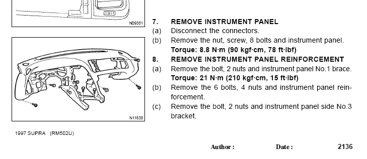

Also ich habe nachdem ich die ganzen Plastikteile ausgebaut hatte (incl. Handschuhfächer und dem Mittelarmkonsole) ca. 1 Stunde nur ausbau. Einbau das doppelte. Aber ich habe es mir mit den Kabeln schwer gemacht! Leider habe ich keine Fotos, sonst hätte ich welche reingepostet!
Aber hier hast du von Englischen Handbuch das Bild:
: 05. 05. 2008 [16:28]
Uwe
: 02.05.2005
: 189
Wow, super Zeit !
Also ich hab mich ganze 3,5 Std mit dem Ausbau abgemüht. Die ganzen Kabelbäume sind mit Haltern ans Board angeschraubt. Da bricht man sich ja die Finger..
Wie meinst du das, dass du dir das mit den Kabeln schwer gemacht hast?
Übrigens, du hast PN.
Ja also wobei man sagen muss, wir waren zur zweit! Mein Bruder hat mir geholfen (KFZ- und LKW-Mechatroniker)
Aber wie gesagt in der Zeit, sind die Handschuhfächer, Lenkrad, Tacho,etc... nicht dabei. Wenn man die dazu rechnet, könnte man auf vielleicht 2 1/2 oder 3 Stunden kommen!
Das mit den Kabeln war echt eine schlimme Angelegenheit. Musst irgendwie hinter den Kabeln/Haltern kommen und die von hinten rausdrücken. Habe deine PN bekommen. Schicke dir die Bilder dann heute Nachmittag.
