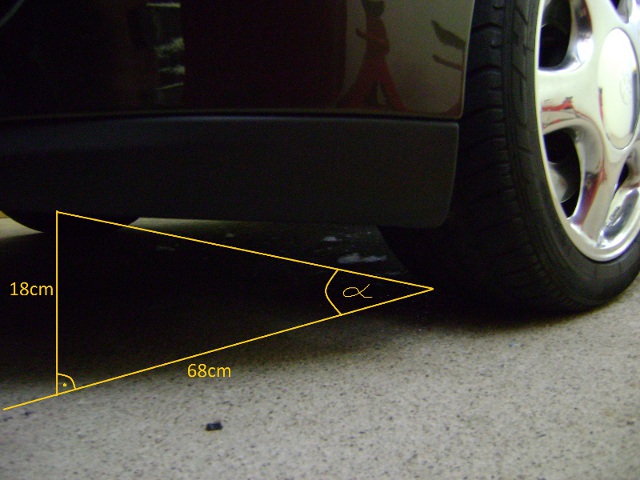

Bis wann brauchst du er? Werde wohl Ende der Woche dazu kommen, falls das noch reicht.
: 01. 12. 2010 [09:10]
Hab dir eine Skizze angehängt Steff, am innersten Punkt des Reifens kommt man auf ca. 15° Böschungswinkel {Alpha=arctan(18/6icon_cool.gif}
Hoffe das hilft dir etwas.

Ja super.. da muss ich morgen gleich mal zu meinem Anhänger und nachmessen!
Besten Dank nach Österreich :wichtig: :rolleyes:

Das ist ja der hammer... hät ich nie gedacht.. Ich werd keine Rampe brauchen und kann mit der normalen Ladeklappe rauffahren und hab noch Spatzung!
Konnte leider keine Fotos machen da dunkel, minus 13°C und ungeduldiges Frauchen die frohr icon_frown.gif :schlecht:
Ich dank euch Allen für die Hilfe, besonders Gery für schnelle messen der Mase!
LG Steff
