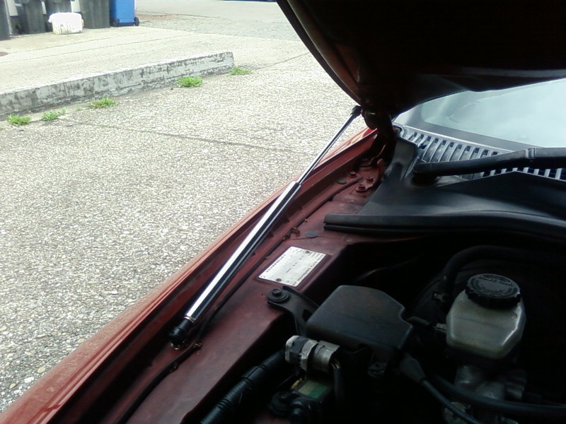

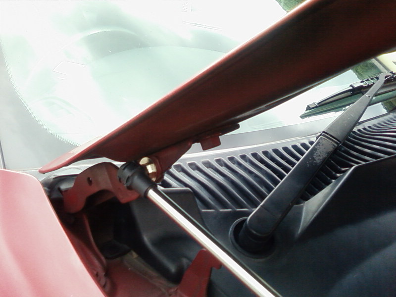

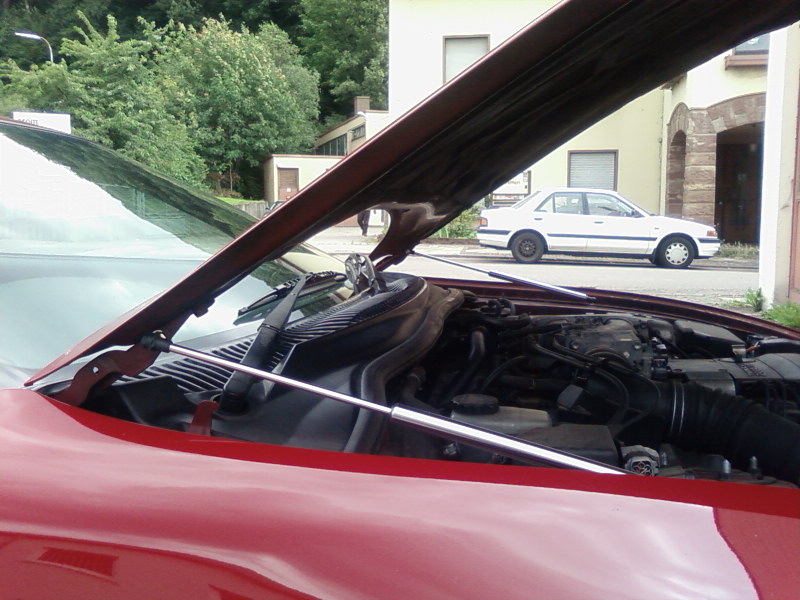

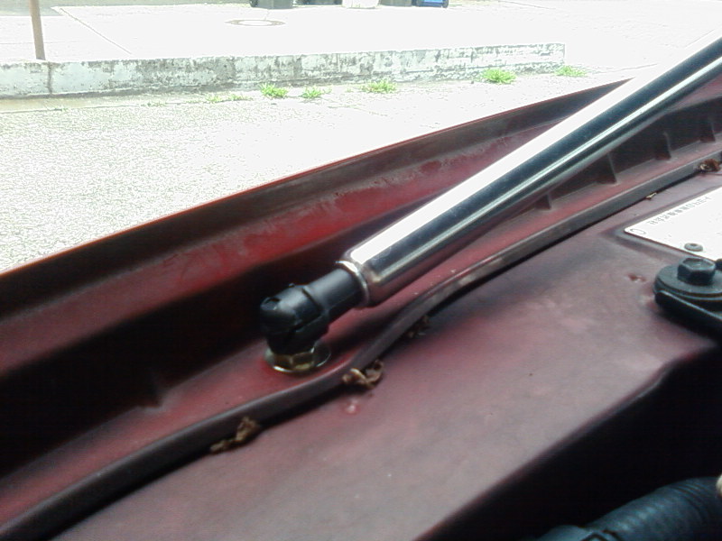

Hab heute mal in unserer Haubenlifter Kiste rumgestöbert, weil ich sowas schon immer wollte. Leider sind die Haubenlifts die man in Übersee findet ziemlich teuer. Die einzigen die gepasst haben sind Lifter für den Opel Astra G von JOM. Kosten ca 25€ das Set.
Das Ergebnis könnt ihr auf den Bildern sehen.
passen die einfach so oder muss man da noch löcher bohren???

Passen einfach so!
Bei diesem Set sind 2 Dämpfer und 4 von diesen Schrauben mit dem Kugelkopf auf die, die Dämpfer draufgesteckt werden dabei. Die eine schraube kommt anstelle der mittleren Kotflügelschraube (gleiches Gewide nur etwas länger) die andere (Feingewinde mit Mutter) am Haubenscharnier. Da ist schon ein loch, keine Ahnung warum.
Auf einer der beiden seiten muss man die Leitung für die Scheiben waschanlage abhängen , da die Schraube am gleichen Punkt angeschraubt wird wie die Halterung für die Leitung. Das ganze kann man ganz einfach einbauen wenn die Klappe ganz normal mit der Stange geöffnet ist.
