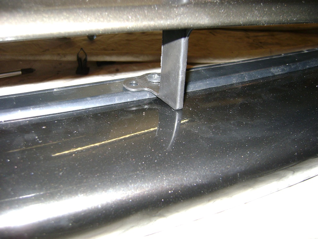

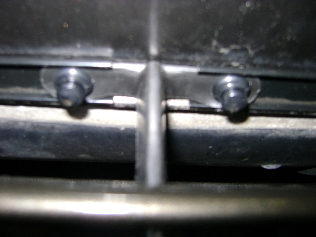

Ich hab ein paar Fotos angehängt.

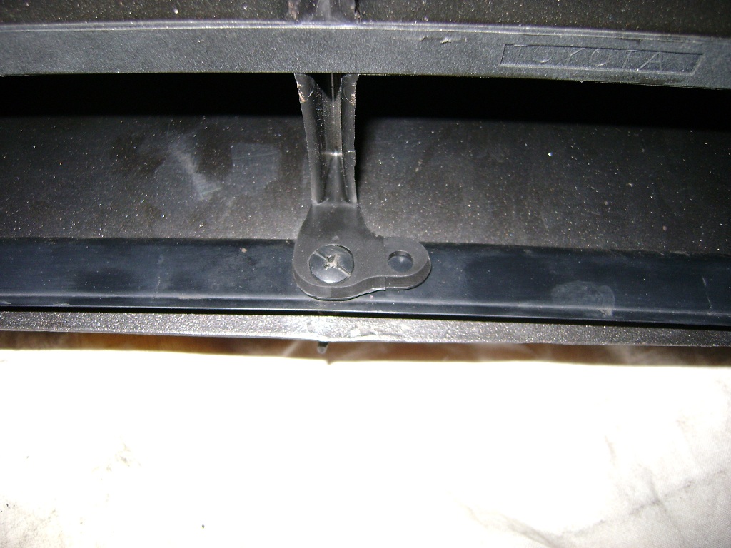

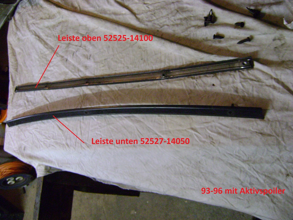

Es gibt ja oben und unten jeweils eine Befestigungsleiste (siehe 1.Foto)
Bei meinem Fahrzeug:
www.toyodiy.com/parts/p_E_1994_TOYOTA_SUPRA_JZA80L-AJPVZW_5201.html
52525-14100 oben
52527-14060 unten (bei Aktivspoiler)
Bei Facelift:
www.toyodiy.com/parts/p_U_1998_TOYOTA_SUPRA_JZA80L-AJFVZA_5201.html (US-Facelift)
www.toyodiy.com/parts/p_J_1997_TOYOTA_SUPRA_JZA80-ALFQZ_5201.html (JP-Facelift)
52525-24030 oben (2x)
52527-14050 unten

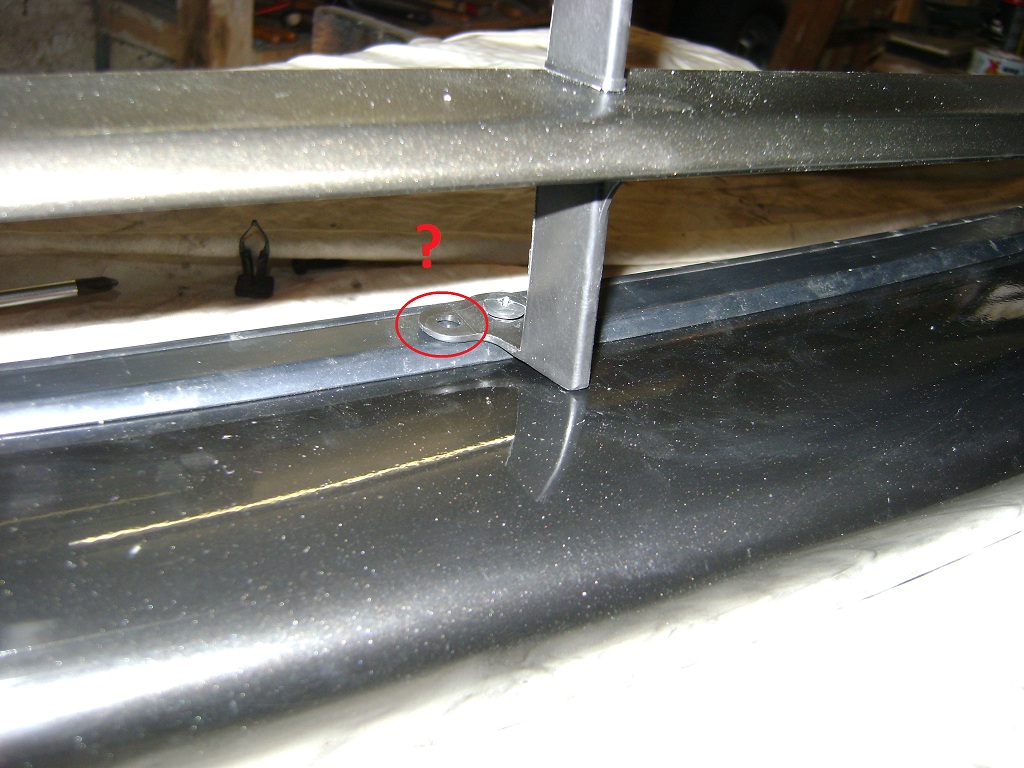

Heißt, oben brauche ich 2 neue Leisten (52525-24050) vom Facelift-Modell anstelle der einen. Somit wäre das erstmal geklärt... die untere Leiste ist bei Vor-/Facelift identisch, somit muss die ja passen. Allerdings bin ich mir nicht sicher wie die montiert gehört (auf/unter der Leiste), das sieht meiner Meinung nach etwas komisch aus, siehe weitere Fotos im Anhang. Wofür ist die kleine Bohrung am Fuß des Grills?
Deswegen brauche ich hier Detailfotos von einer Facelift-Front.

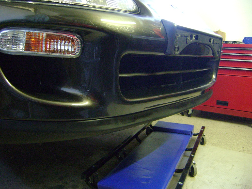

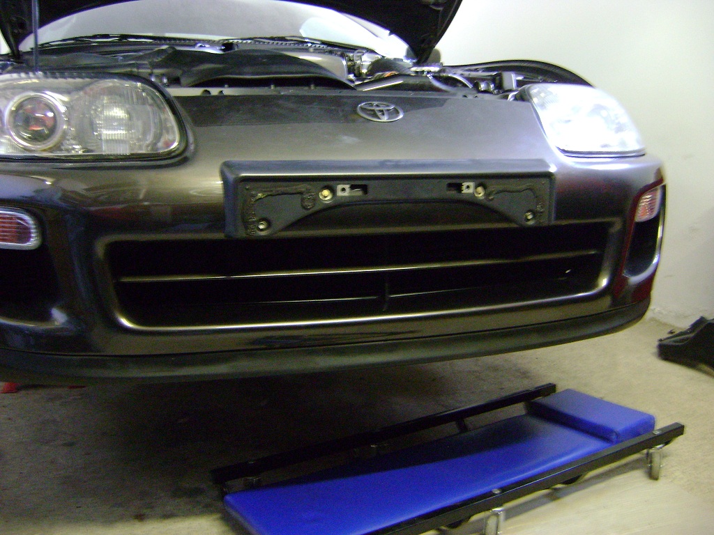

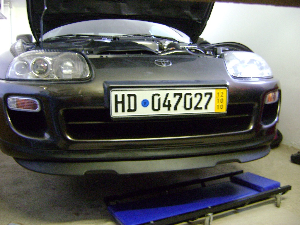

Bei mir schaut es so aus..
http://i131.photobucket.com/albums/p314/der-pate79/26032011537.jpg
http://i131.photobucket.com/albums/p314/der-pate79/26032011539.jpg
http://i131.photobucket.com/albums/p314/der-pate79/supra/26022011516.jpg
Aber, gut das du fragst, oben muss ich sie fest machen.. (hab ich vorher nicht gesehen wegen dem Kennzeichen, dann "grins" das Auto auch nicht mehr so blöd icon_wink.gif )
Und, ja.. putzen kann ich auch mal wieder..
: 27. 03. 2011 [12:02]
OK Danke Caligo.
Der "Sockel" wurde bei dir modifiziert, die Lasche weggeschnitten. Und oben hast du auch noch immer die Vorfacelift-Leiste drinnen, daher nur eine Befestigungsmöglichkeit.

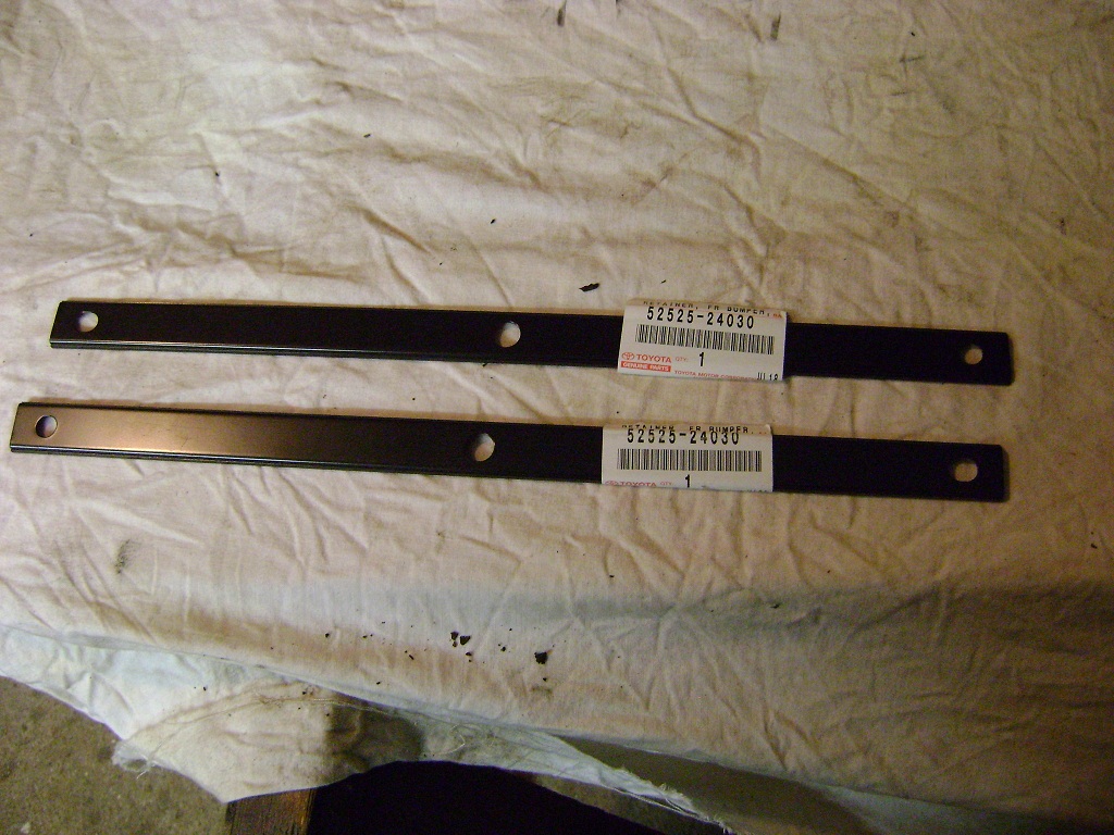

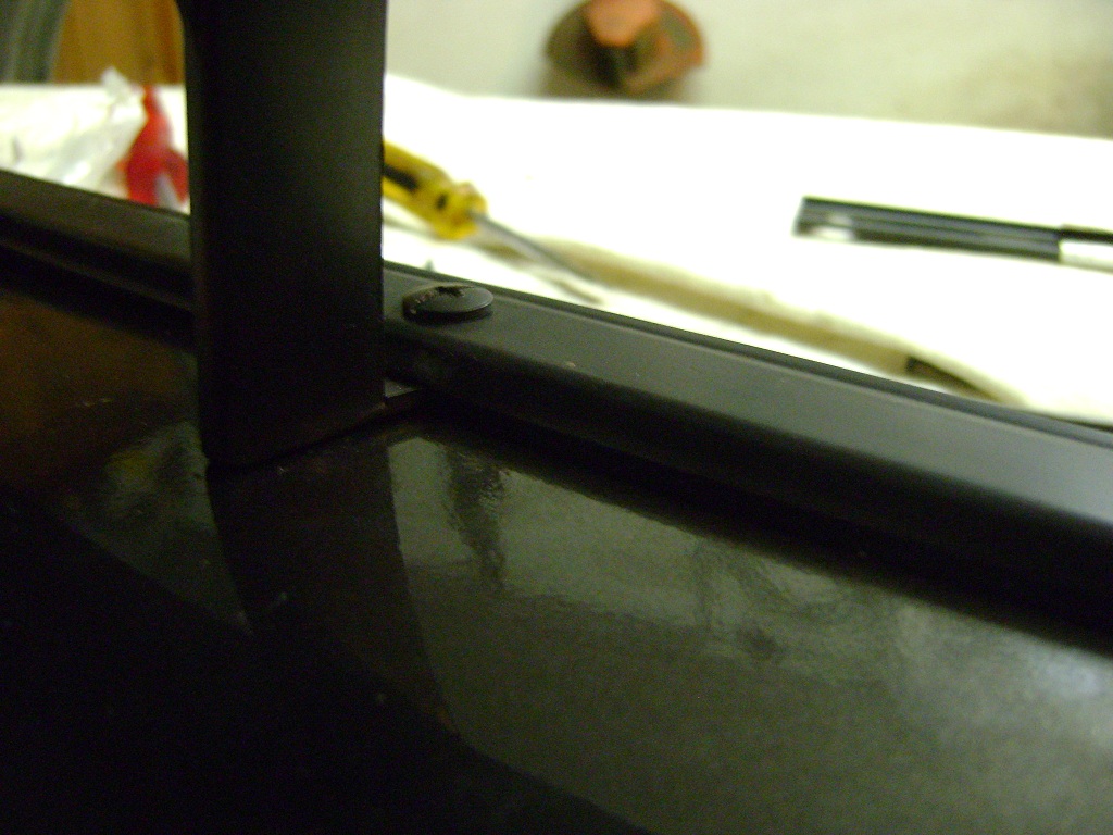

Danke an Xarji für das Foto diese Woche.

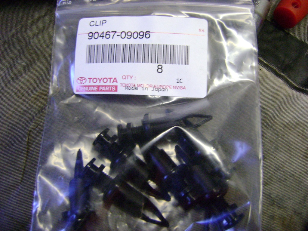

Für die Befestigung oben benötigt man die 2 Profile vom Facelift und passende Clips, die Profile werden mit dem "U" nach unten montiert und der Grill kommt darüber (siehe Anhang).

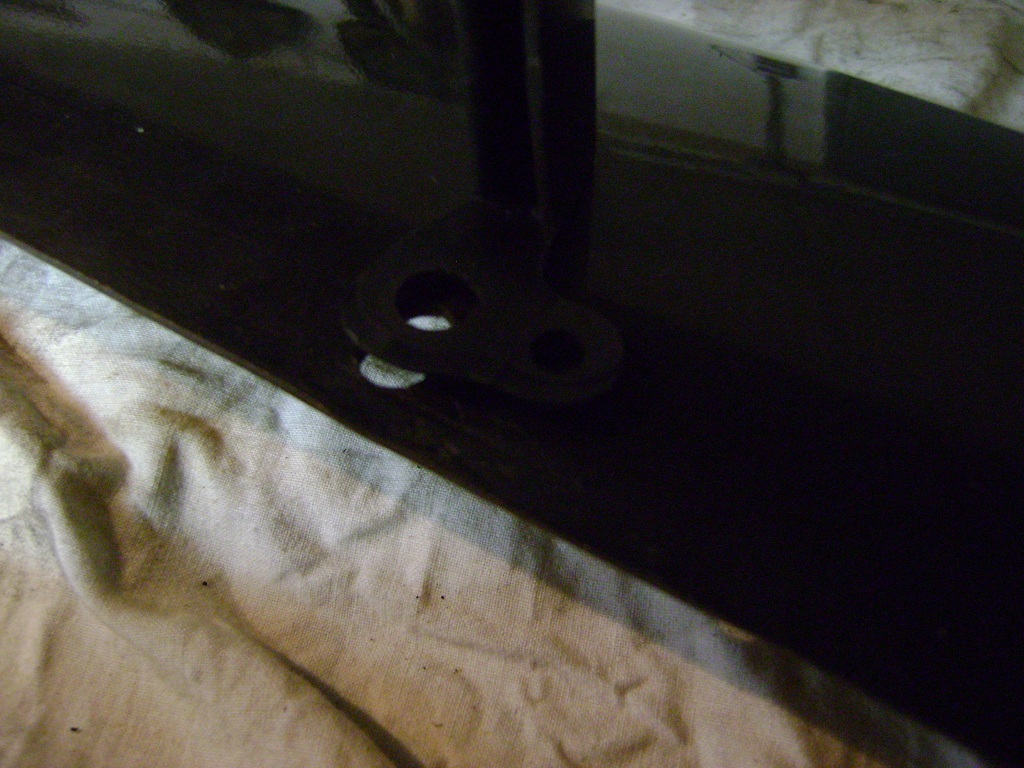

Der untere Fuß gehört auf jeden Fall unter die Leiste, soviel hab ich herausgefunden.
Und noch ein paar Bilder vom Endergebnis
