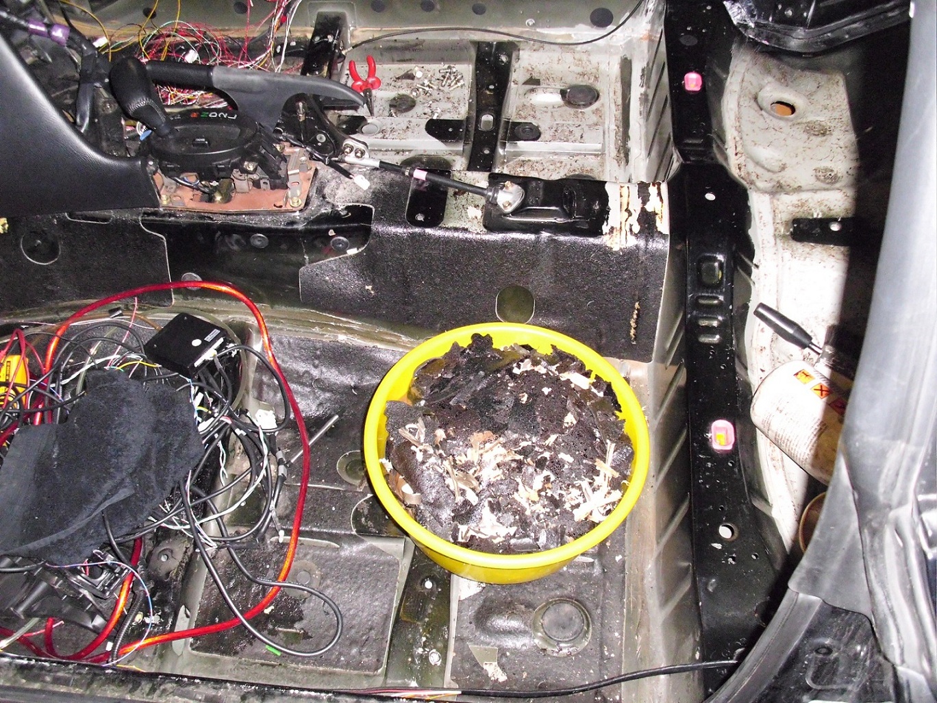

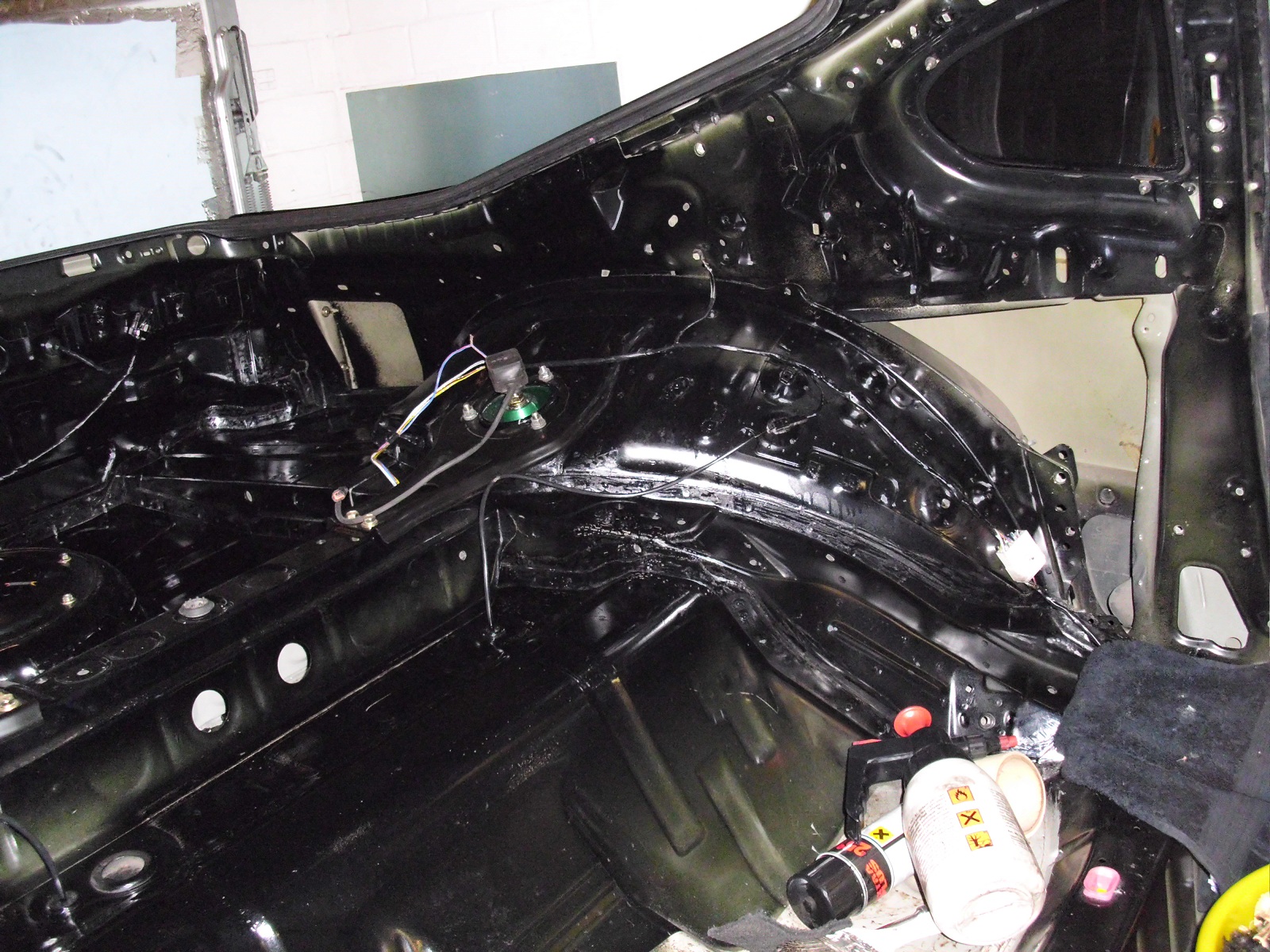

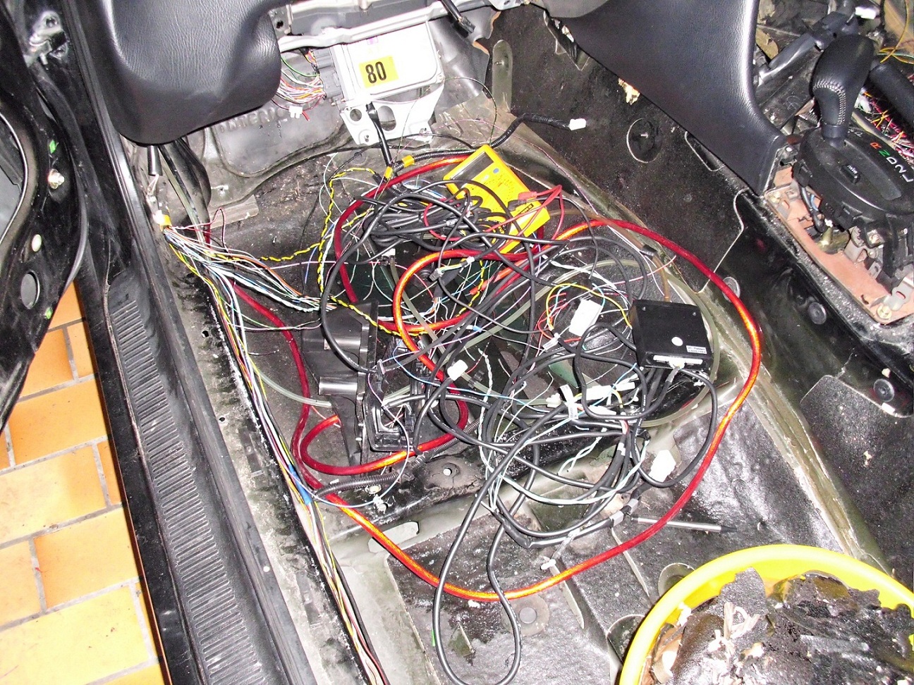

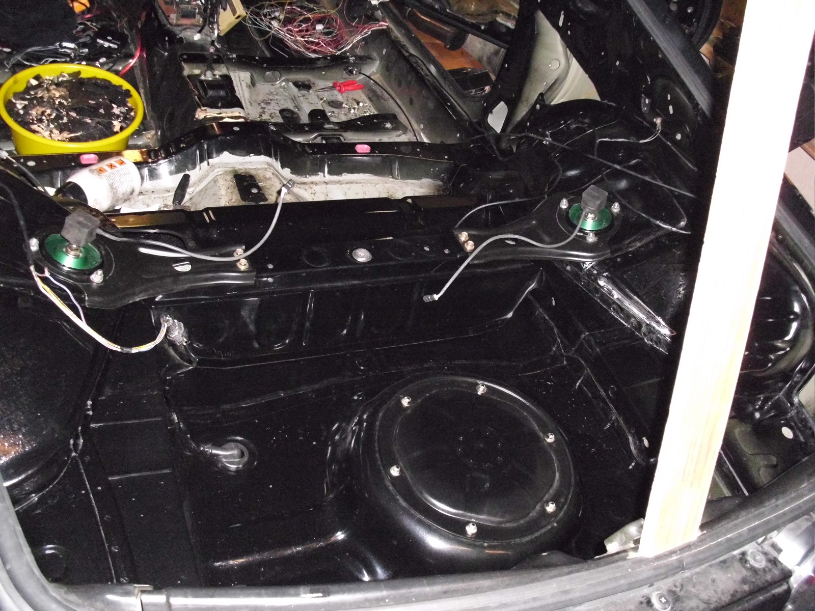

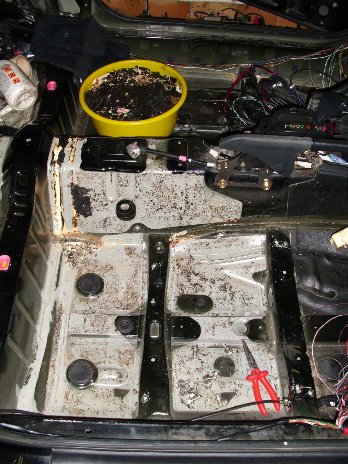

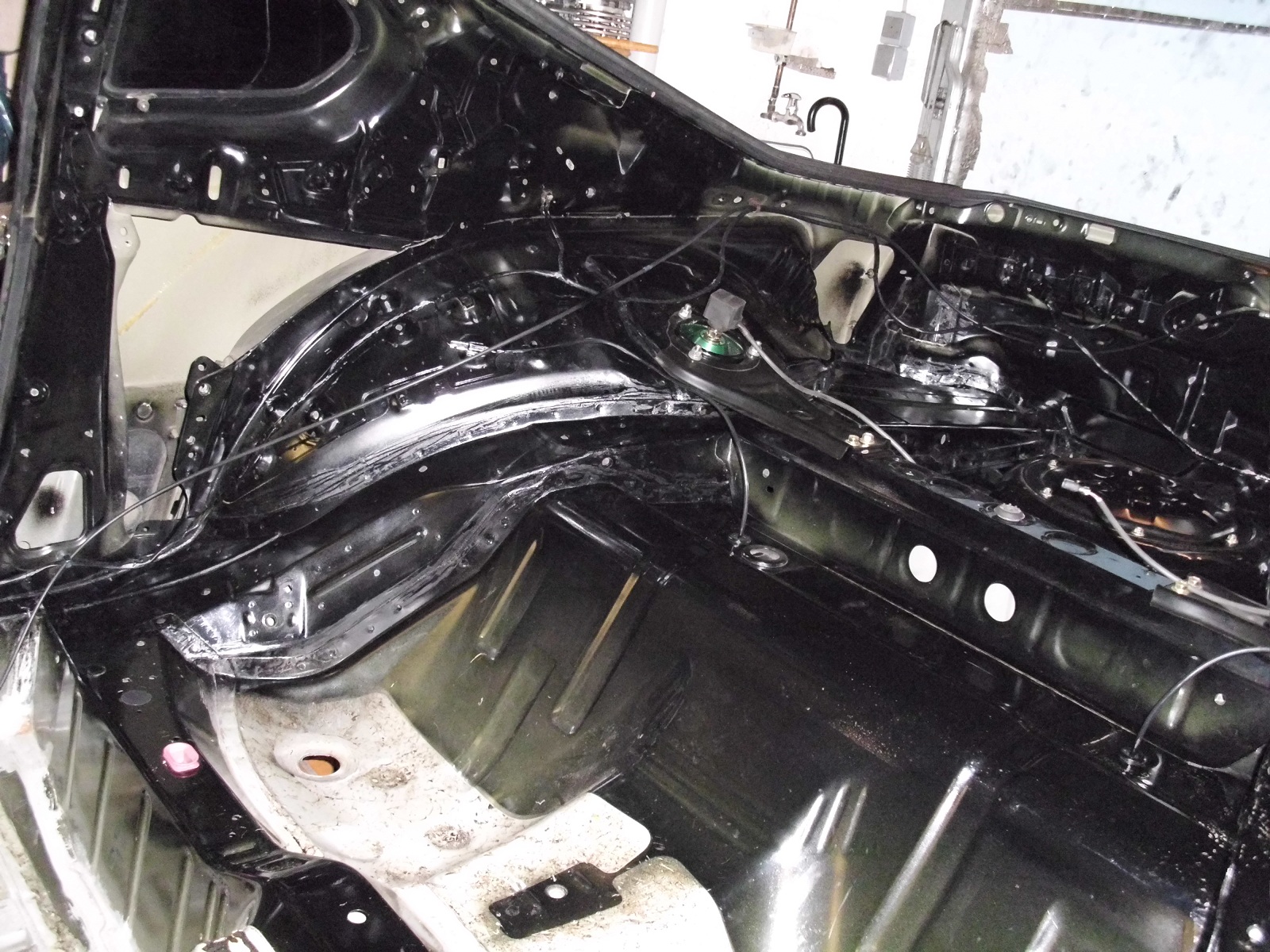

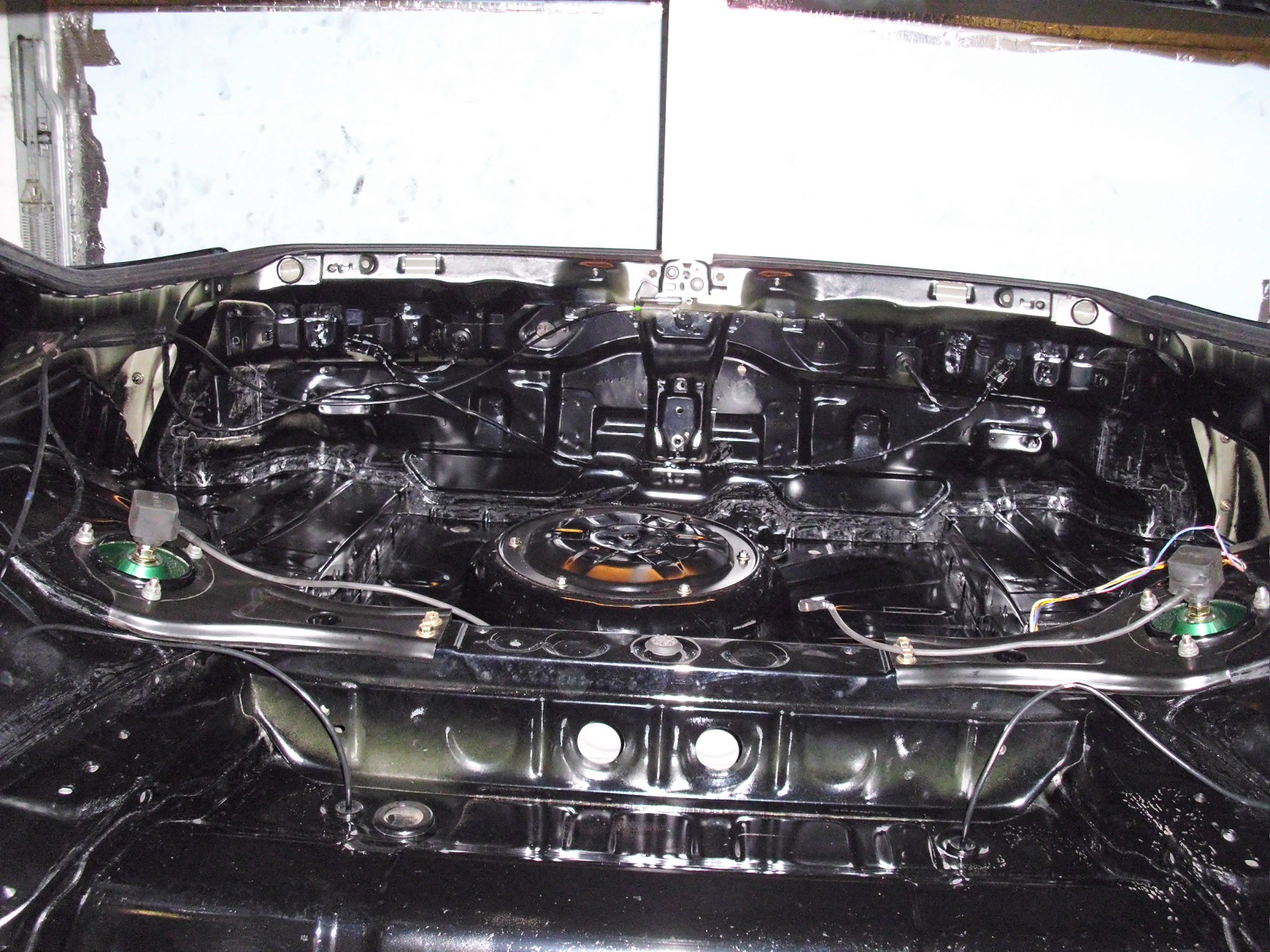

So habe ein paar Bilder gemacht! Alles kann man net dokumentieren(ist echt viel zu viel)
innenraum komplett von Dämmmateriel befreien,Heizung,Klima raus,Kabelbaum strippen,sämtliche Anbauteile die net zu fahren gebraucht werden entfernen!
Gehe sehr radikal vor wie z.b. Rückleuchten,Scheinwerfer,Heckstosstangen,ect...erleichtern (esgeht um jedes Gramm) icon_razz.gif
Soll trotz keiner Strassenzulassung aber Strassentauglich seinLicht,ect,,, funktioniert!

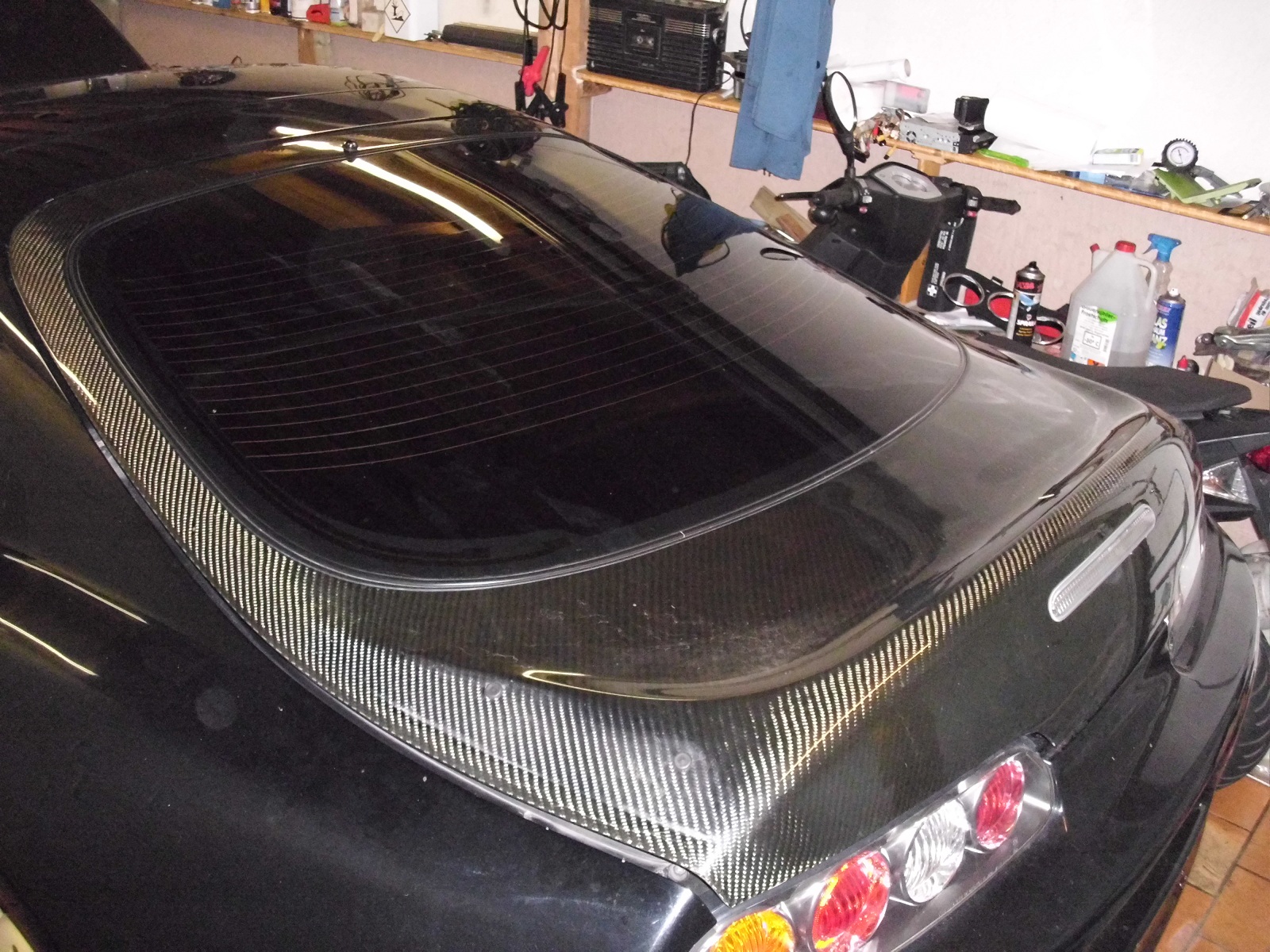

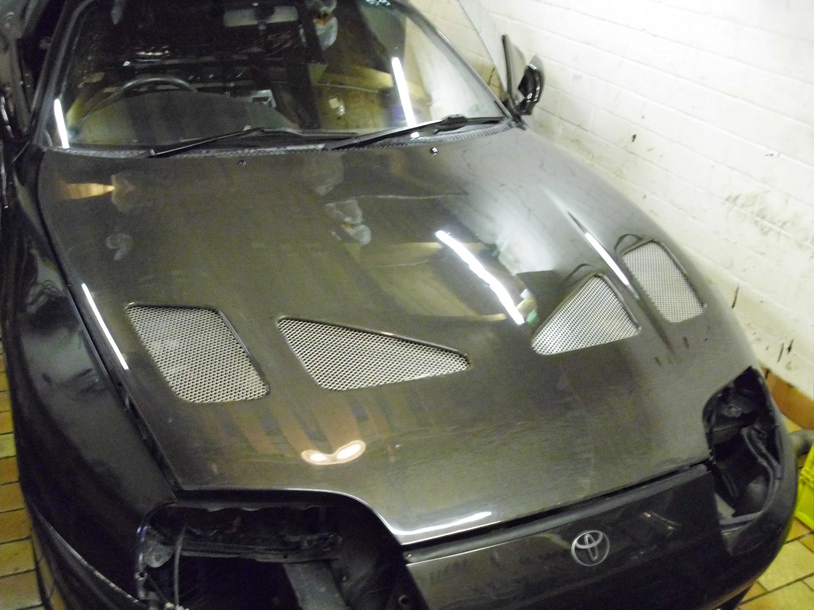

Heck schon fertig und auslackiert. Carbon Motorhaube,Heckklappe!
gruss,Andy...

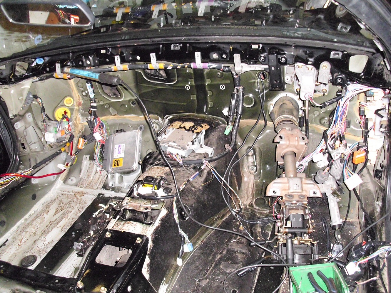

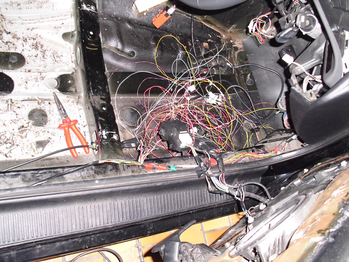

weiter gehts... vorne angefangen kabelbaum zu strippen und Dämmmatten abzukratzen...

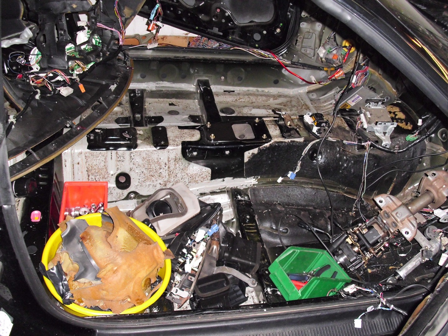

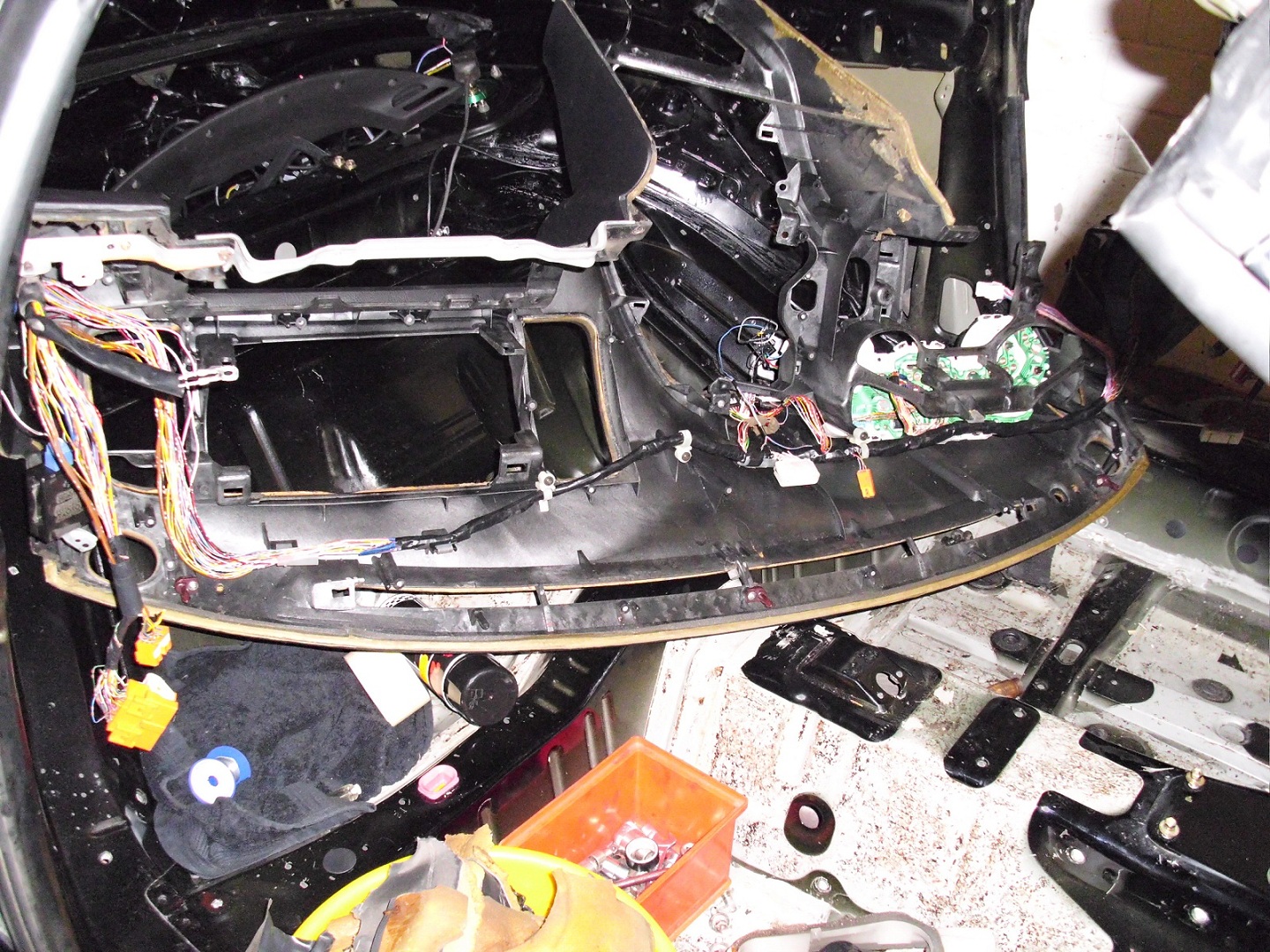

Armaturenbrett raus!
Kabelbaum im Armaturenbrett strippen,Armaturenbrett selbst erleichtern,restliche Dämmatten raus.

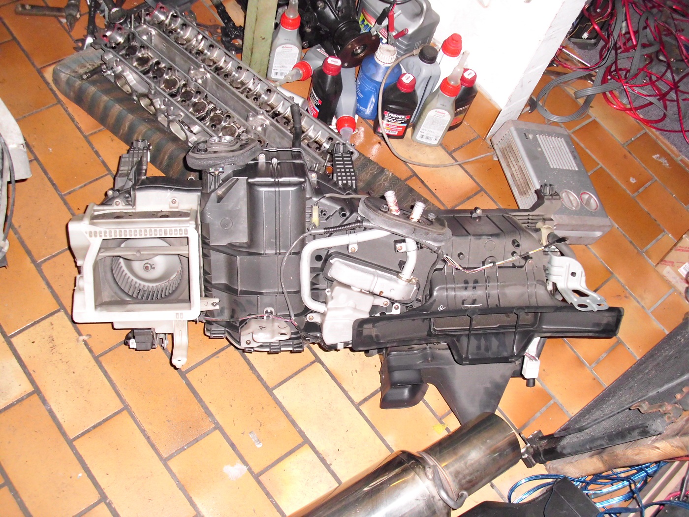

Heizung,Klima raus.
Sehe ich richtig, dass das Auto im Kofferraum keine Dämmmatten hatte?

@Don... doch waren genau so wie in meiner deutsch.Mod. Die Bilder sind net so gut geworden. Habe alles entfernt und auslackiert....
@Wong Faj Hong..... Ich bekomme auch jedes mal einen Schrecken,aber dann gehts trotzdem immer weiter!
Mann sollte aber schon wissen was man tuht sonst ist schnell mal ein Kabel zu viel ab! icon_biggrin.gif
Mache die Tage Innenraum fertig und dann kommen die Türen und Motorraum...
gruss,Andy...

mach weiter so icon_wink.gif im Kofferaum hast du den Dekel zum Tank noch drauf das sind mit Schrauben sicher auch 800 gr. :unsicher:

Kann mich den Jungs nur anschließen. Ausgesprochen spannendes Vorhaben, Andy! Halt uns auf dem Laufenden!
Wo wir doch letztens die Diskussion um die Carbon-Hauben hatten. Hast du mal deine Haube mit der Serien-Aluhaube verglichen? Wie viel ist die leichter?
