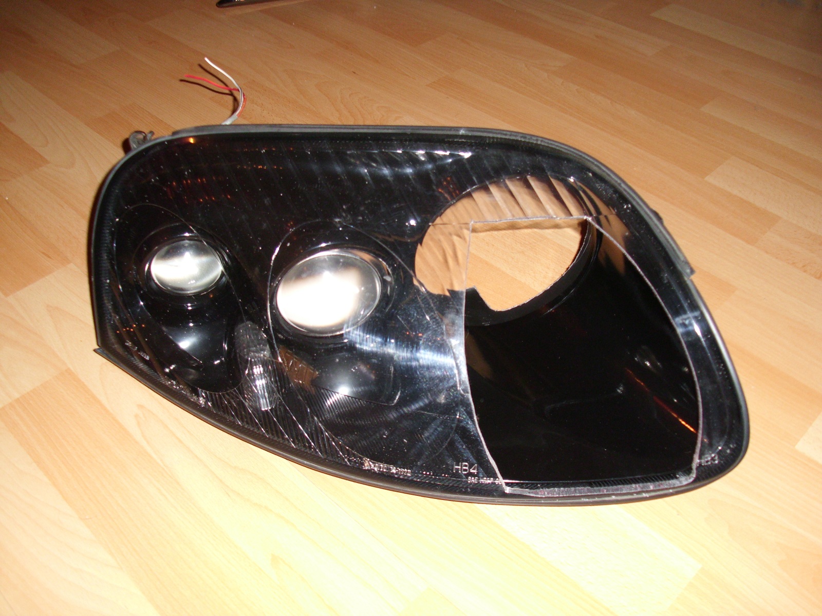

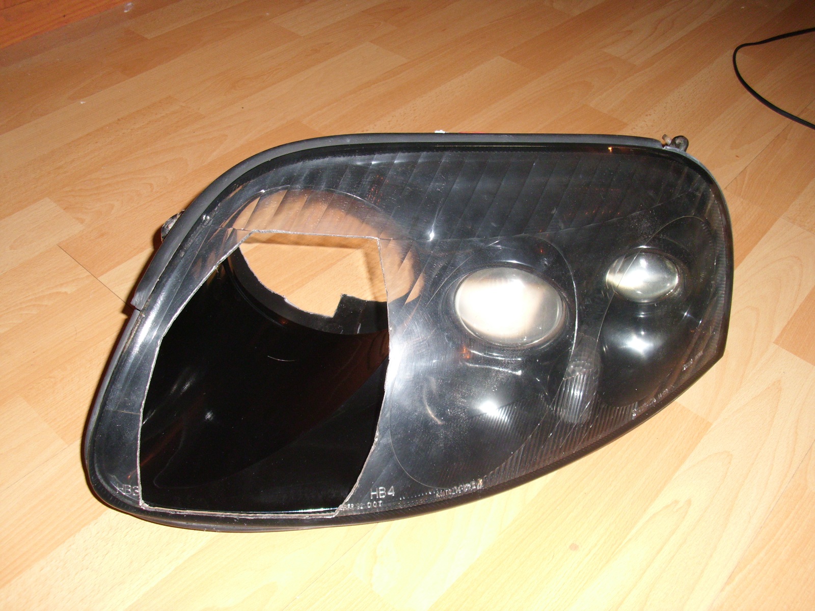

Hier mal Bilder von den Scheinwerfer. Es sind J-Spec die erleichtert(alles unnötige weg) wurden und anstat des Fernscheinwerfer eine Öffnung bekommen haben!
Der Blinker ist in die Nebelleuchten gewandert. So bleibt die Stosstange clean!
Zur Optik komplett schwarz auslackiert! Sieht schön -BAD- aus.... icon_cool.gif
Am Kabelbaum bin ich noch dran denke zum W.E. wird Innenraum komplett fertig!
gruss,Andy!

Bleiben die Scheinwerfer so oder setzt du noch ein rohr ein? Da ich ab und an Scheinwerfern Umbau kam mir die Idee, in das Gehäuse des HB3 Leuchtmittel ein H4 Bi-Xenon einzusetzen. So kann man wie man es bei deinen, Den Reflektor rausnehmen und eine Luftöffnung verbauen. Den Blinker hätte man in das "Standlichtauge" setzen können.
: 14. 01. 2011 [00:57]
Ich hab so einen "Meile-Scheinwerfer" gebaut und schon genutzt. Ich hatte damals 2 Rohre verbaut, ein 110mm und ein 80er. Im Moment bastel ich wieder dran rum und ersetze das 80er durch ein 2. 110er.
Nur leuchten tut bei dem nichts mehr.
TopSecret hat aber so einen... der ist natürlich perfekt, nur leider hab ich den noch nirgends zu Kaufen gesehen!
: 14. 01. 2011 [09:06]
@galigo... erstmal bleibt alles so,später wenn der Motor,Turbo fertig ist schaue ich wie ich am besten die Luftführung mache!

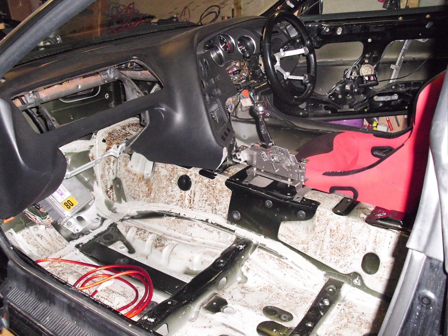

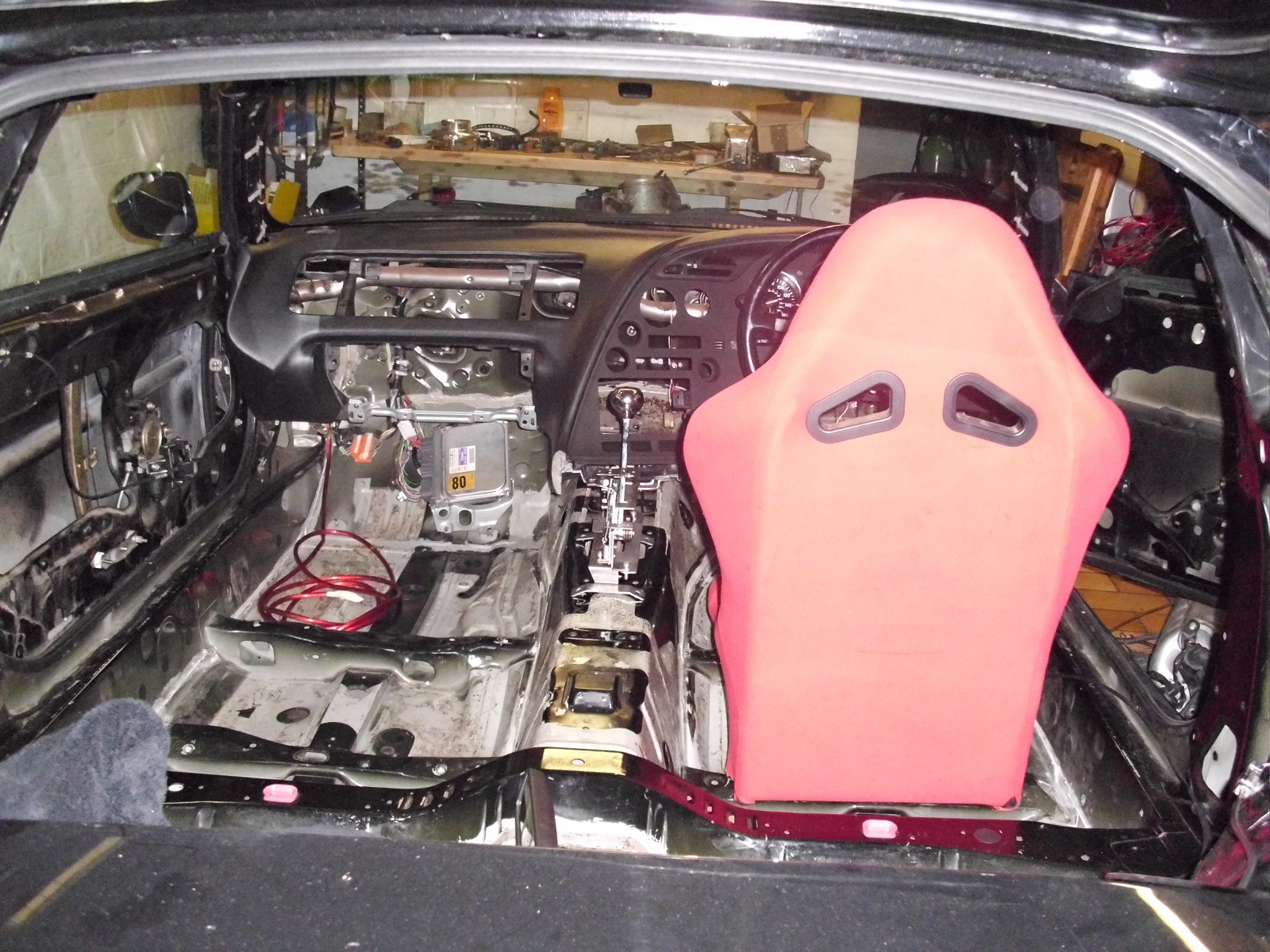

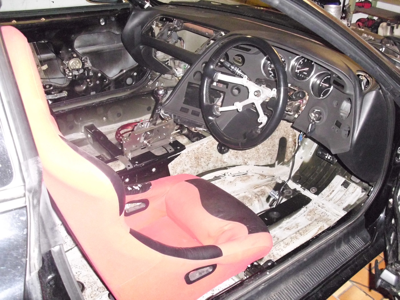

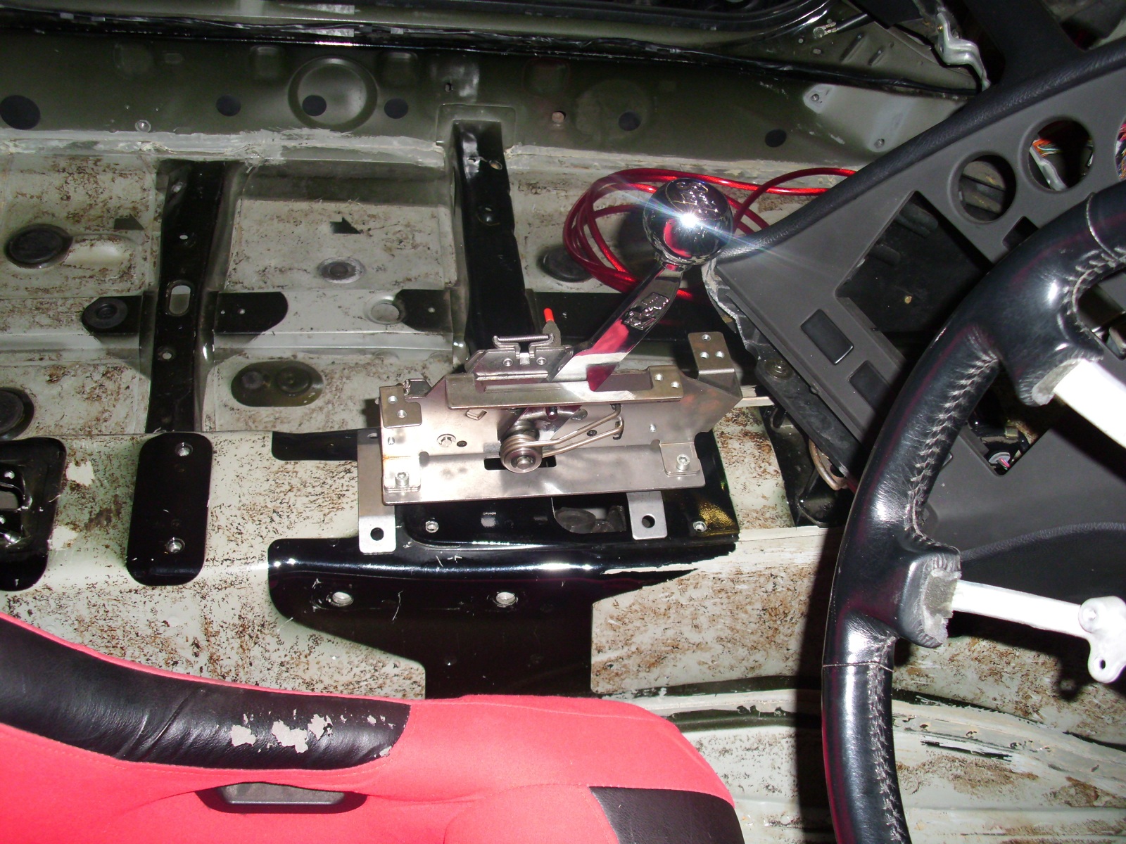

So Innenraum ist soweit fertig! Alles komplett von Teermatten und Dichtmasse befreiet.
Werde das ganze noch etwas saubermachen und auslackieren!
Armaturenbrett,Verkleidungen,Lenkrad komplett erleichtert,Schalensitzt und B&M Quikshifter für das Th400 Renngetriebe(Bild 4) schon mal reingestellt.
gruss,Andy!

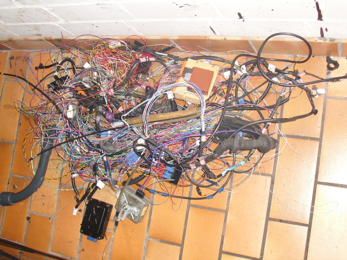

Und das ist alles an Kabeln und Steuergeräten Aus dem innenraum! Überflüssige Kabeln,Anbauteile aus dem Motorraum kommen später raus!
Was auf dem Bild zu sehen ist sind ca. 5-6kg.
Und das schöne ist das die Supra läuft! Also keine falsches Kabel durchgeschnitten... icon_razz.gif icon_cool.gif
www.youtube.com/watch?v=sOcf7pp34mo
gruss,Andy...!
