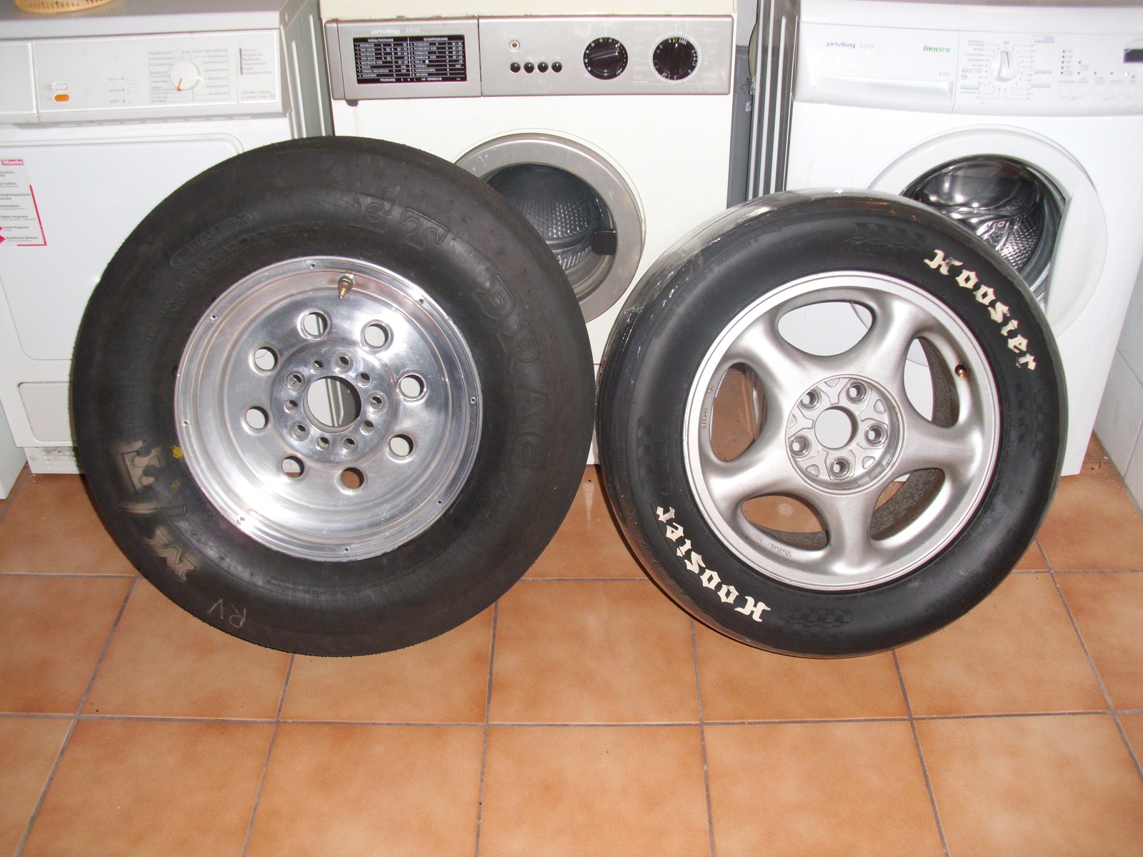

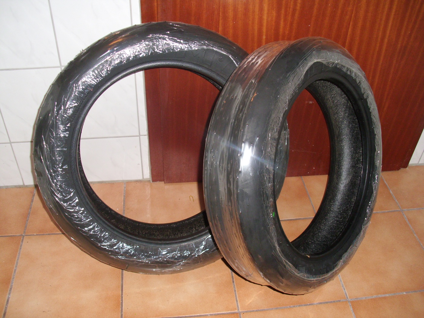

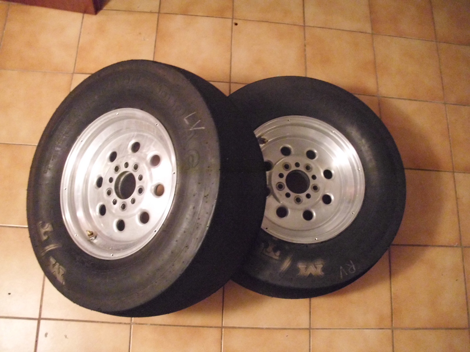

Habe mein Drag-Tire Set fertig!
Bestehen tuht der aus M&H Frontrunner 26x4,5-17 kommen auf die Noträder und M&T 28x10,5-15c(L4) ET Drag mit Schlauch auf 8x15 Weld Draglite!
Denke damit kann ich Traktionsprobleme ganz gut in Griff kriegen und eine menge Gewicht sparen
Ein Hinterrad wiegt gerade mal 15kg, Vorderad ca. 17kg.

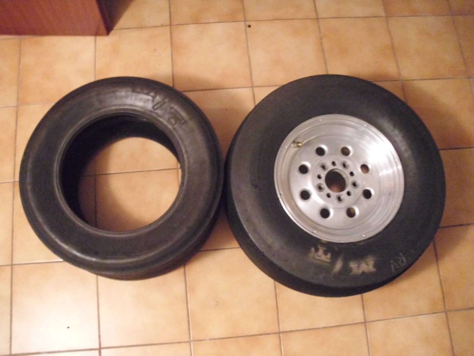

Habe zu vergleich mal einen M&T E T Drag 26x10-15(Bild1) und meine Hoosier Drag Radial 255/50R16 (Bild2)
gruss,Andy!

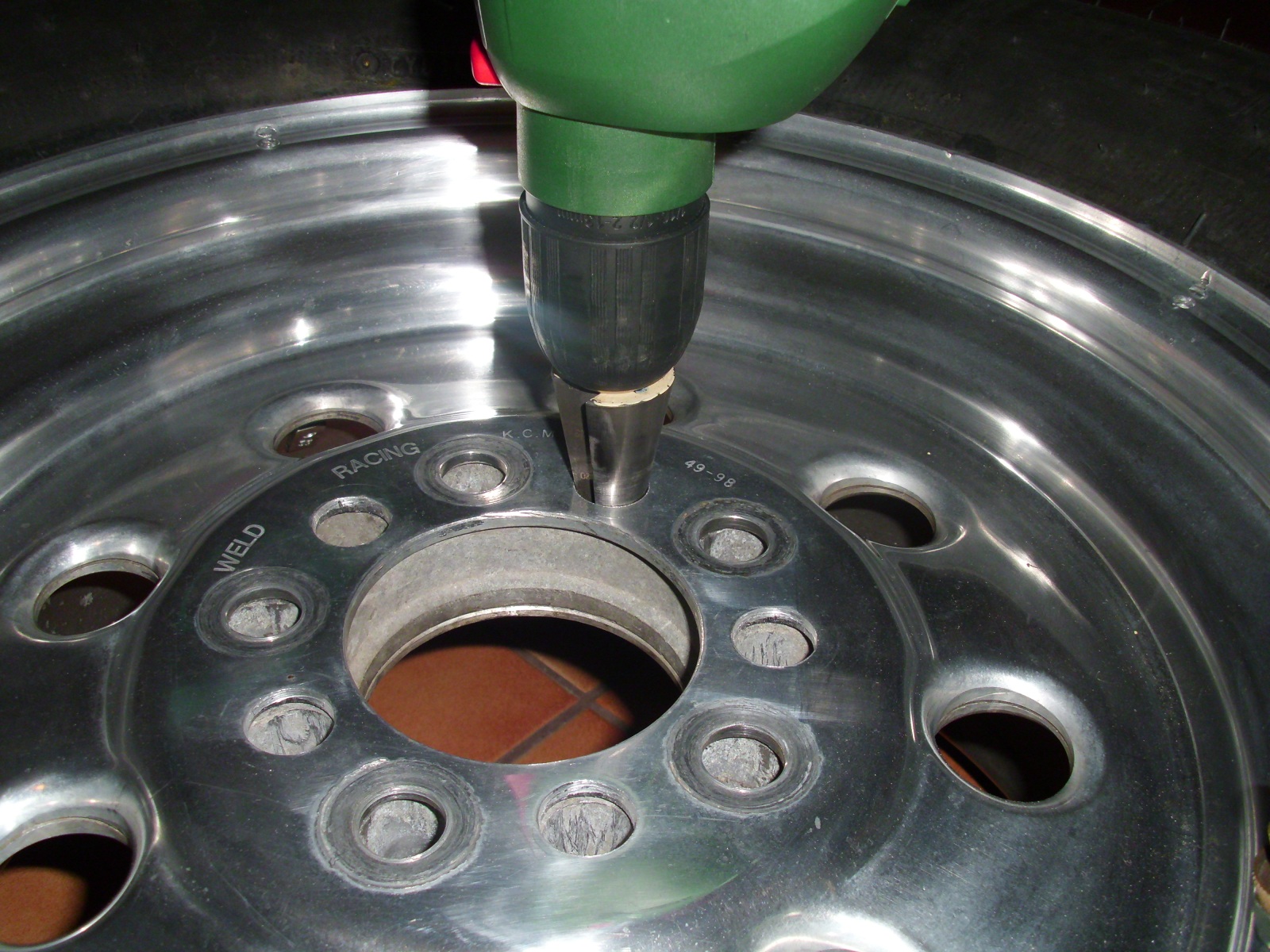

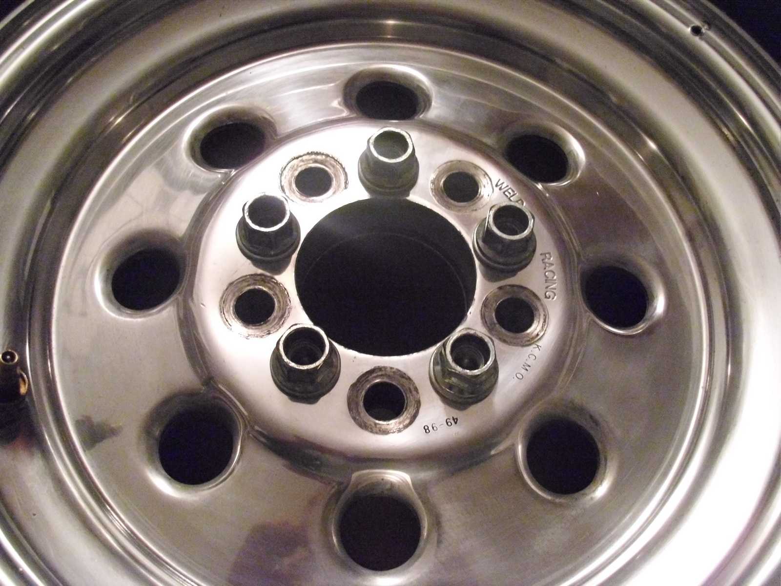

Dann nochmal schnell die Löcher etwas aufgefrässt damit die org. Radmuttern passen!

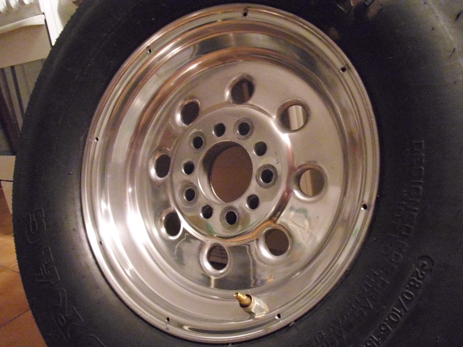

Wenn ich die passenden Schrauben besorgt habe werden noch die Felgen mit Reifen verschraubt!
gruss,Andy!
ich hatte mal eine 9x15 et?? felge zur probe bei mir drauf.. sah aber nur lustig aus.. icon_biggrin.gif
weiter so.. schöner bericht wo man noch einiges lernen kann..
