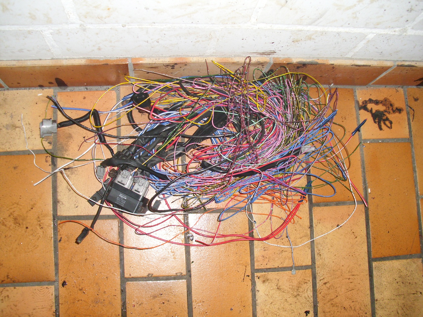

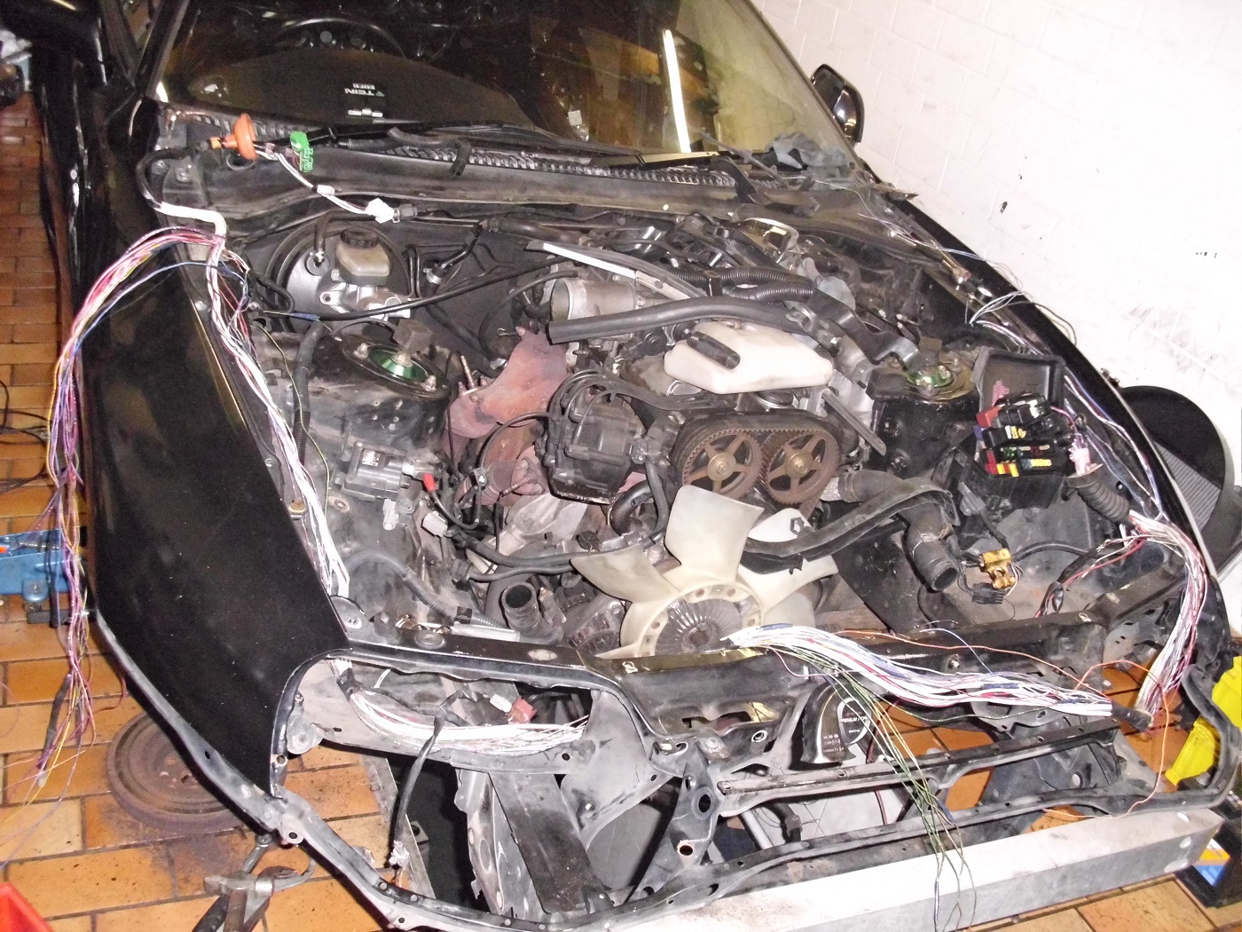

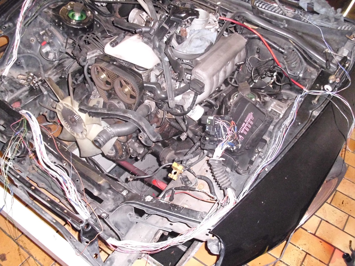

Bin mommentan am Kabelbaum(Motorraum) strippen... Der Motorkabelbaum kommt später wenn die Ansaugbrücke weg ist...Komme mommentan da schlecht hin!
gruss,Andy!

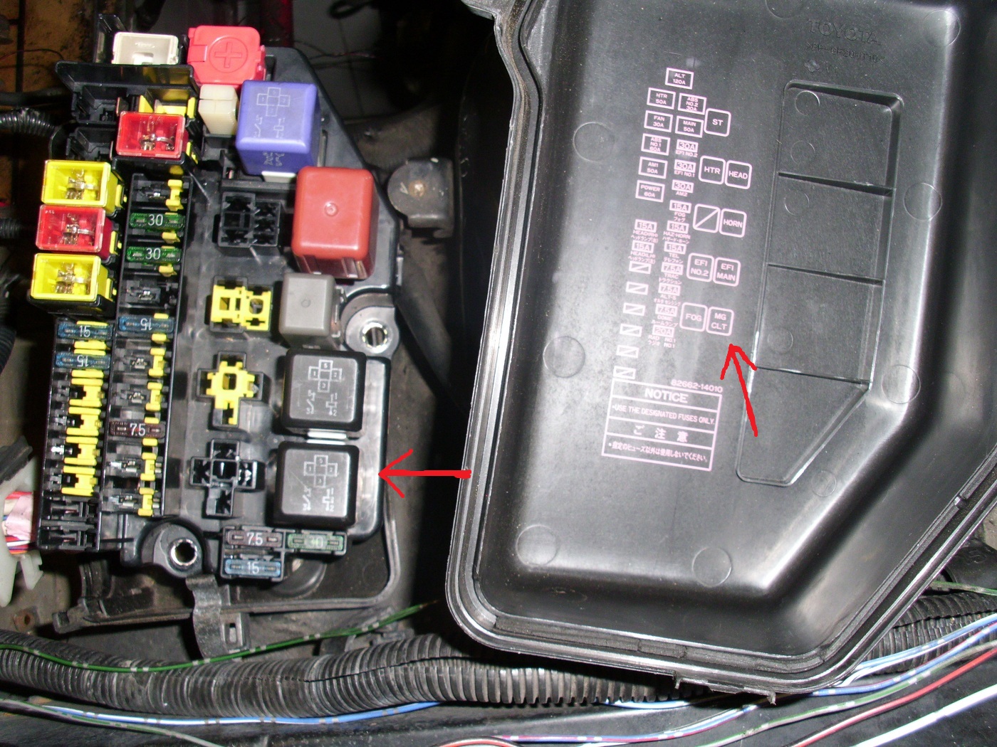

Selbst der Sicherungskasten blieb von einer Gewichtsreduzierung net verschont... 150Gramm ist auch etwas icon_biggrin.gif
Häte eine Frage zu einem Relais(Bild,roter Pfeil) Ist das Relais für die Klima-Kupplung??? Bin mir da net so ganz sicher??? danke...
gruss,Andy!
: 06. 02. 2011 [18:39]
Ja, stimmt. Das ist das Magnetkupplungsrelais.
: 06. 02. 2011 [18:51]
Also kann es auch weg und die dazugehörige Kabel...
gruss,Andy!
: 06. 02. 2011 [18:53]
