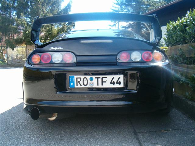

Hier die HKS Silent hi power knappe 4 Zoll und der austritt 120mm die Anlage past sehr gut
setzt nicht auf und schlägt auch nirgends an und von der Lautstärke her ist sie ideal um die
Nachbarn zu verärgern :unsicher: icon_biggrin.gif
