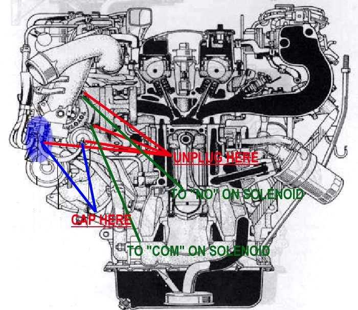

Folgendes habe ich gemacht! (habe mir das so aus etlichen Beiträgen hier rausgelesen, und es so verstanden, )
den stecker des ersten VSV abgezogen (das vorne beim Kühler) kabel verlängert, und in das VSV2 gesteckt, (Stecker des 2ten isloliert, und weggebunden)..
Das vordere Wastegate des 1ten Turboladers, habe ich den (wenn man von vorne draufschaut) den unteren Schlauch, (der ans VSV geht) dicht gemacht, und stillgelegt.. den oberen Schlauch vom Wastegate habe ich ins Solenoid (IN) angeschlossen, und den Schlauch vom Turbolader habe ich auch angeschlossen (OUT)..
Hallo Daniel,
Zu deinen Ausführungen folgende Anmerkungen:
1. "das vordere Wastegate" ist DAS Wastegate im MKIV; es gibt kein anderes.
2. Habe selbst kein Blitz SBC-ID, aber ich würde meinen, dass der Schlauch vom Turbo an "IN" des Magnetventils gehen müsste, und "COM" den Ausgang vom Magnetventil zur Druckdose des Wastegates bezeichnet. Wenn das alles so angeschlossen wurde, müsste es funktionieren. Und nachdem du knapp 1 bar Ladedruck hast, scheint es ja auch so zu sein. Dürfte somit alles korrekt sein.

Dann habe ich das Solenoid unten beim LUFI eingebaut,
habe den Stecker vom ersten VSV abgezogen, verlängert aufs 2te gesteckt, und den Stecker weggebunden! soweit ok?
Dann habe ich den schlauch der aus dem Wastegate in der mitte rauskommt und auf das VSV geht abgeschnitten und blind gelegt, genauso wie den teil der in das VSV reinging!
oben aus dem wastegate gehe ich mit einem Schlauch raus auf Solenoid OUT
und oben aus dem Turbolader gehe ich mit einem Schlauch raus auf Solenoid IN
Soweit auch noch richtig? oder hat sich hier ein gravierender Fehler eingeschlichen`?

das thema ist für mich auch interessant, hab auch den blitz sbc drin. aber der vorgänger muss was falsch gemacht haben, denn der druck würde ins unendliche gehen, egal was ich eingebe, hab zum glück den fuel cut noch drin. meine fragen:
1. muss ich den stecker vom 1. an den 2. turbo verlängern?
2. in der anleitung wird der twin turbo modus extra beschrieben, soll das auch so gemacht werden? man kommt gar net an die 2 dose ran grin.png
www.blitzperformancesales.com/techsupport/pdf/sbc_i-d_iii.pdf (seite 3)
3. beim solenoid, IN - turbo und OUT - dose oder umgekehrt?

habs zum laufen bekommen, der vorbesitzer hat da ziemlichen mist gebaut :schlecht:
turbo - IN, dose - OUT, ansonsten wie im diagram beschrieben. stecker muss net getauscht werden, wozu eigentlich auch?!
zum glück läuft der sbc-id auch im auto modus, d.h. man muss sich net sonderlich mit set und gain befassen, einfach am rädchen kurbeln und fertig ist der boost grin.png
