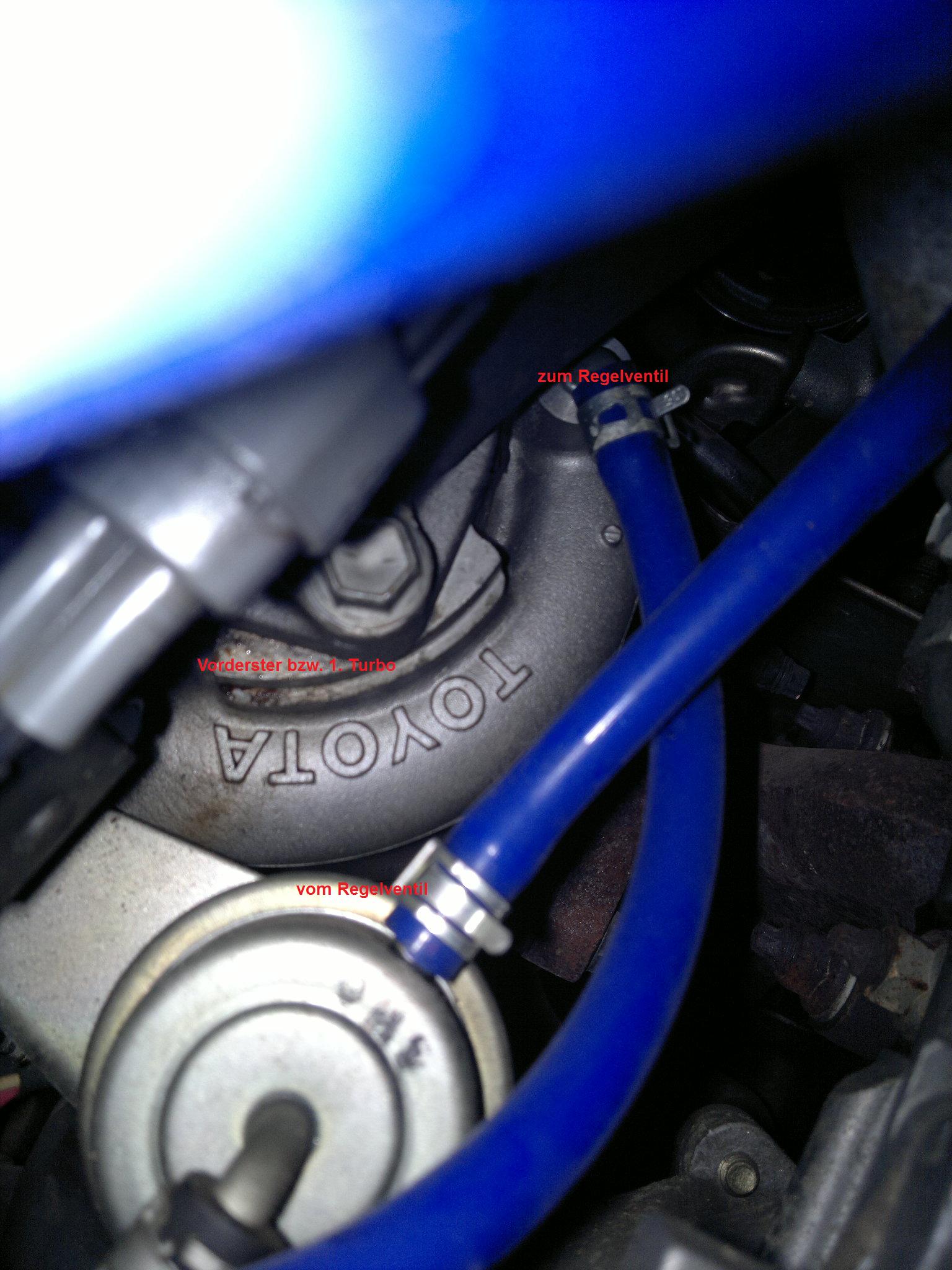

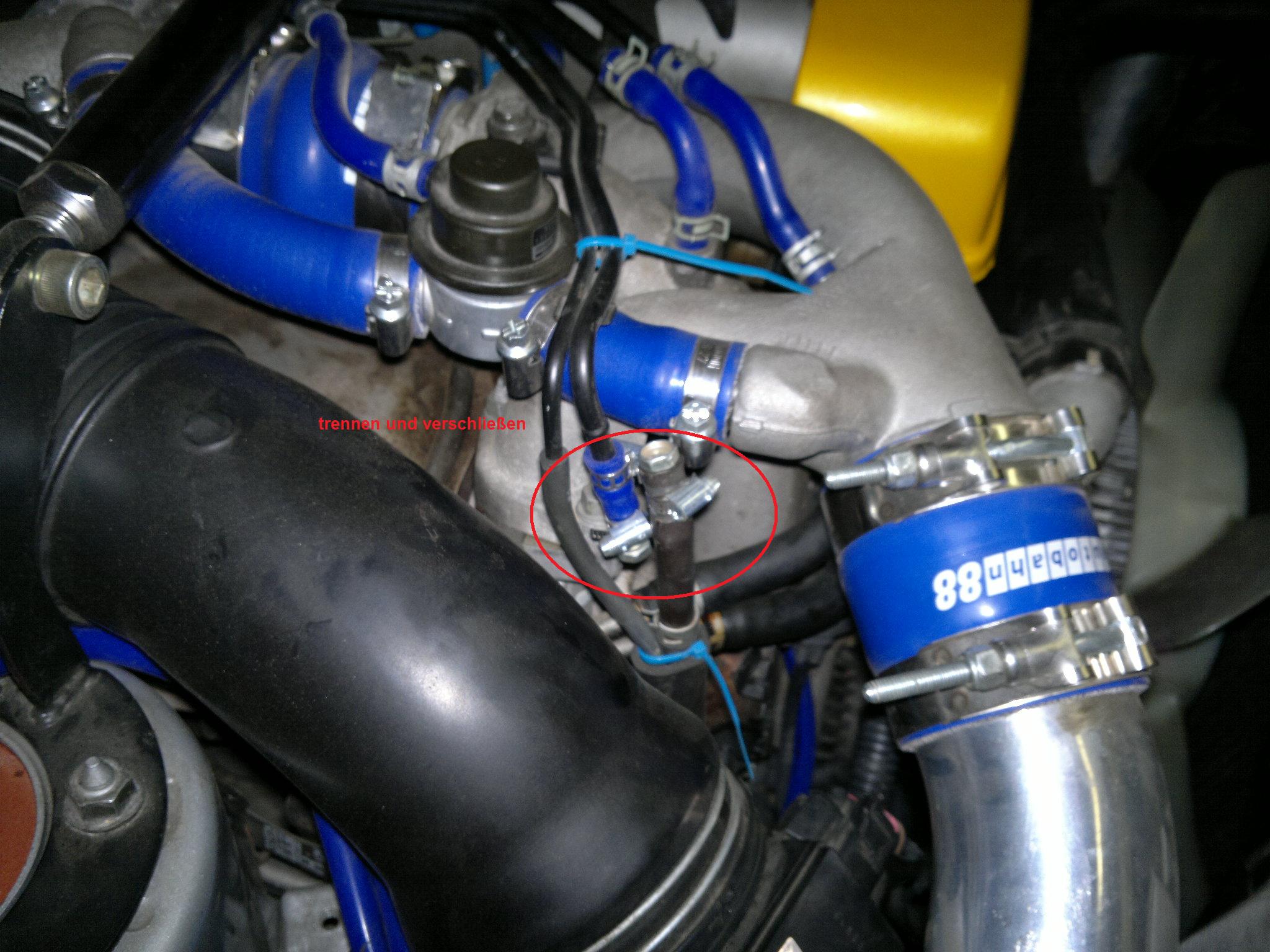

Tach. Ich hab mal von mir paar Bilder gemacht. Ich hoffe du wirst da bissel Schlauer.
Ich habs so angeklemmt und es Funktioniert.
Und die zwei Kabel die dann noch übrig sind klemmest du einfach das Rote auf Klemme 15 (geschaltenes Plus) und das Schwarze auf Masse.
Wenn jemand Feststellt das ich bei mir was Falsch verkabelt habe, wär's lieb es zu sagenhaveaniceday.png
Mit der Einstellung musst du bissel Probieren. Ich fahr einfach auf Automatik und bei AC/WG musst du wohl auf AC stellen. so wurde es mir zumindest gesagt.
So vielleicht hat's dir ja etwas geholfen
