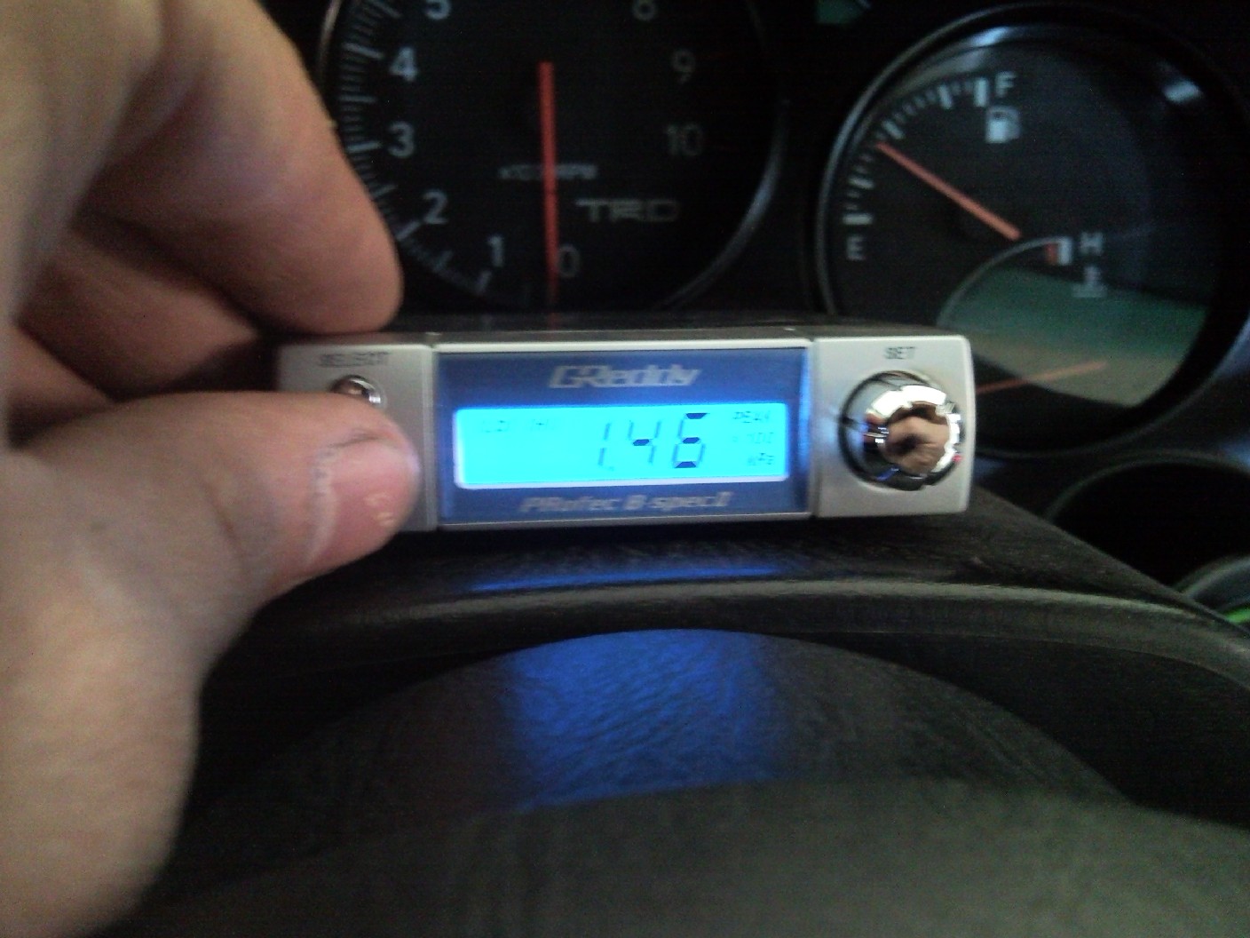

Ach ja und zwar handelt es sich um ein Greddy profec b.
http://img39.imageshack.us/img39/8425/15890055.jpg

Ich tippe mal auf den Boostcontroller.
Ich werde erstmal alle Schläuche kontrollieren, die ich so sehe und eventuell den Boostcontroller resetten.
